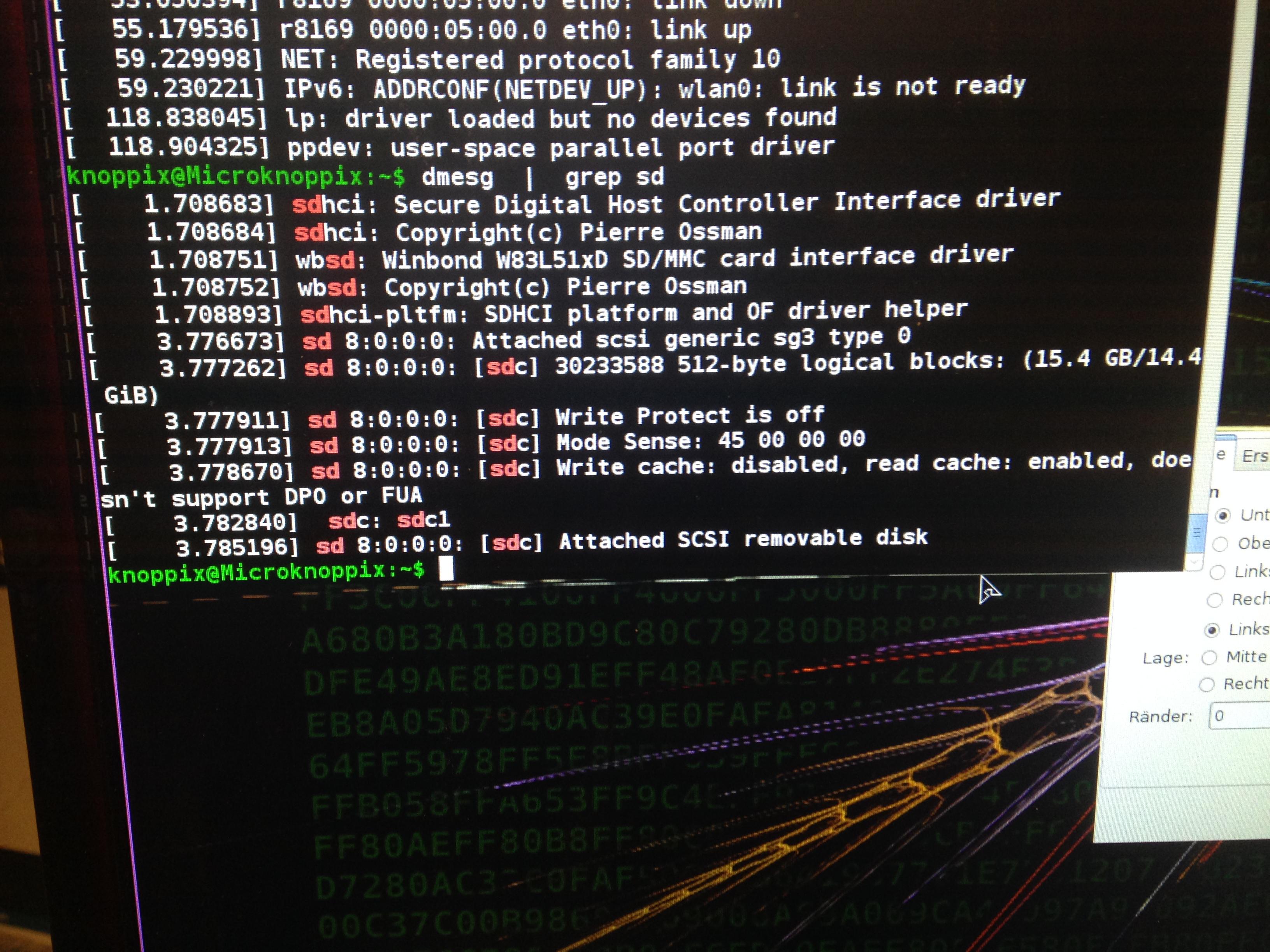

Unten links in der Leiste ist das dritte Symbol von Links ein kleiner schwarzer "Monitor" (die Shell). Starte diese und gebe folgendes ein.

dmesg | grep sd
Von der Ausgabe hätte ich gerne ein Bild.
Die Zeile dient dazu zu sehen, welches Laufwerk welche Bezeichnung hat.
Richtig so?
Deine verschlüsselte SSD und die 1TB HDD sind mit den PC verbunden gewesen?
sdc wäre in diesen Fall wahrscheinlich dein USB Stick mit ~16GB.
Ansonsten ist es richtig.

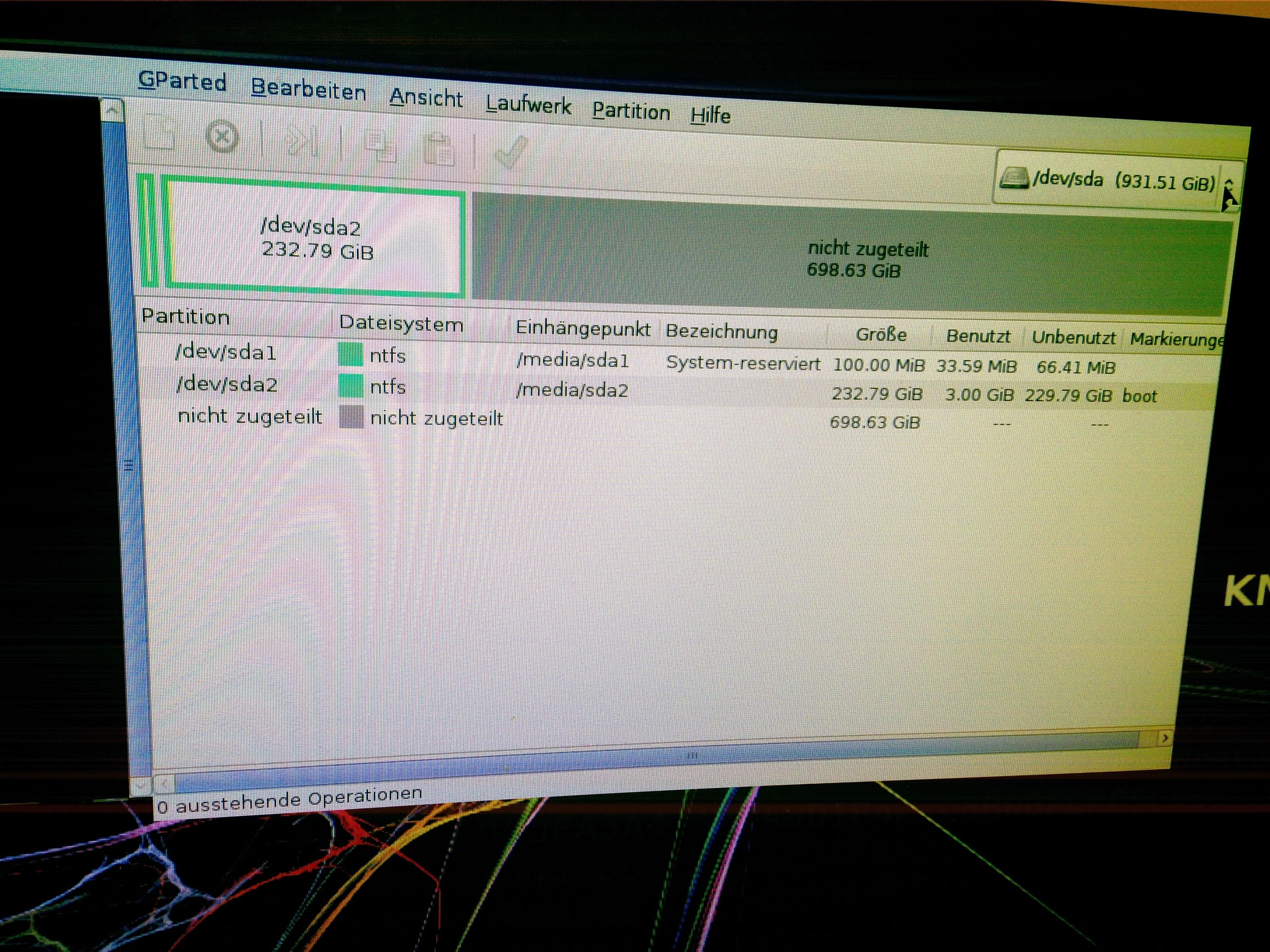

Oben rechts befindet sich ein Dropdown Menü mit den Laufwerken. Klappe dieses bitte einmal auf und poste ein Screenshot.

Auf dem Bild taucht deine 1TB HDD auf.
Sind im Menü über den du die Maus hältst noch mehr Laufwerke?
Okay, dann ist alles in Ordnung. Spare dir den Download.
