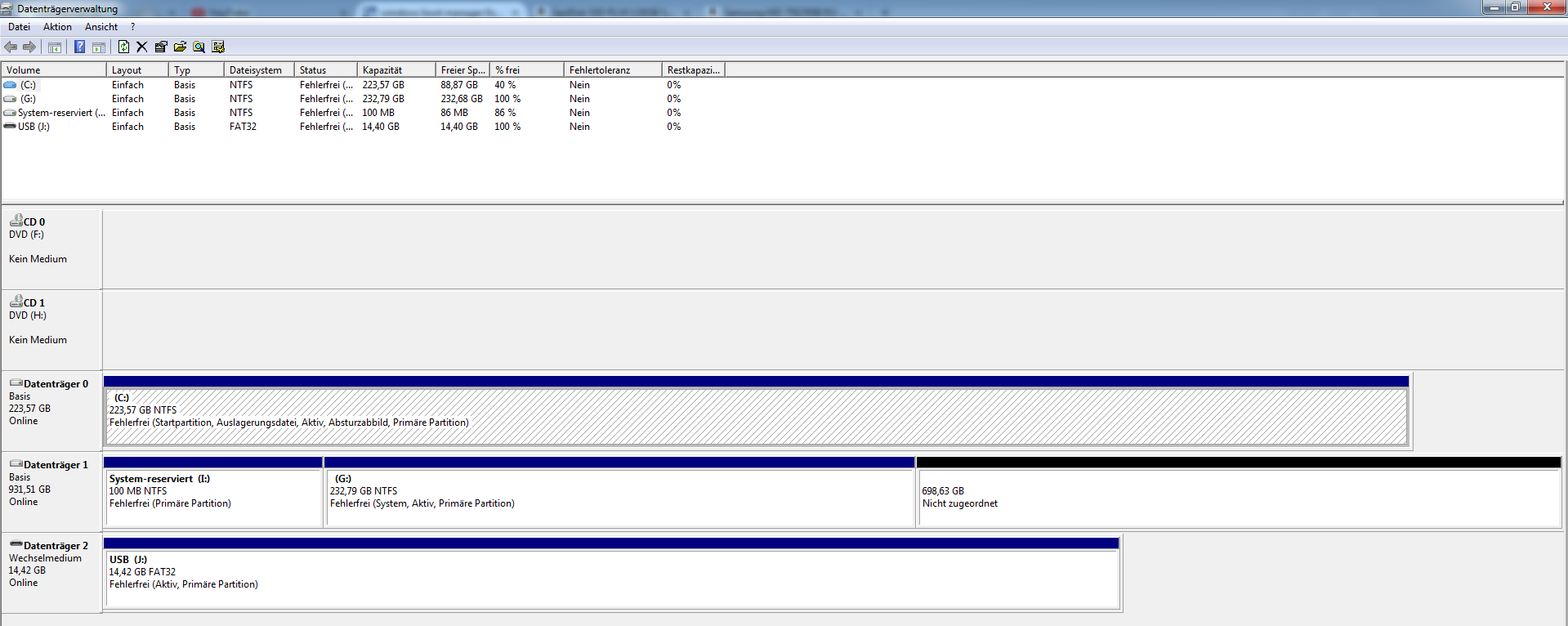

Der Ordner ist Leer, habe auch versucht versteckte ordner anzeigen zu lassen aber es kommt nichts.
Du musst dir auch die Systemdateien anzeigen lassen.

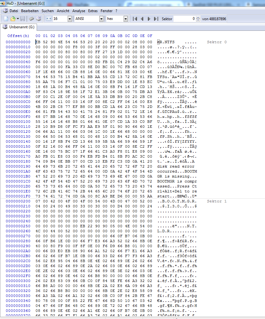

Schaue dir die Windows Partition einmal mit HxD an. Je nach SSD dürfte die fast nur Zeros beinhalten. Falls das zutrifft, sind die Daten weg.
Und wie soll das genau gehen?
Habe mir paar programme runtergeladen aber mit denen kann ich nicht die SSD auslesen. (Also HDD mit SSD Datein)
HxD ist ein Hexeditor.
HxD mit Admin Rechten starten, einmal auf das Icon mit CD, Diskette und einer Festplatte klicken, deine "verschlüsselte" Partition auswählen und dir die Daten anschauen.
Das ist nur die Beschreibung der NTFS Partition.
Scrolle mal bis nach unten durch. Beim Scrollen solltest du primär Nullen(Zeros) sehen.
Du kannst dir auch die Verteilung der Werte anzeigen lassen. Nennt sich dort Statistik.
Aber wie gesagt, gehe ich davon aus, dass die Daten weg sind.
Leider Gottes wirklich nur nullen.
Werde mal die richtige dran machen und dann mal gucken. Wenn immernoch nur Nullen muss ich wohl damit leben.
