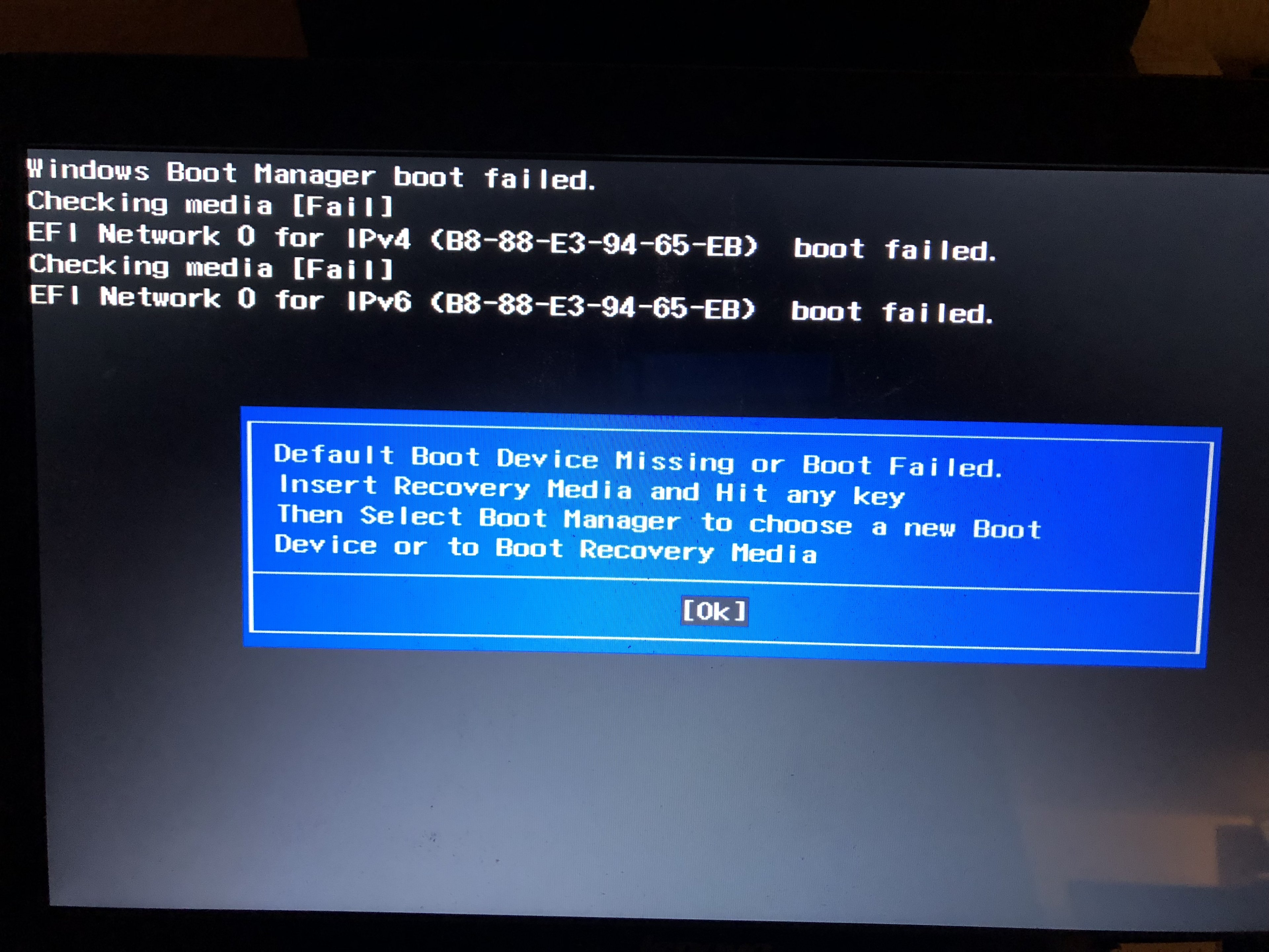

Seit letzte Woche konnte ich Windows 8 nicht starten, es kam immer die Meldung

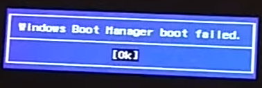

„Windows Boot Manager Boot failed“
„Lenovo recovery sYstem failed“.

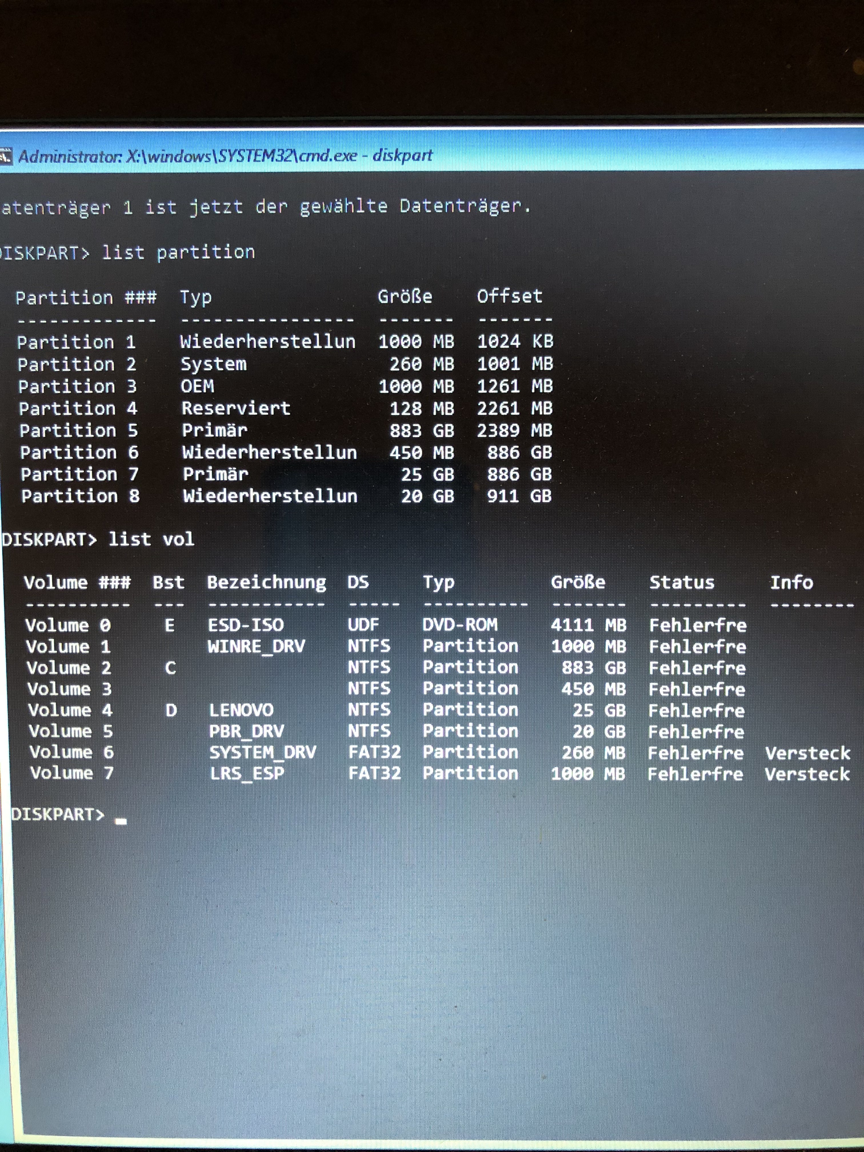

Ich habe mit der CD gebootet und Reparatur versucht, auch mit fixmbr oder fixboot ohne Erfolg.

Es gibt eine Partition die heisst System_drv
Die ist auf den Bilder vielleicht zu sehen
Die ist fat32 und 260 MB groß
Die ist vermutlich diese uefi Partition

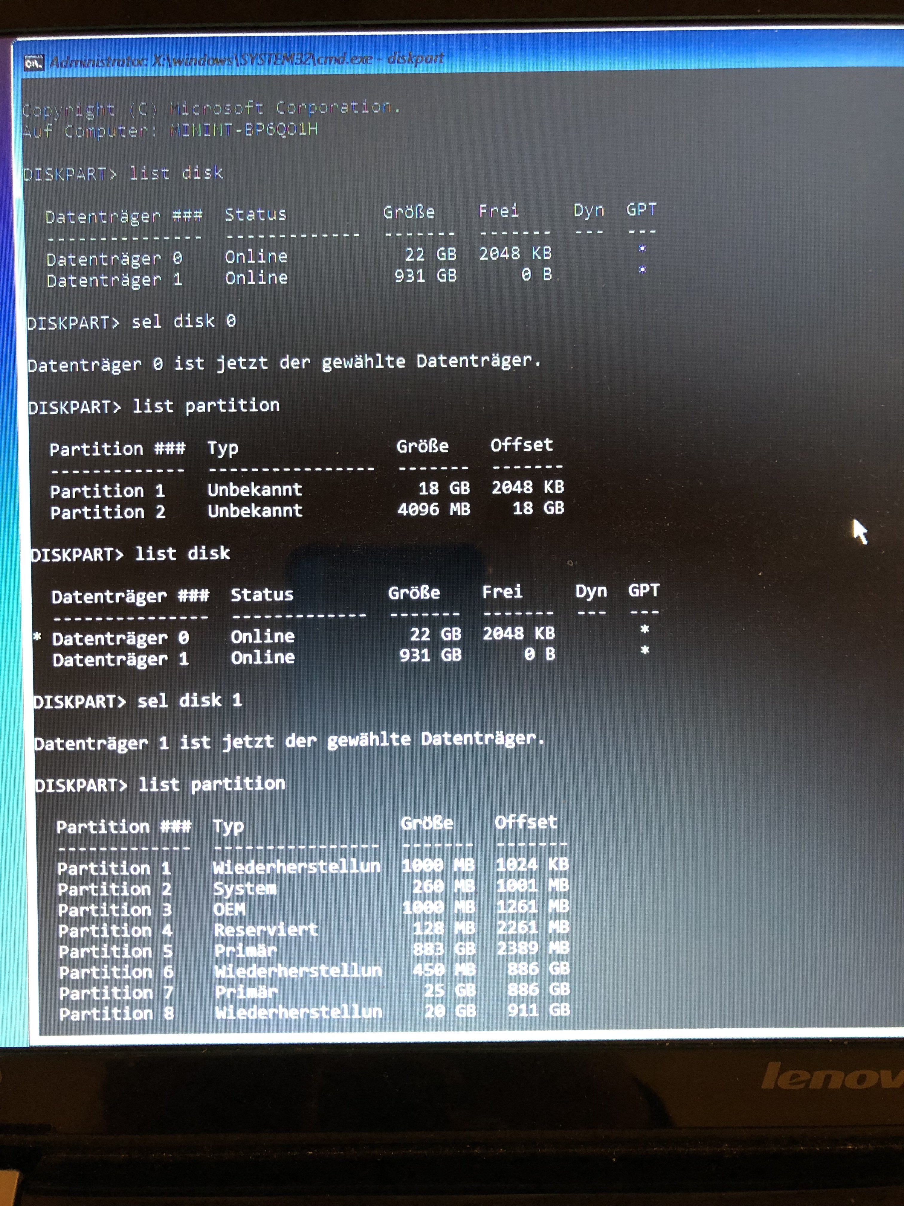

Windows startet ja nicht und in Windows konnte ich die SSD nicht sehen, ich habe mit der Windows CD gestartet und bin unter „ProblemLösung“ auf die „EingabeAufforderung“ und erst dann konnte ich mit „DiskPart“ die Partitionen ubd Festplatten sehen

Da du dich schon mit diskpart beschäftigt hast, lass den clean-Befehl über beide Datenträger laufen. Dann neu installieren.
Dabei wird dann Bootloader & Co. komplett neu geschrieben. Du hattest vorher vermutlich nur drüberinstalliert?

Ich habe beide Festplatten gelöscht (SSD für Cache, HDD) und anschließend windows 10 installiert auf HDD....lief wie immer problemlos durch, dann Neustart und ...
Wieder der Fehler
Boot Manager failed
Oder mal Blue Screen mit „pc muss repariert werden .. Windows\system32\ntoskrnl.exe oder einlöse.exe@

Die Meldung ist so:

Um uefi Modus gibt es nur diese Boot Reihenfolge:
Efi Network for ip4
Efi Network die ip6
Wie auf dem Bild zu sehen
Daher musste ich auf Legacy umstellen
Erst dann konnte ich eine Boot Reihenfolge sehen und ändern und dann Booten von CD
Nach erfolgreicher Installation auf der kleinen ssd läuft alles, sobald ich im BIOS auf uefi umstelle, kommt Boot failed
