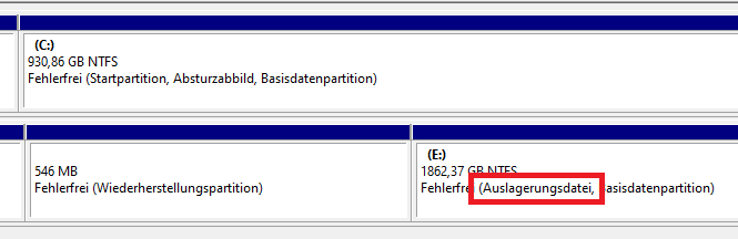

MaxMM27 schrieb:
Leider wird mir jetzt angezeigt das mein Laufwerk nicht getrennt werden konnte und ich es somit nicht starten kann.
Es scheint unter anderem Deiner Aufmerksamkeit entgangen zu sein, dass zwischen Laufwerk C und Laufwerk E eine Abhängigkeit besteht, und damit auch zwischen den Datenträgern.
Die Auslagerungsdatei ist ein Element des laufenden Windows und würde sich üblicherweise auf der Startpartition befinden. Wenn nicht der Nutzer ein anderes Laufwerk festlegt.
MaxMM27 schrieb:
Da PArtition 4 rechts von dem Gesamtspeicher war konnte ich den den zusätzlichen Speicher nicht benutzen weswegen ich die umsetzen sollte.
Wenn man eine Wiederherstellungspartition zwischen EFI-Systempartition und Windows legt, treibt man Unsinn. Dieses Layout gibt es nicht. Die Wiederherstellungspartition hat unmittelbar rechts an Windows anzuschließen, oder sie ist nutzlos. Was funktioniert, ist, die Wiederherstellungspartition an den rechten Rand zu verschieben, um die Windows-Partition vergrößern zu können.
Jein wenn mehrere Partitionen oder Festplatten aktiv sind bei der Installation dann belegt auch Windows gerne jede Partition mit einer dynamischen Auslagerungsdatei.
