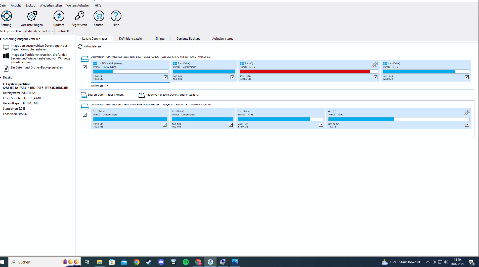

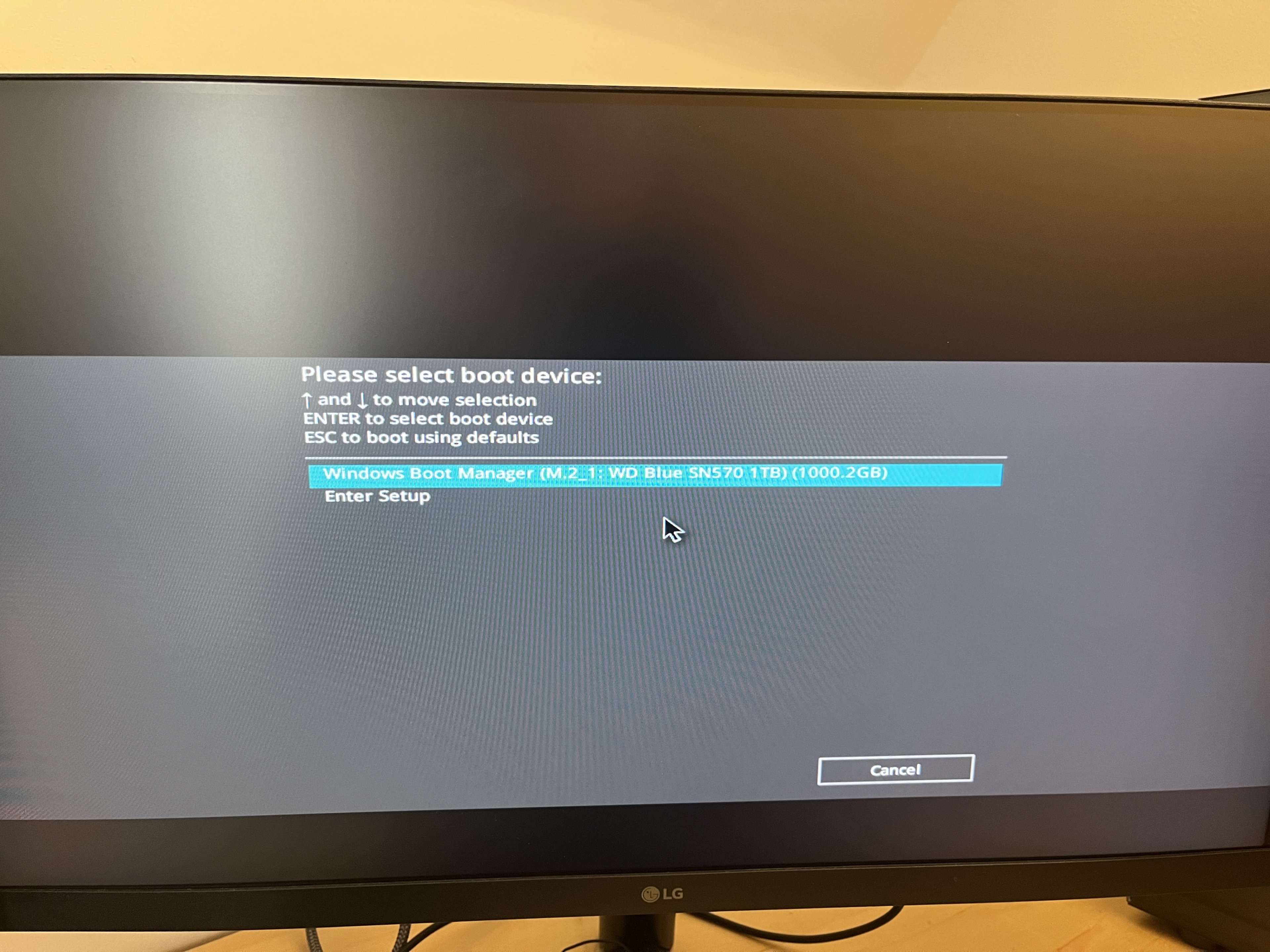

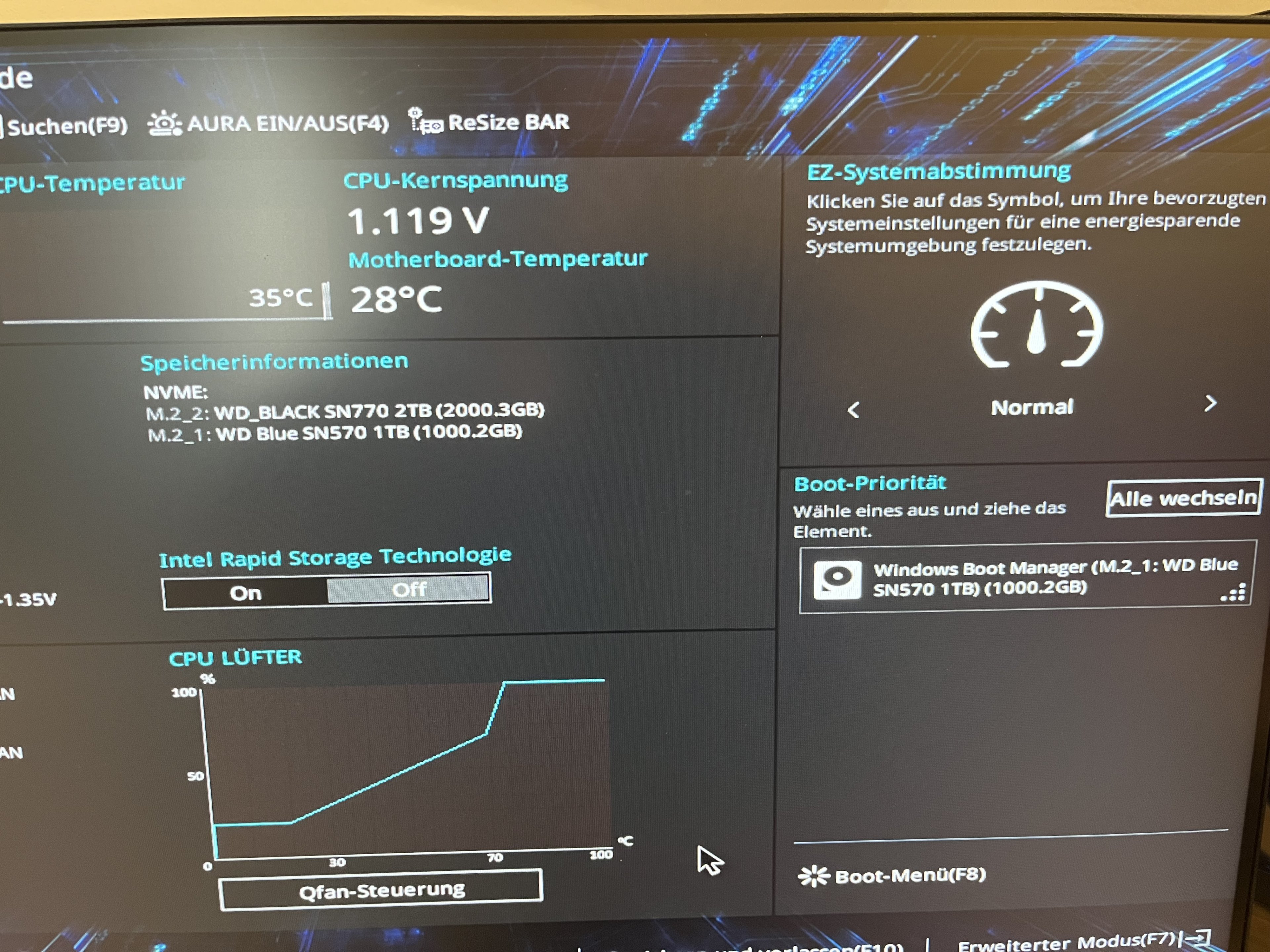

Hi, ich habe mir eine weitere SSD gekauft, eingesetzt und bereits geklont, weil die neue schneller ist als die alte. Jetzt wollte ich die Bootreihenfolge ändern, aber die neue wird mir nicht angezeigt. Im BIOS selbst wird die SSD erkannt, aber ändern kann ich die Bootreihenfolge nicht. Ist dann was beim klonen schief gegangen? Habe Macrium Reflect zum klonen benutzt.
Danke schonmal im Voraus.

Ein modernes Windows bootet nicht mehr von der "SSD" sondern vom "Windows Boot Manager", diesen musst du in der Bootreihenfolge nach vorne nehmen und nicht das Laufwerk selbst. Da du das Laufwerk geklont hast, müsstest du davon zwei im UEFI sehen.
MaxMM27 schrieb:
. . . und bereits geklont, . . . Jetzt wollte ich die Bootreihenfolge ändern, aber die neue wird mir nicht angezeigt.

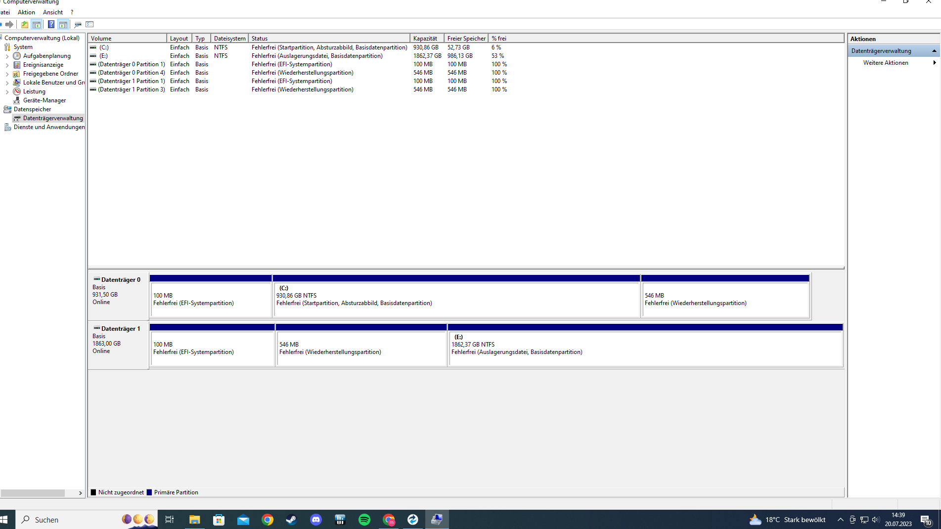

Sind alle Partitionen vorhanden?
Ist die SN570 1TB die neue SSD?
Vermutlich weil du nur die Daten-Partition geclont hast, nicht die komplette SSD (somit also die Boot-Partition fehlt)
Reaktionen: Aduasen und MadDog

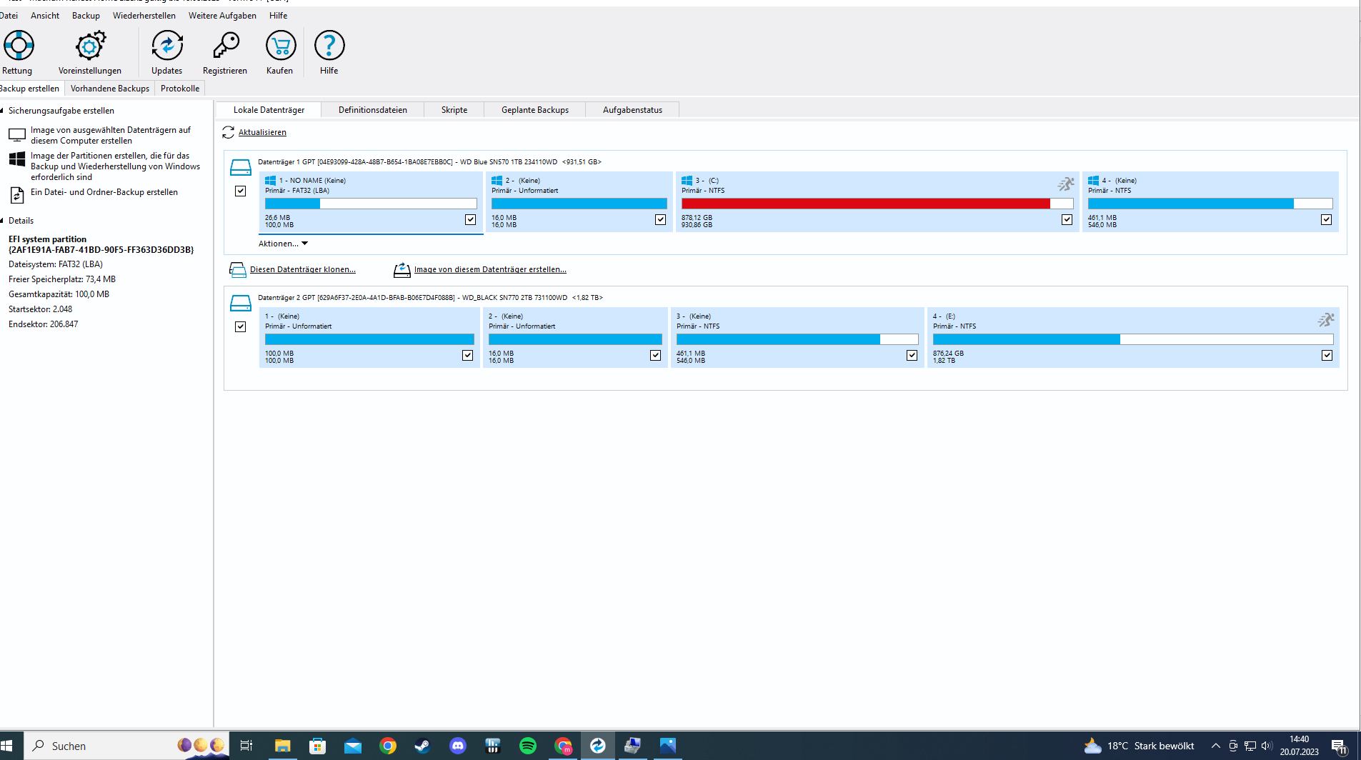

Einmal von der Datenträgerverwaltung und einmal Macrium Reflect
Die SN770 mit 2TB ist die neue SSD

Habe das Youtube video als Quelle benutzt. Da PArtition 4 rechts von dem Gesamtspeicher war konnte ich den den zusätzlichen Speicher nicht benutzen weswegen ich die umsetzen sollte. Steht auch in einem Kommentar unter dem Video.
Dann hast Du mindestens dabei einen Fehler gemacht. Entweder, Du startest den Klonvorgang nochmal von vorne neu, oder Du nutzt, wie in #16 vorgeschlagen, die neue SSD nicht für Windows.

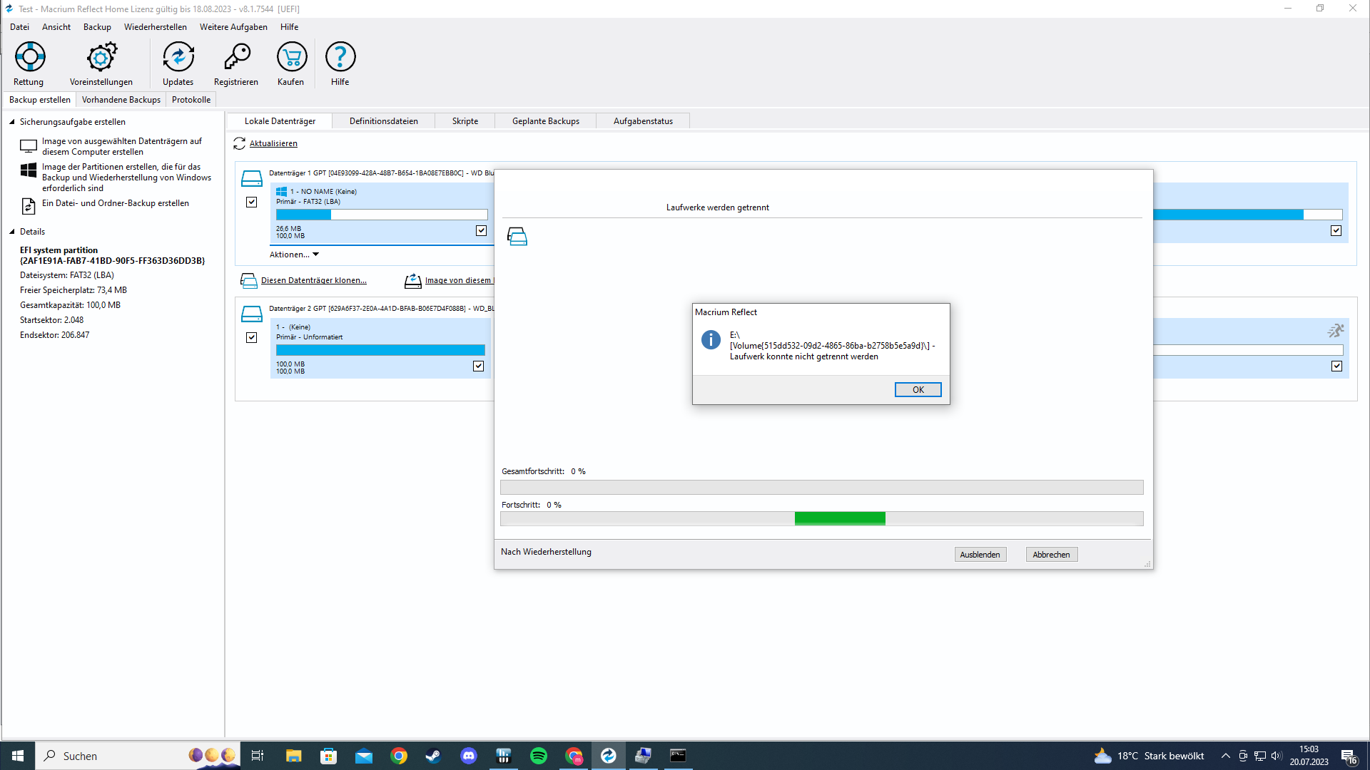

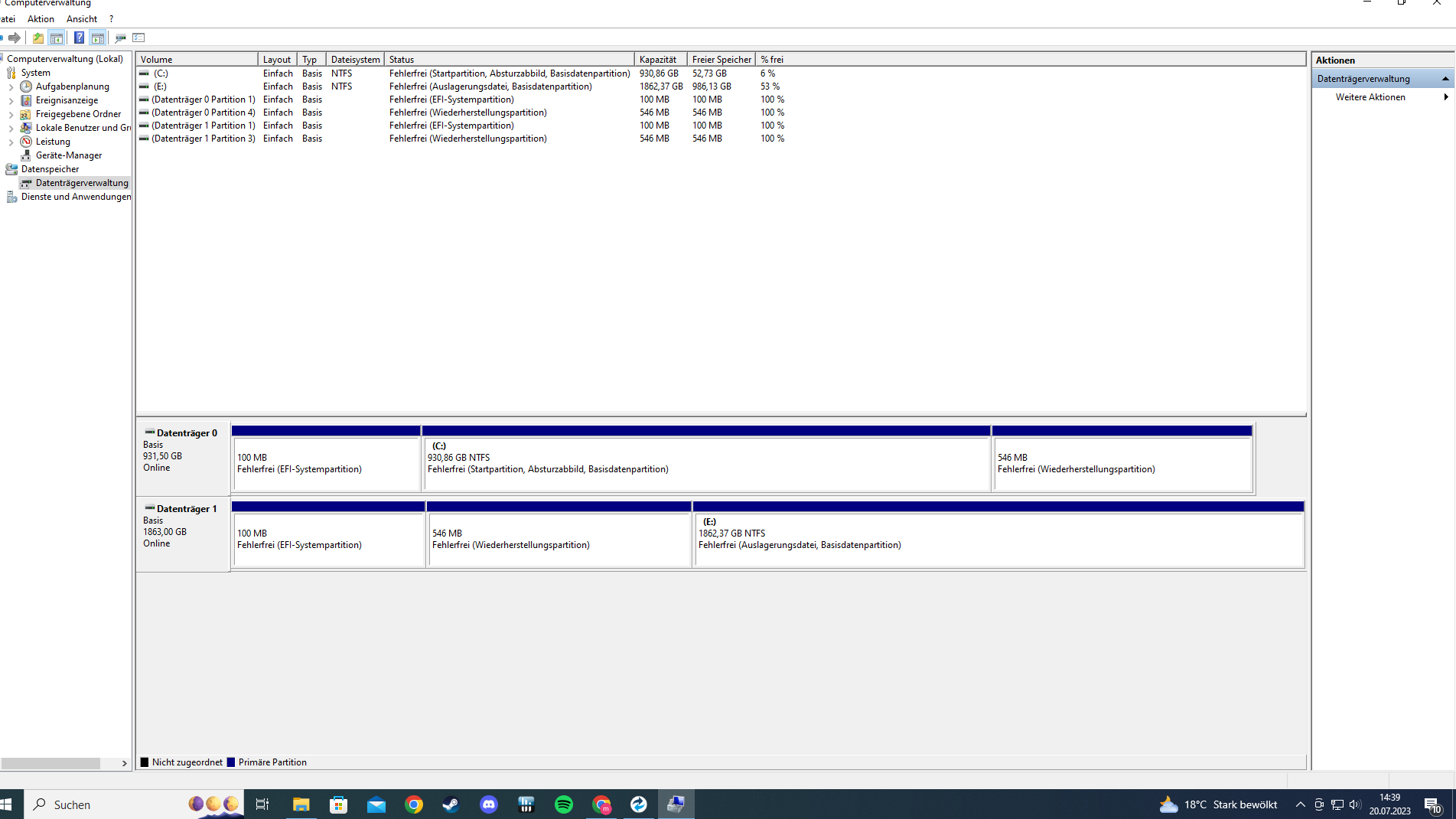

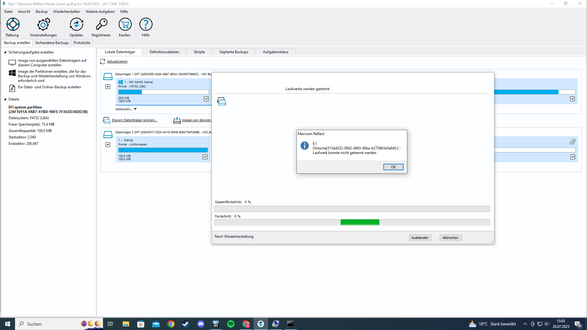

Jetzt funktioniert nicht mal das. Soll ich es einfach sein lassen und alles von der Löschen? Über "Diskpart" funktioniert es nicht.
