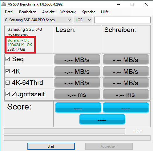

Nach dem Klonen von HDD auf SSD auch mal mit dem AS SSD benchmark schauen ob diese Werte auf OK stehen!

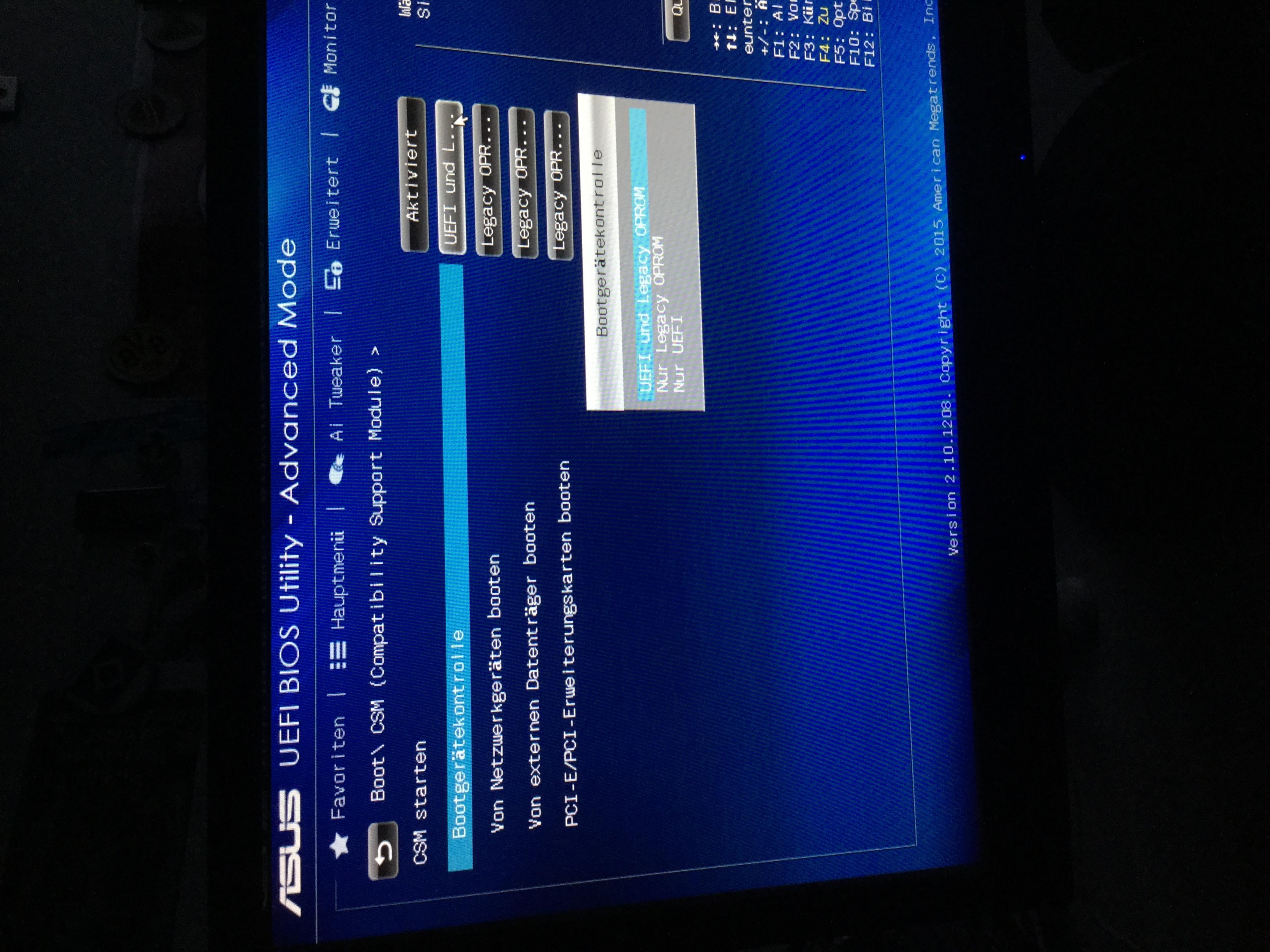

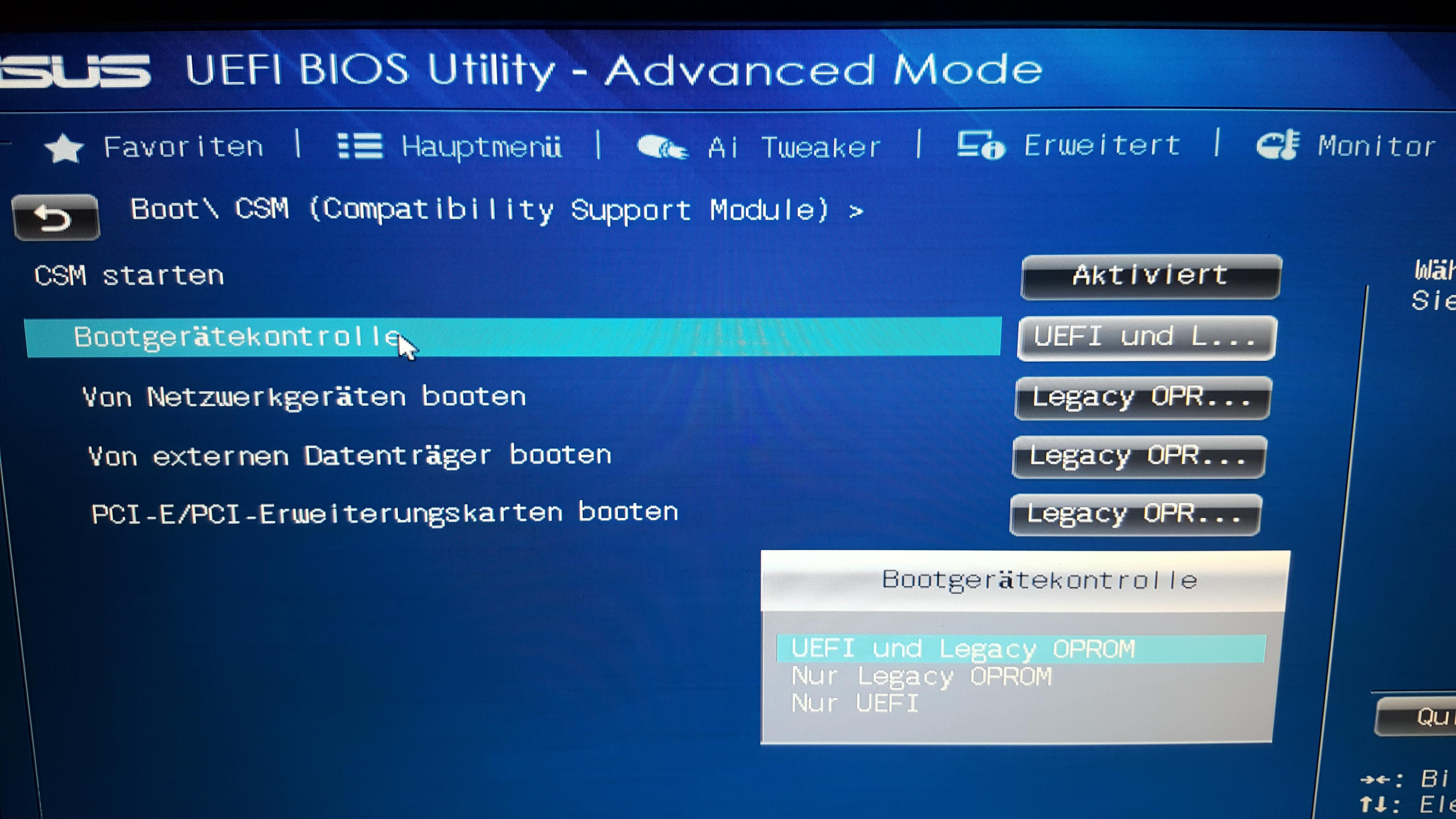

Wie schalte ich das bios auf uefi
Mal im BIOS auf AHCI (SATA Mode) umgestellt? Wirst du ohnehin tun müssen wenn du willst dass die SSD richtig tut.

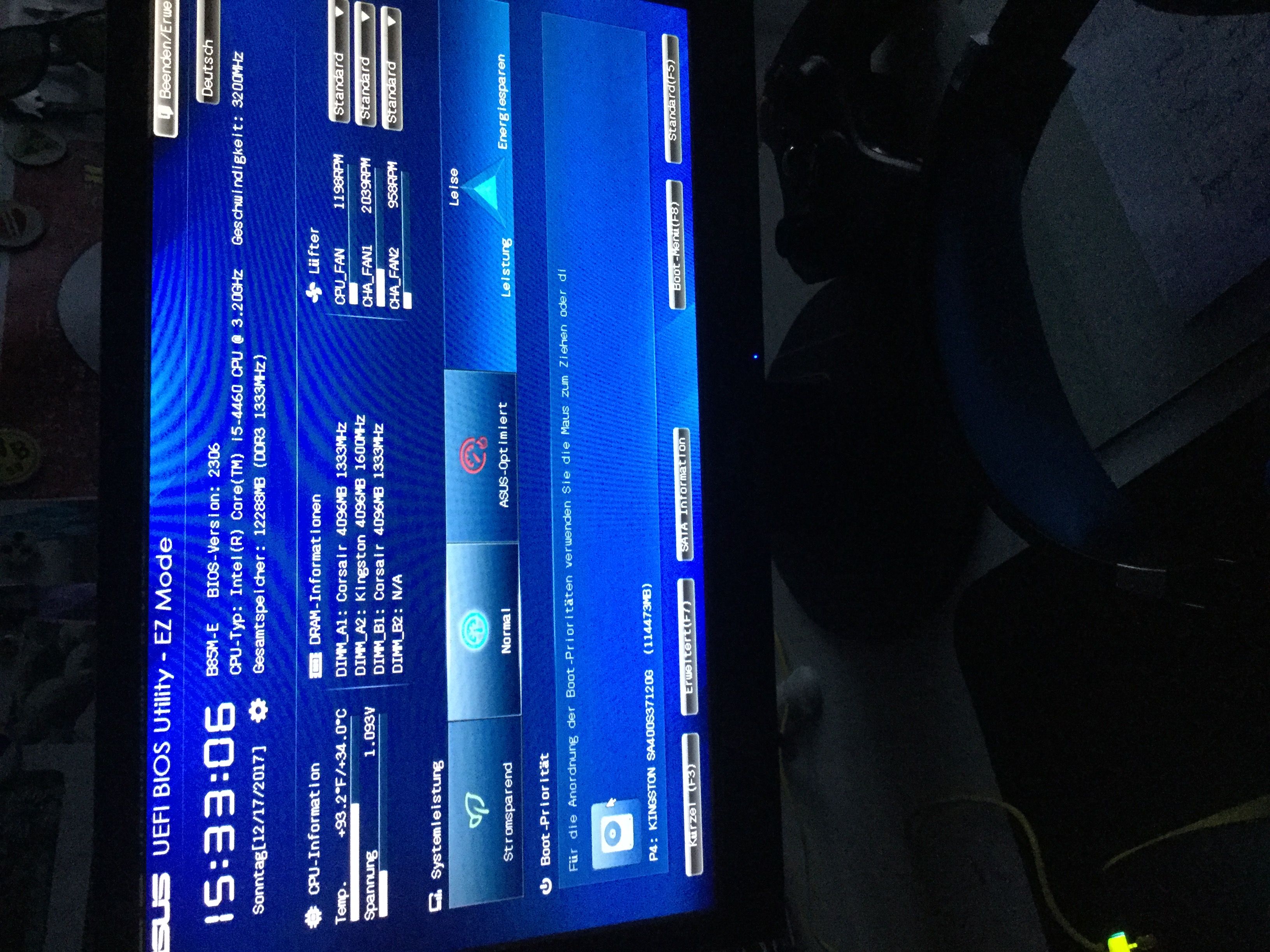

So sieht es jedes Mal auf wenn ich den Rechner starte

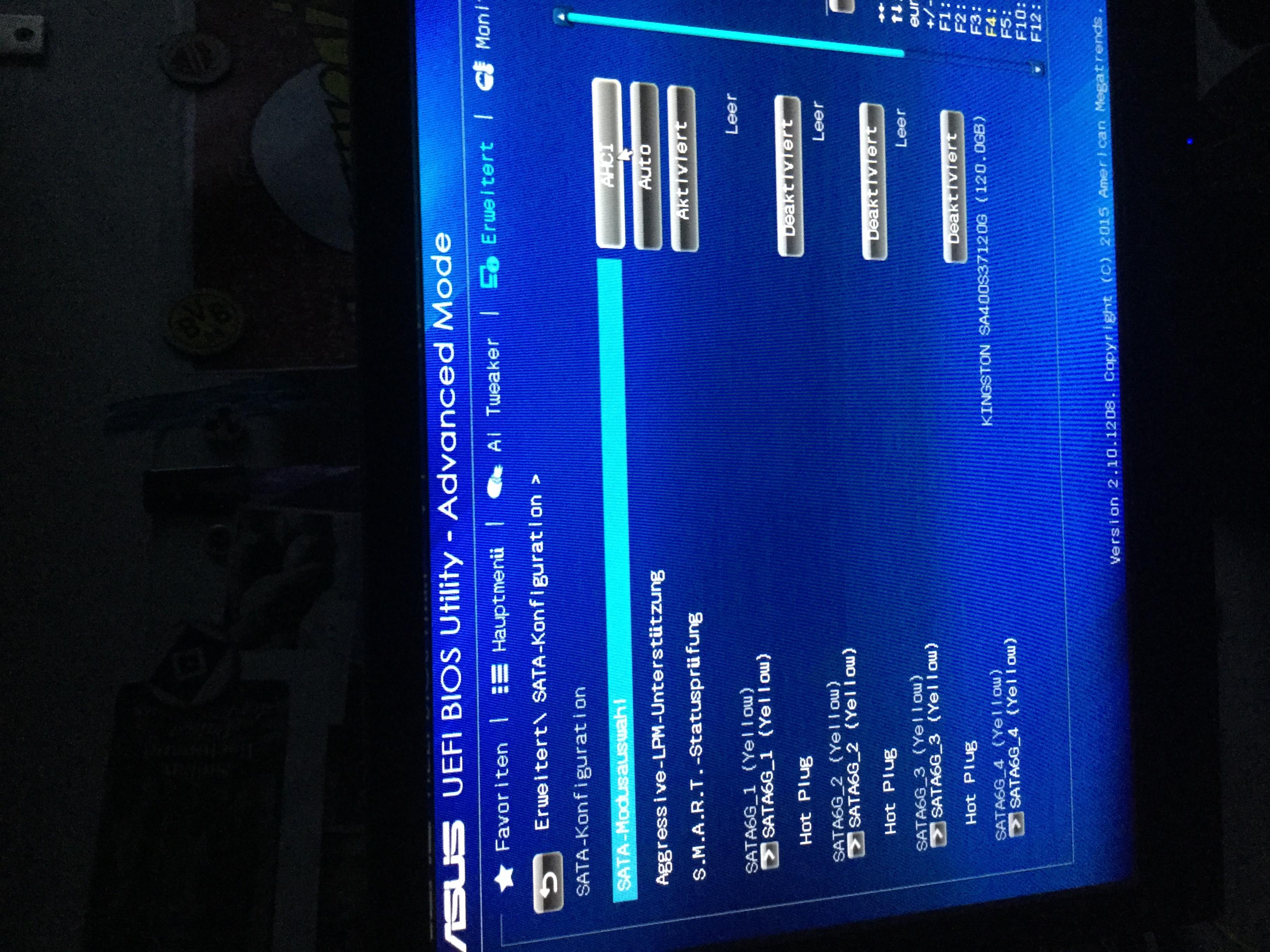

Ahci ist eingestellt

Hattest du, als die Festplatte noch angeschlossen war, ebenfalls AHCI eingestellt?
Zufällig hab ich hier auch nochn Rechenr mit B85m-e!
Oder wie schon erwähnt den AHCI mode einschalten!
Ich habe genau die gleichen Einstellungen und ahci Mode ist eingeschaltet

War AHCI auch schon eingeschaltet als die HDD lief? Frage von oben!
Handy mal quer halten, dann kommen die Bilder auch richtig hier an!:-)
Denk schon
Ich habe nichts an den Einstellungen verändert und als ich gekuckt habe war dies bereits auf ahci
AHCI abschalten und ausprobieren!Wenn das nicht hilft Daten sichern und ne Neuiinstallation durchführen!

Schauen ob es im Bios zwei Optionen gibt. Die bereits erwähnte, die SSD an erster Stelle und die zweite, ob Uefi oder Normal (MBR) eingestellt werden kann. Die Option muss nicht AHCI / Legacy heißen. Bei mir ist es so, das mir an zweiter Stelle, der Platten / SSD Name und UEFI Windows Bootloader angezeigt wird. Hier muss ich auch noch das richtige an erster Position setzen. Vielleicht hast du da auch noch etwas.
