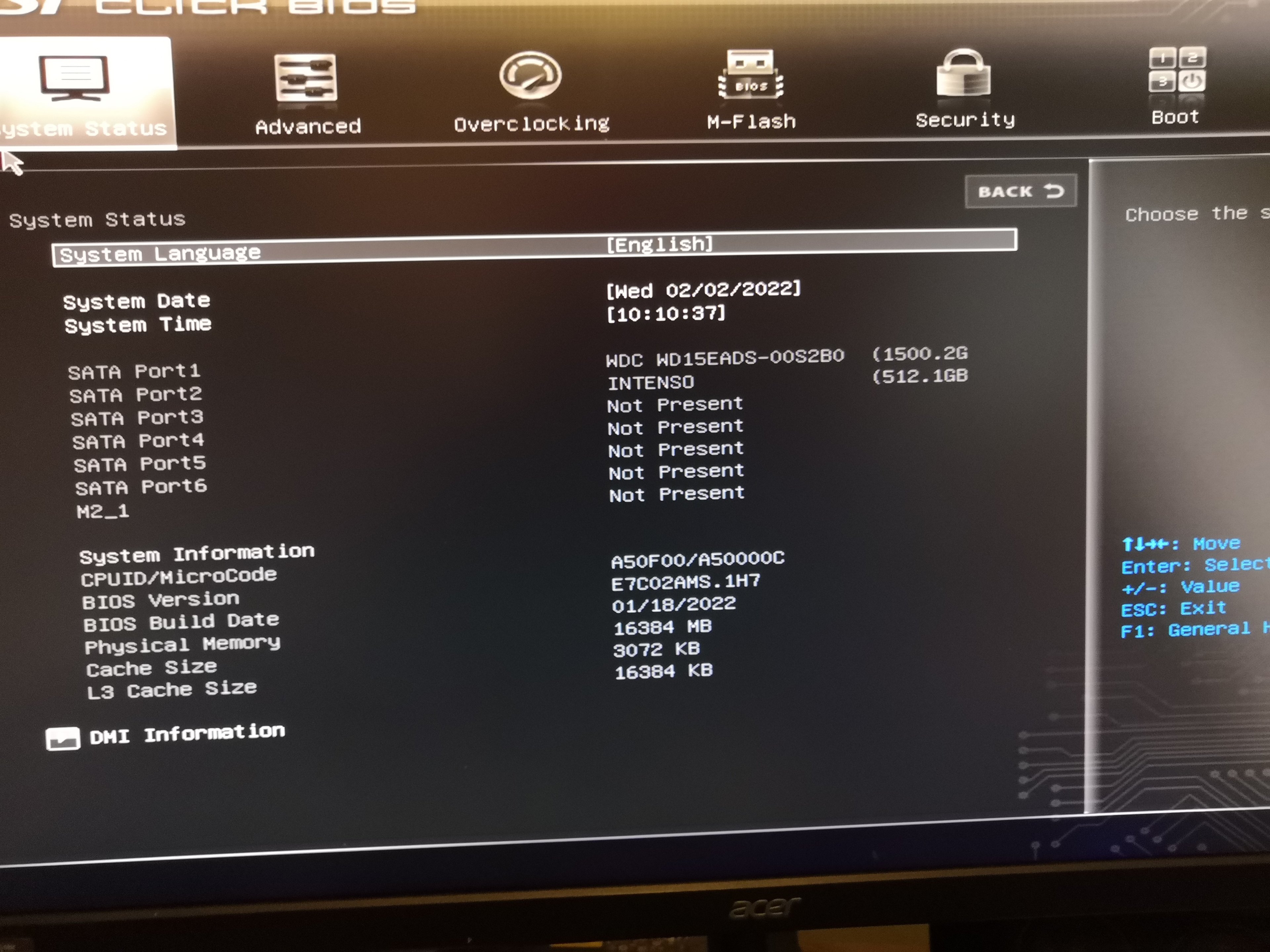

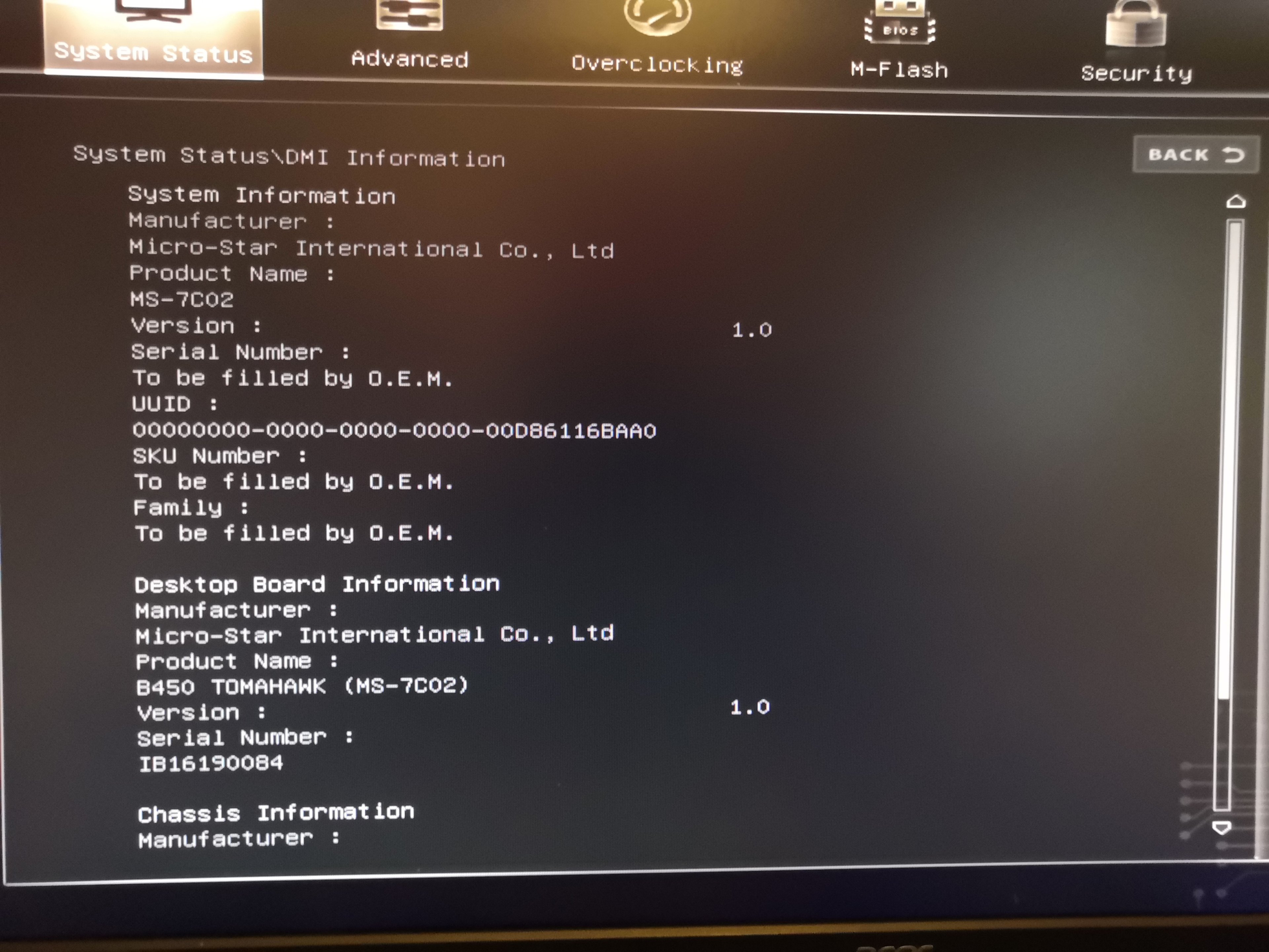

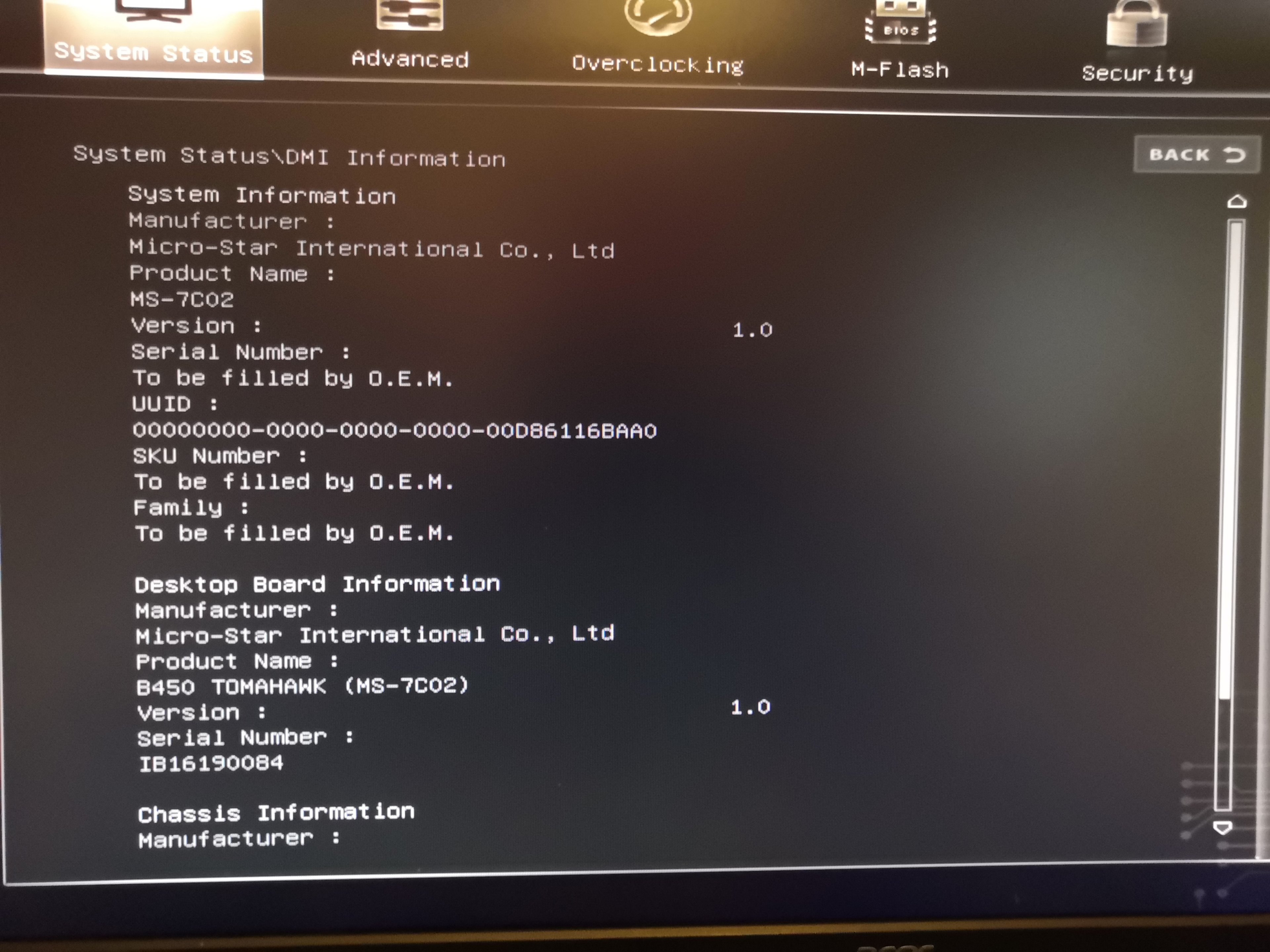

Lange Rede kurzer Sinn: Die CPU kam gestern, ich habe schön brav das BIOS auf die aktuelle Beta Version (7C02v1H7) geflashed und heute morgen dann die CPU gewechselt. Mit dem 2600X lief alles auch nach dem Flash. Seit dem Wechsel lande ich direkt im Click BIOS und komme von dort nicht mehr weiter. Ich habe das BIOS dann nochmal geflashed aber das hat nichts gebracht. Da ich ein Bild erhalte, scheint die APU ja grundsätzlich erstmal zu funktionieren. Nur das Booten funktioniert scheinbar nicht mehr, ich kann auch keine Partition dafür auswählen. Vom USB Stick hats auch nicht funktioniert.
Habt ihr eine Idee? Im Anhang sind noch ein paar Fotos.

Von UEFI Boot auf CSM/Legacy umschalten?
Ist Dein Windows noch im "Legacy"-Efi Modus installiert, also mit mbr partitionen usw., während Dein UEFI auf UEFI-only, also mit abgeschaltetetm CSM läuft?
Weiss nicht, ob das evtl für die 5600g-apu zwingend erforderlich ist, ansonsten schalte csm doch wieder ein.
Noch besser wäre aber: Windows mittelfristig mal nach dem aktuellen Schema zu installieren /umzustellen (Umstellen nicht ganz leicht, gibts aber Anleitungen für. Nicht unbedingt anfängergeeignet, gibt u.U ein paar "Hürden") ;)
Was da jetzt mit Deinen Sticks los ist.. mhm, vielleicht ist da auch nichts uefi-only bootfähiges drauf? Mal neu machen?
Bestimmt war CSM aktiviert und die Festplatte auf MBR eingestellt und nun ist CSM aus und der Boot erwartet eine GPT Festplatte oder umgekehrt.

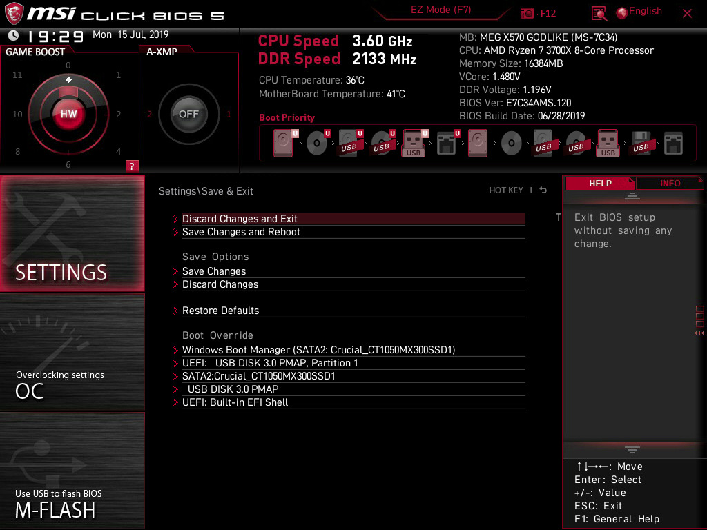

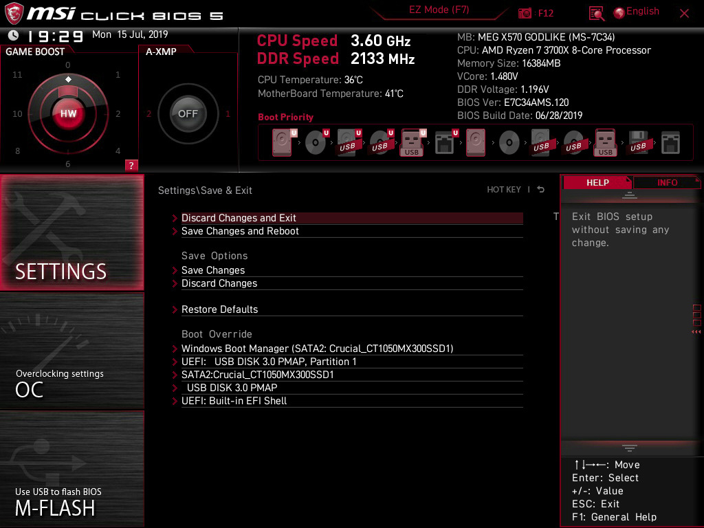

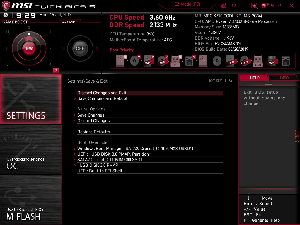

Gibt es im Boot-Menü einen Eintrag "Windows Boot Manager"? Falls ja, wurde Windows im UEFI-Modus installiert, sonst im BIOS Legacy Modus.
Beispiel

Hauro schrieb:
@swayx
Beispiel
フォーラムへようこそ
Welcome to the forum
Willkommen im Forum
Nein, das hatte ich tatsächlich schon in einem anderen Beitrag gelesen und dann explizit danach gesucht. Mir wird in dieser Ansicht auch nur UEFI: Built in EFI-Shell angeboten.
Sagt doch eigentlich alles.
Reaktionen: Chinaquads
Dann wird Windows im Legacy-BIOS-Modus installiert sein, im UEFI (zuvor BIOS) ist dann CSM (Compatibility Support Module) einzustellen.
Das Compatibility Support Module (CSM) ist eine Legacy BIOS-Emulation, wird dieses abgeschaltet, kann nur noch von Datenträgern mit einem GPT-Partitionsschema gebootet werden; Siehe auch UEFI – der BIOS-Nachfolger: Grundlagen und Hilfestellung | WIN Total.
