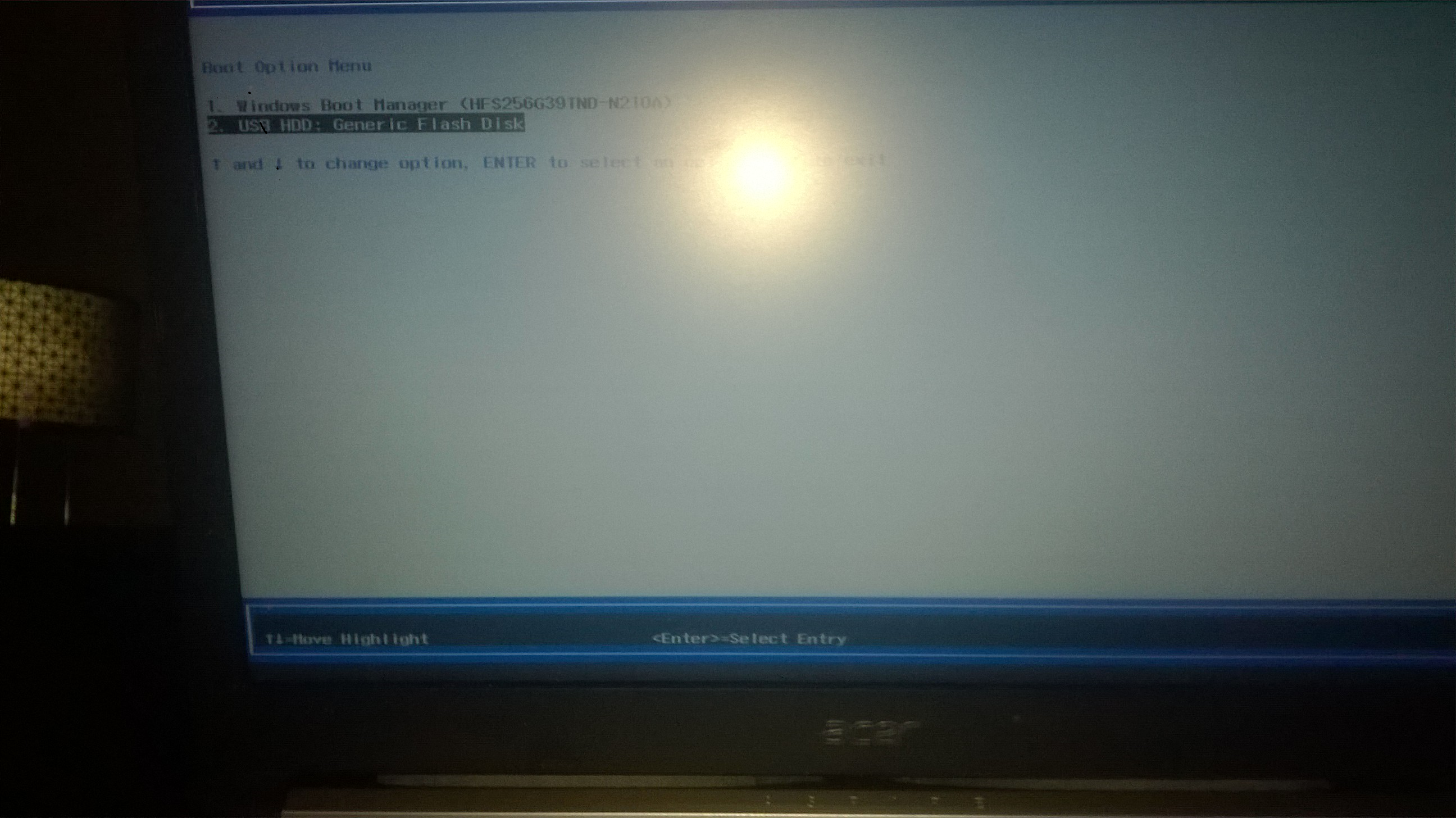

Wenn du mir nicht glaubst sieh dir das Video an. Manuel über das BIOS gebootet.
Das nennst du über Bios booten! da muss man erstmal drauf kommen.
Ok, aber dann bootet Windows doch auch genauso ohne das du erst über das Bootmenü gehst.
Na klar muss im Bios bei Boot auch an 1. Stelle Windows Bootmananger WDC WD20......stehen und nicht DVD, Network, USB oder sonst was. (Uefi Shell)
Im Bios bei Boot steht immer an 1. Stelle die Platte mit Windows (Windows Bootmananger)
Auswählen ob man mal von USB Stick starten will um Windows zu installieren tut man dann im Bootmenü.
Wenn man dann mal einen Bootfähigen USB Stick ansteckt.
Dein Uefi Shell als 2. kannst du doch bestimmt bei Boot im Bios deaktivieren. Oder wozu brauchst du diese Bootauswahl.
Das wird ja wohl nicht bei Boot an 1. Stelle stehen.

Ich hab die Boot Reihenfolge schon angepasst.
Liegt wie Schildkröte schon schrieb am Optane Speicher.
Hab Optane wieder reingeschraubt das Programm für Optane installiert und siehe da neu gestartet ohne Probleme und direkt in Windows rein. Optane Programm gestartet, dort festgestellt das Optane nur als unbekanntes "Gerät" erkannt wurde. Sprich der Riegel ist im Ars**. Naja kommt ne SSD rein und gut ist.
Konnt dann auch normal ins BIOS und dort Optane deaktivieren und somit den Raid Modus Auflösen.
