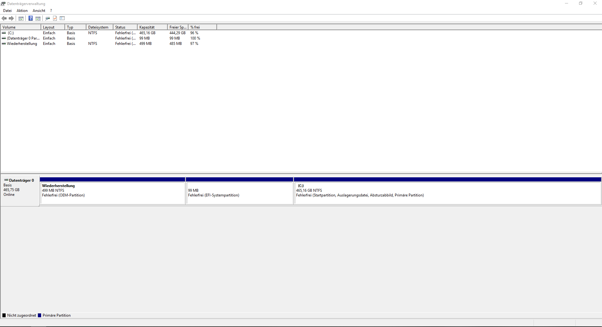

Datenträgerverwaltung , Laufwerksbuchstaben muss die haben, dann
sollte die doch im Explorer zusehen sein.
Ob da was drauf ist oder ob du die formtieren willst musst du dann sehen.
Screnn von der Datenträgerverwaltung wäre auch nicht schlecht nach der ganzen Mühe.
Und irgendwie eine kleine Beschreibung wo nun der Fehler lag oder was du nun dieses mal anders gemacht hast.

Ja aber eine frage ich noch wo ist Jetzt das alte laufwerk? Ich kann es Ja nicht hinzufügen.
Kurz zu meiner Sache
Ich habe die ISO von Ms runtergeladen. Habe sämtliche Ordner aus der ISO vom USB auf dem Desktop hinterlegt danach nur. Die. Ordner wieder drauf das halt der ISO Ordner verschwindet. Hab das Mainboard per Knopfdruck zurückgesetzt und dann ging es xd

Ist das alte Laufwerk angeschlossen in dem Screen?
Da wird nichts erkannt.
Wie sieht es im Bios aus?
Da muss die alte M.2 doch auch erkannt werden.
