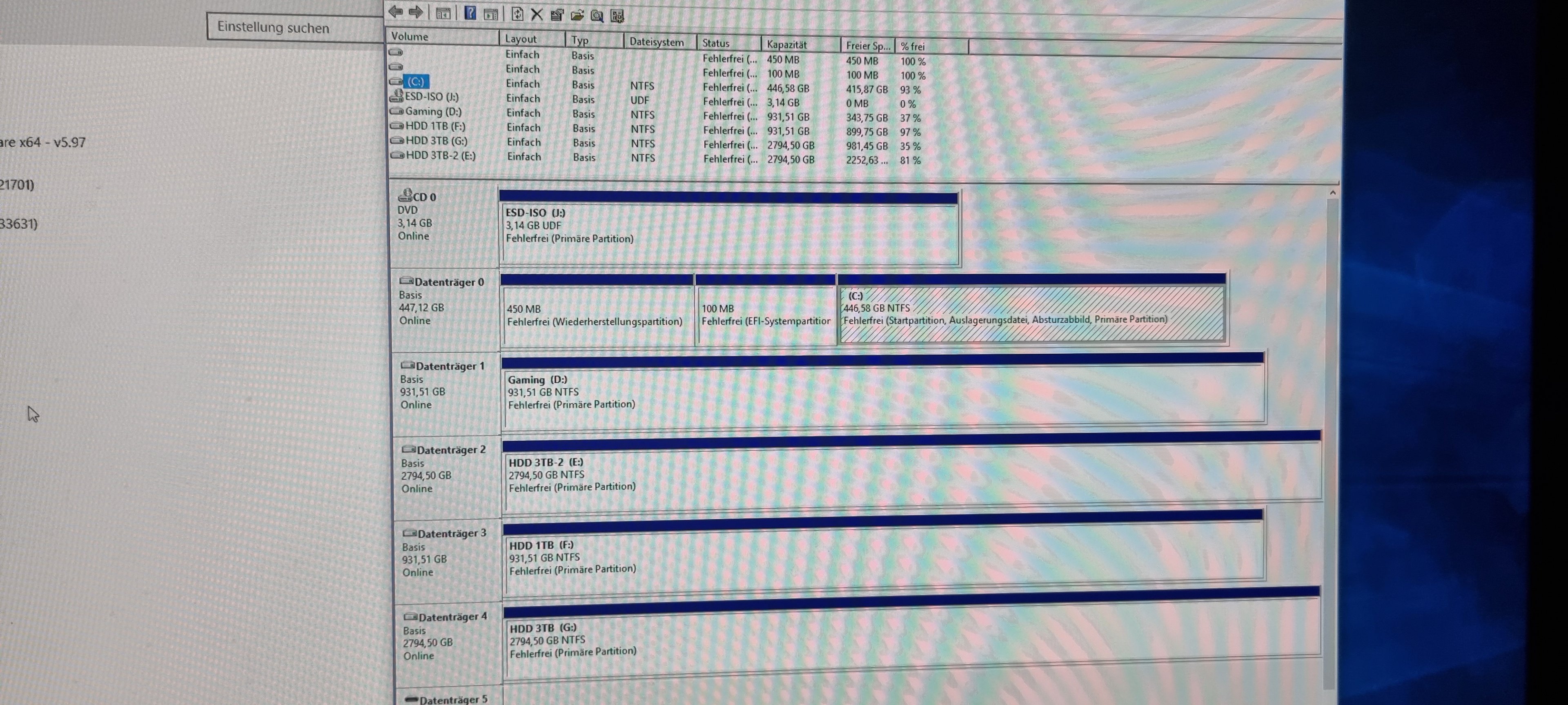

Bitte mal einen Screenshot der Datenträgerverwaltung mit allen angeschlossenen Festplatten.

Dann zeig doch noch einen Screenshot der Datenträgerverwaltung. Danke

Und damit ist evtl. wieder der Bootloader woanders.
Anbei das Bild
Reaktionen: Ponderosa
Danke. Wenn dein Datenträger 0 die SSD ist, dann ist alles OK. 👍
Aber vielleicht nimmst du noch die DVD aus dem Laufwerk.
Reaktionen: KadamaLee
Das ist sie 👍 Dann hab ich ja Problem 1 von 100 gelöst, danke für die Antworten (:
