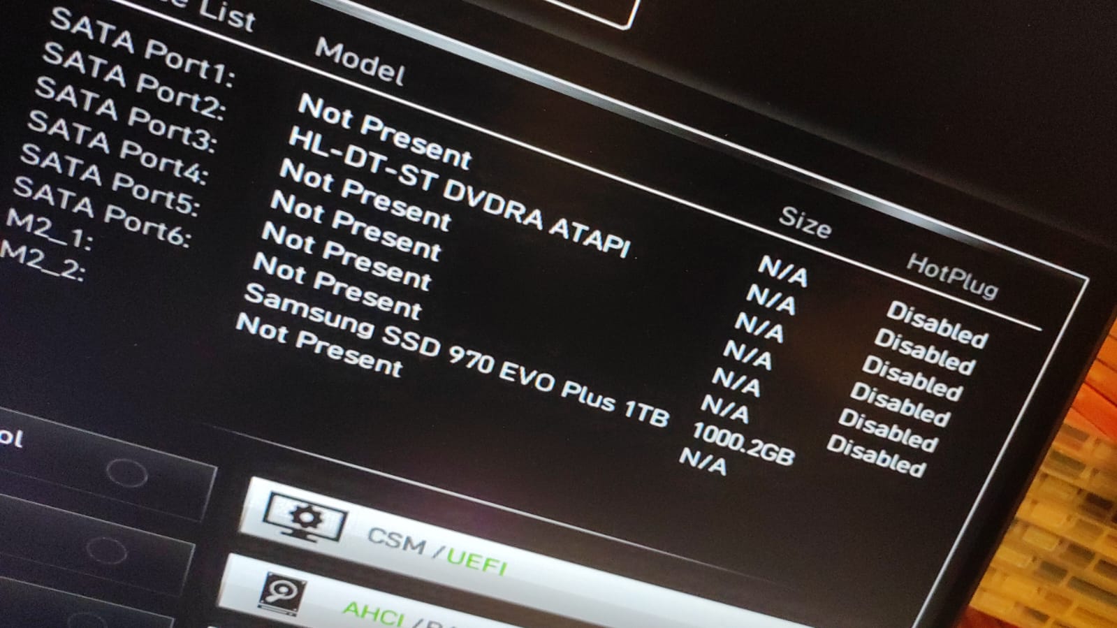

Die alte ssd ist pc getrennt. Bringt ja auch nix wenn rein garnichts mehr angezeigt wird von der .
Ich habe das alles über uefi auch versucht . Problem ist halt das die 1tb ssd nicht in der Bootreihenfolge angezeigt wird .
Bei der kaputten sata wurde sie da angezeigt aber die 1tb ssd nicht . Da fehlt mir halt das Verständnis wieso das nicht geht.

miju schrieb:
.... Ich kann sie zwar sehen in der device liste aber mehr auch nicht.
poste doch wenigstens mal Screenshots davon, und vergiss Systeminfos nicht (Board, Controller, Port, ...).
https://de.msi.com/Motherboard/B550-A-PRO/Specification
Kann wenn nur bilder per kamera machen . Sata port 2 ist nur der dvd player .
Aha, eine M.2 mit PCIe-Anbindung - kein SATA!

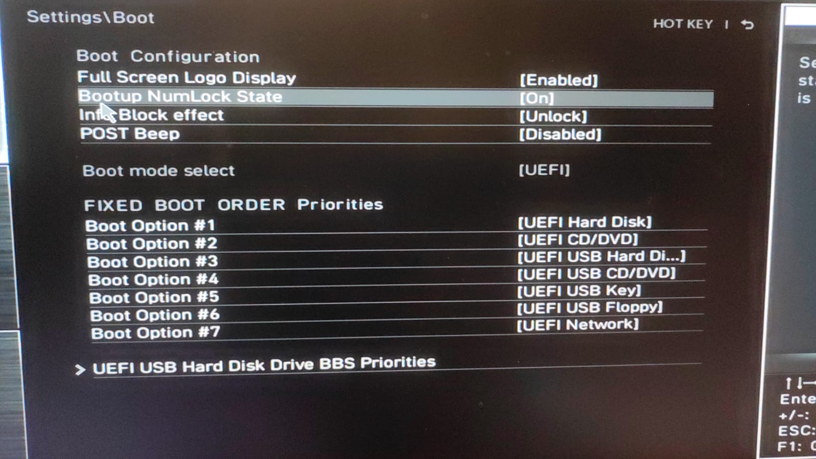

Wie sieht das Bootmenü aus?
Eine alte samsung sata ssd mit vllt 128 gb oder was das waren . Da wo vor diesen Problem windows drauf lief .
BIOS ist aktuell? GGf. auch mal defaults laden, Einstellungen überprüfen, und erneut testen ob's geht.
