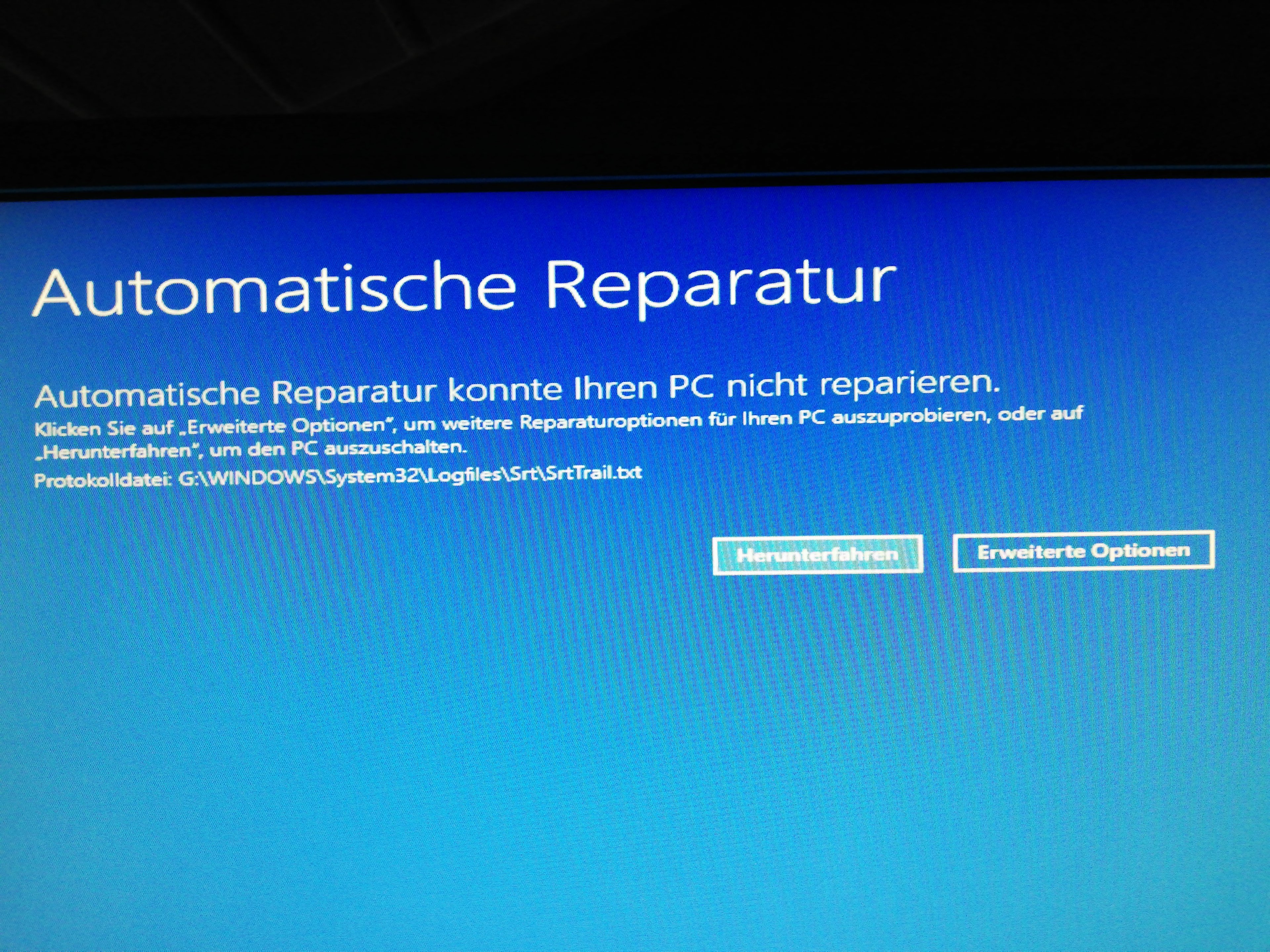

Hey Leute,
Nach einem freiwilligen Neustart meines PCs, den ich vorher angeordnet habe, hat sich der PC entschieden diesmal einfach mal nicht mehr zu booten. Ich habe vorher nicht gewartet bis Steam geschlossen wurde und habe Trotzdem Herunterfahren geklickt. (nur mal als weitere Info)
Dann beim booten zeigt es normal mein Motherboard Icon und danach den Windows Ladescreen und erstmal danach nur ein schwarzes Bild. (Etwas heller als schwarz, so als ob etwas lädt) Aber es geschieht nix. Wenn ich meinen reset Knopf drücke werde ich auf einen Fehlerscreen geschickt wo ich bei den Erweiterten Optionen im Run Fenster erstmal per chkdsk G: /f meine beiden Festplatten gecheckt habe und auch im notepad geguckt habe ob irgendwelche Ordner leer sind. Der Windows Ordner und beide Festplatten sind noch ordentlich voll mit den normalen Inhalten in allen 3 Pfäden und chkdsk zeigt auch keine Fehler an. Also, danach habe ich den PC im abgesicherten Modus gestartet wo der PC bis auf die komische Auflösung und so gut wie kein Prozess, problemlos am laufen war. Ich habe kein Antivirenprogramm oder irgendwelche komischen, unseriösen Programme deshalb konnte ich erstmal nix deinstallieren weil mir nichts auffiel was dies verursachen könnte. Ich bin dann einfach davon ausgegangen, dass etwas mit Windows zusammen bootet was den boot verhindert und habe dann erstmal alle Programme die mitbooten, die nicht zu Windows gehören, ausgeschaltet. Bootet trotzdem nicht und zeigt nur den schwarzen screen an. Da im abgesicherten Modus alles funktioniert bin ich erstmal davon ausgegangen dass Hardware mässig alles in Ordnung ist, da der PC auch keine 5 Monate alt ist und relativ teure, gute Komponente hat.

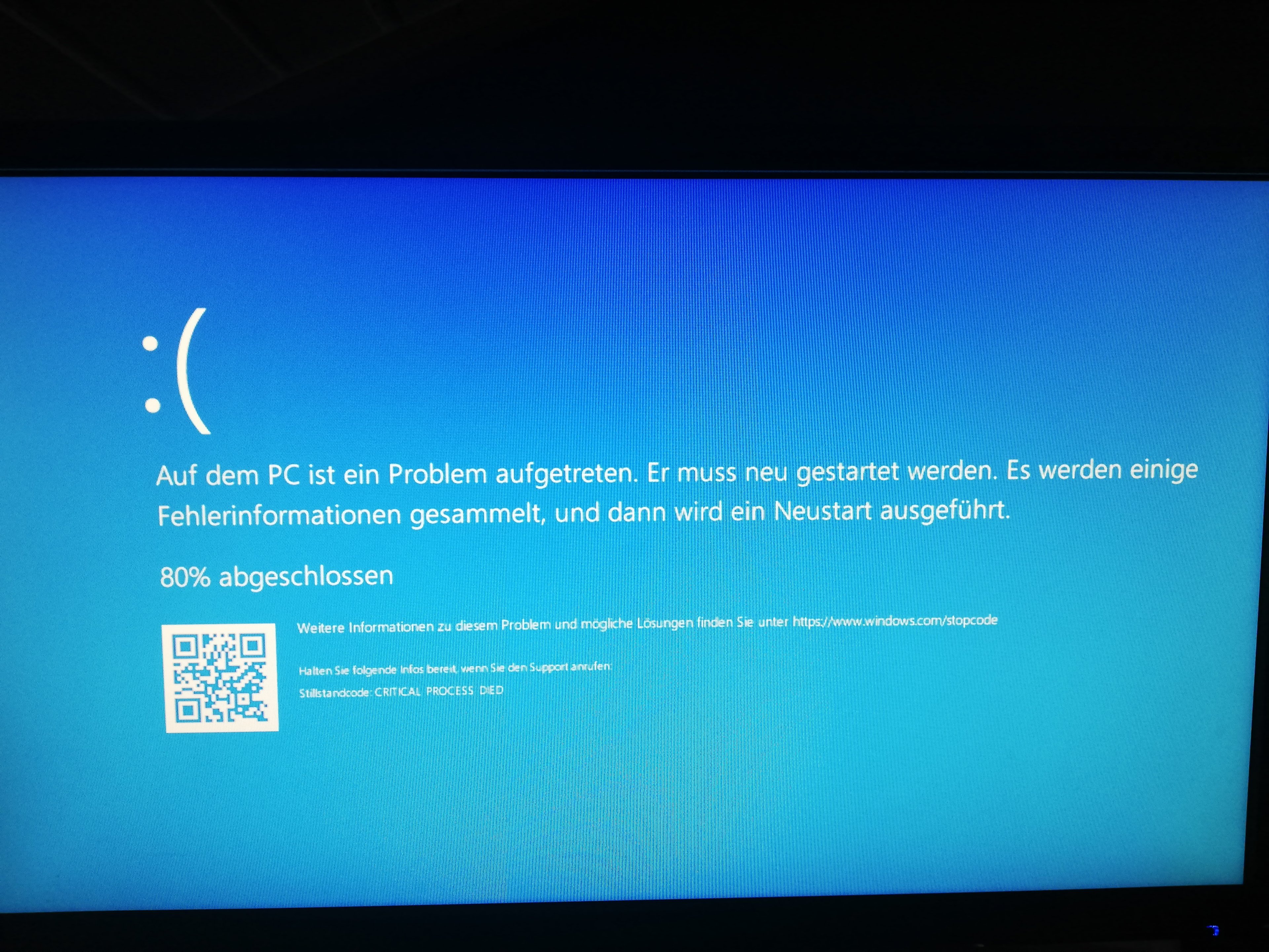

Nach einer Nacht drüber schlafen bootet der PC nicht mal mehr im abgesicherten Modus und zeigt jetzt den für mich neu auftretenden screen:
"Auf dem PC ist ein Problem aufgetreten. Er muss neugestartet werden. Es werden einige Fehlerinformationen gesammelt, und dann wird ein Neustart ausgeführt. Stillstandcode: CRITICAL PROCESS DIED"
Danach wird er in die automatische Reparatur und in eine Diagnose geschickt wobei nichts rumkommt und mir Herunterfahren oder Erweiterte Optionen angezeigt werden.

Was mich aber wundert, warum wird von Laufwerk G das Windows-System gebootet, sieht man auf dem Bild mit der automatischen Reparatur, normalerweise liegt Windows auf C?
Weil der die root Pfade einfach durcheinander geschmissen hat die heisst jz einfach anders obwohls dieselbe ist
Und wer sollte das gemacht haben, hast Du vom Stick oder DVD die Reparatur gestartet? Im Bios ist alles richtig eingestellt, Bootreihenfolge usw..?
Weder noch ich habe glaube ich nichtmal n stick oder ne DVD mit Windows drauf
Keine Ahnung ich hab nichts geändert ich werd jz einfach windows und meine SSD wo windows drauf ist komplett neuinstallieren und einfach hoffen dass es dann wieder klappt kann ja nicht klargehen dass. Windows. Jede zwei Wochen aus irgendeinem Grund schlapp macht hab ehrlich kein nerv mehr für PCs so viel Geld ausgeben dass es im Endeffekt nur für paar Wochen läuft
