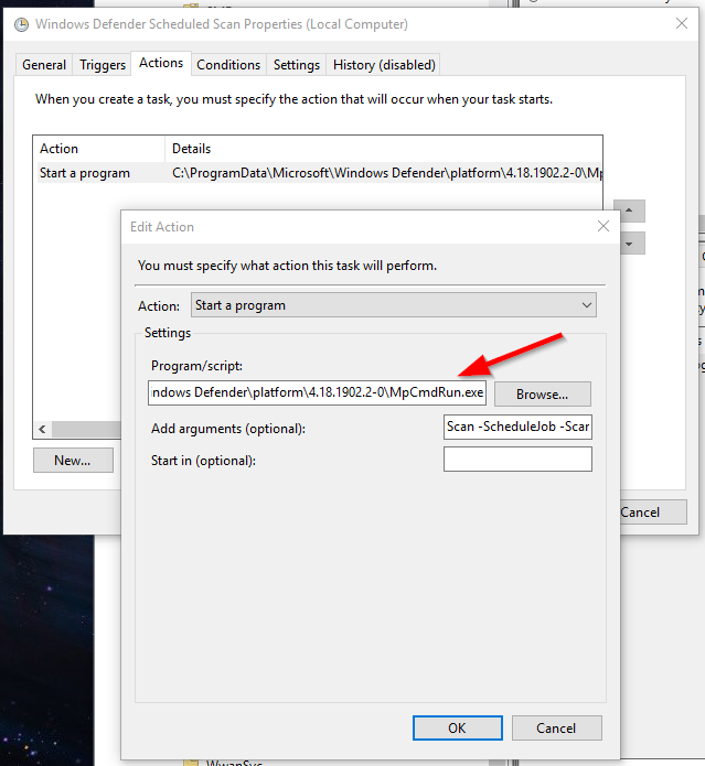

wie kann ich beim Defender Vollständige Scans nach festen Intervallen Planen?
zB jeden 2 Tag, 18 Uhr.
Ich lese immer nur dass das über die aufgabenplanung geht. Finde ich sehr Umständlich , gehts nicht anders?
Habe das darüber mal eingestlelt, aber anscheint mache ich was falsch, weil scnannen tut er nach diesem Plan nicht.
Habe das von Admin Konto aus machen müssen, kann das sein das er das auch nur in diesem macht.

Beachte:
Unter W10 1809 ist der Pfad in der Aufgabenplanungzu dieser Einstellung etwas anders.
Aufgabenplanungsbibliothek -> Microsoft -> Windows -> Windows Defender

Im Ordner: "%Program Files%\Windows Defender" gibt es das Kommandozeilentool "Mpcmdrun.exe", mit dem man auch Scans durchführen kann. Mit der Befehlszeile "%Program Files%\Windows Defender\Mpcmdrun -scan 2" kann man damit einen vollen Scan durchführen lassen. Und das lässt sich so dann auch über die Aufgabenplanung nach einem Zeitplan durchführen.
Das wird auch bloss von dem o.g. vorgefertigten Task aufgerufen. :D

Ich habe es glaube ich geschaft eine neue Aufgabe zu erstellen , aber wenn ich unter "Aktion " diese Programmzeile genau so eingebe dann bekomme ich eine Fehlermeldung das er damit nichts anfangen kann (angegebenes Programm)
so direkt lässt sich das nicht öffnen bei mir

Du wirst in der Batch die "" vergessen haben oder nicht den vollen Pfad zu EXE angegeben haben. ;)

wie gesagt habe ich gar keinen plan von sowas. Habe das so komplett kopiert.
Aber diese zeilen in der Vorhandenen Aufgabenplanung sind viel länger vom Namen her.
Daher schätze ich , fehlt da noch was
Um die Aufgabe korrekt auszuführen, muss als Programm Cmd.exe angegeben werden, unter Argumente ist dann /c %program files%\Windows Defender\Mpcmdrun.exe -scan 2 anzugeben. Damit sollte diese Aufgabe dann auch ausführbar sein. Selbstverständlich muss "Mit höchsten Privilegien ausführen" angehakt sein. Soll der Scan komplett im Hintergrund, ohne sichtbares Fenster, ausgeführt werden, dann "Unabhängig von der Benutzeranmeldung ausführen" und "Kennwort nicht speichern. Die Aufgabe greift nur auf lokale Computerressourcen zu" ebenfalls anhaken.
