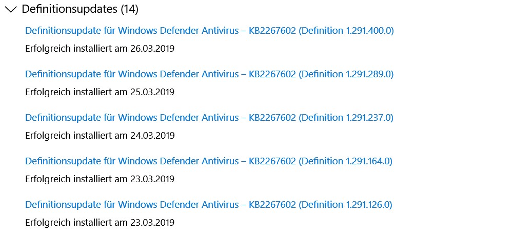

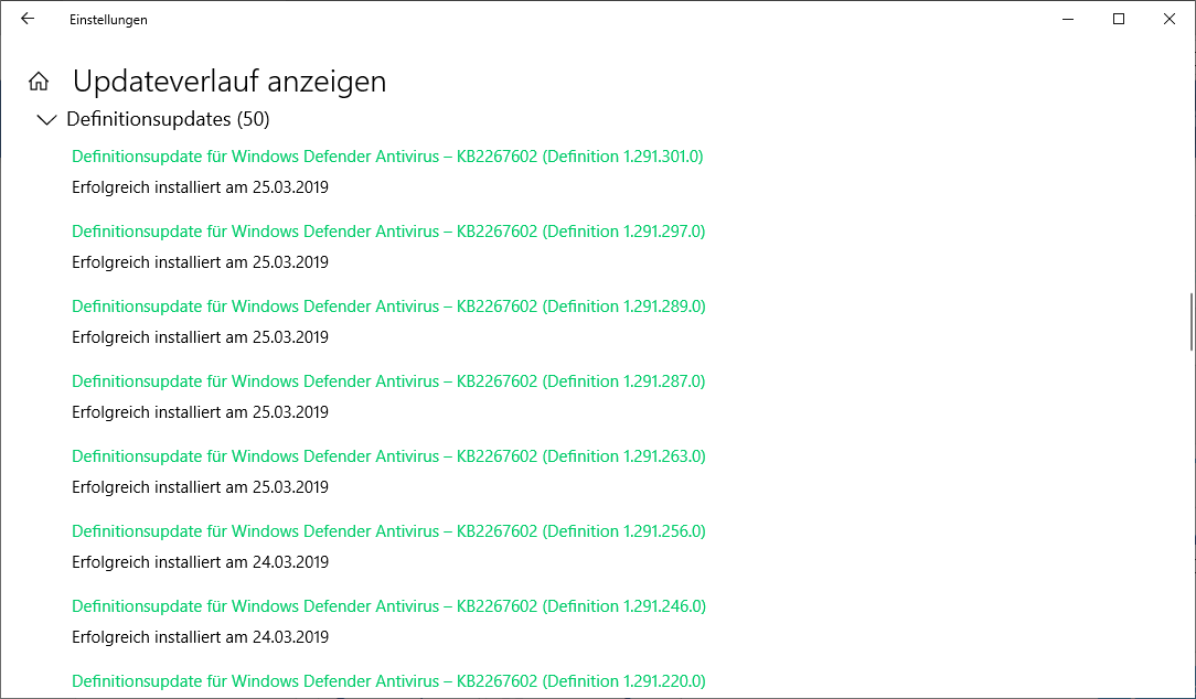

Mir wäre das mit dem Scannen auch nicht mehr so wichtig, wenn denn der Defender auch die Updates täglich macht ( am besten mehrmals) und das von selbst, nicht erst wenn ich drauf klicke.
Windows Update, Updateverlauf, Definitionsupdate
Am 24. waren es 4 und Heute sind es schon 5
bei mir nur 1 mal am Tag
Aber kommt bestimmt drauf an wie oft und wie lange man den Pc an hat
das geht mir nicht aus dem Kopf, warum sind das bei mir so wenige?
Das sind nicht wenige sondern taeglich die aktuellen. Am 23 gab es bei mir auch zwei. Die letzten Tage hab ich garnicht nachgesehen.
W10 prueft schoen oefter, nur wenn nix ist oder in dem Moment wo geprueft wird nix neues ist kommt es halt erst in der naechsten Runde.
Und nein, es gibt nicht alle 60 Minuten eine neue Signaturdatei. 😎
Reaktionen: areiland
Ja den Eindruck hatte ich halt wegen dem Bild von @Terrier . Weil bei Ihm täglich so viele Updates gemacht werden /wurden
Ich dachte das wäre eher die Regel.
