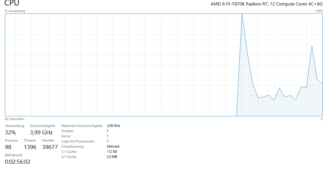

BIOS ist schon resettet, da werden die 4 Kerne auch angezeigt genauso wiee im Gerätemanager.... in HW Monitor, im Taskmanager unter Leistung und in CPU Z jedoch nicht, ich habe echt keine Ahnung warum das der Fall ist, bei MSConfig kann ich jetzt wenn ich den Haken setze auch eben nur noch einen Kern auswählen...ich brauche unbedingt hilfe:(

Im Taskmanager wird wie oben geschrieben auch nur 1 Kern und 1 Thread angezeigt -_-

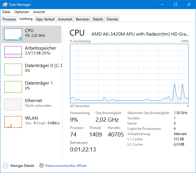

so sieht es bei mir aus:
Sicher nicht im Bios gewesen?
Wenn man da (core) unlock irgendwas, weiß nicht mehr genau, rum spielt, bzgl unlock all cores, overdrive, zeigt es danach nur einen Kern an bei AMD, musste mal was zurücksetzen, vorher kannste in Windows doktoren so viel DU willst.
Hatte ich mal als ich im BIOS gespielt habe bzgl weiterer Kerne unlocken (versuchen), da in dem Tab irgendwo, aus dem Thread weiß sicher jemand den Fachbegriff und vervollständigt mich.
@AWP_Andreas

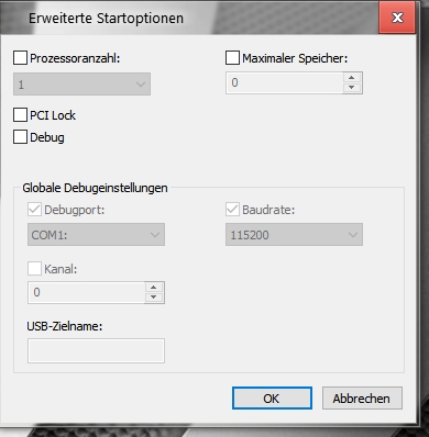

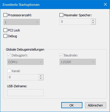

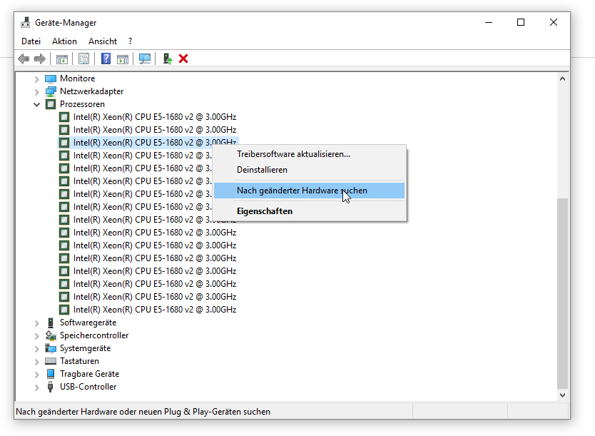

In den Gerätemanager gehen -> Registerkarte CPU aufklappen -> Rechtsklick -> Nach geänderter Hardware suchen oder Treibersoftware aktualisieren. (Weis nicht mehr welches). Danach neustarten. (Funktioniert allerdings nur wenn die erweiterten Startoptionen wieder so aussehen wie im Bild von BmwM3Michi)
und auch bei mir obwohl ich eine AMD Laptop CPU habe.

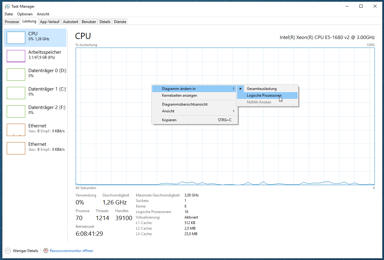

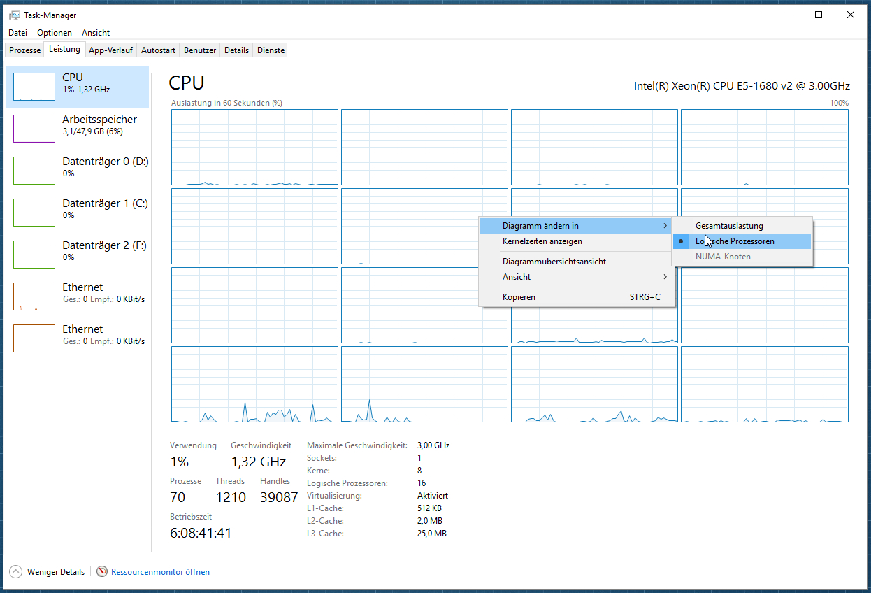

@Terrier
Das sieht bei jedem standardmässig so aus egal wie viele Threads die CPU bearbeiten kann. Das liegt daran, dass man die Einstellung von Gesamtauslastung auf logische Prozessoren ändern muss um jede Threadauslastung einzeln zu sehen.
Hab das Problem selbst gelöst, bei Win 10 in den abgesicherten Modus und ab diesem Zeitpunkt hatte der die 4 Cores wieder erkannt, Haken bei MSConfig war weg und ich habe trotzdem 4 Cores, ich habe absolut keine Ahnung warum das im sicheren Modus soviel anders ist oder so
