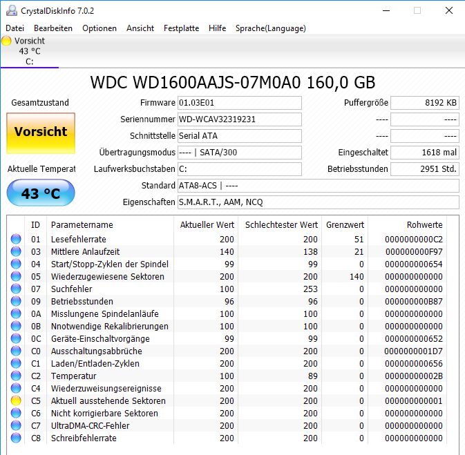

Ok also der Crystal Disk Test gibt den Gesamtzustand der Festplatte mit "Vorsicht" an:

Gut, bei der Platte wäre ich vorsichtig (und würde einen Tausch in Erwägung ziehen - habe ich selbst jüngst 2x hinter mir), aber das als Explorerkiller ist sie eher weniger akut als der Leser.
Wie auch immer würde ich ohne Karte und ohne Leser beobachten.
