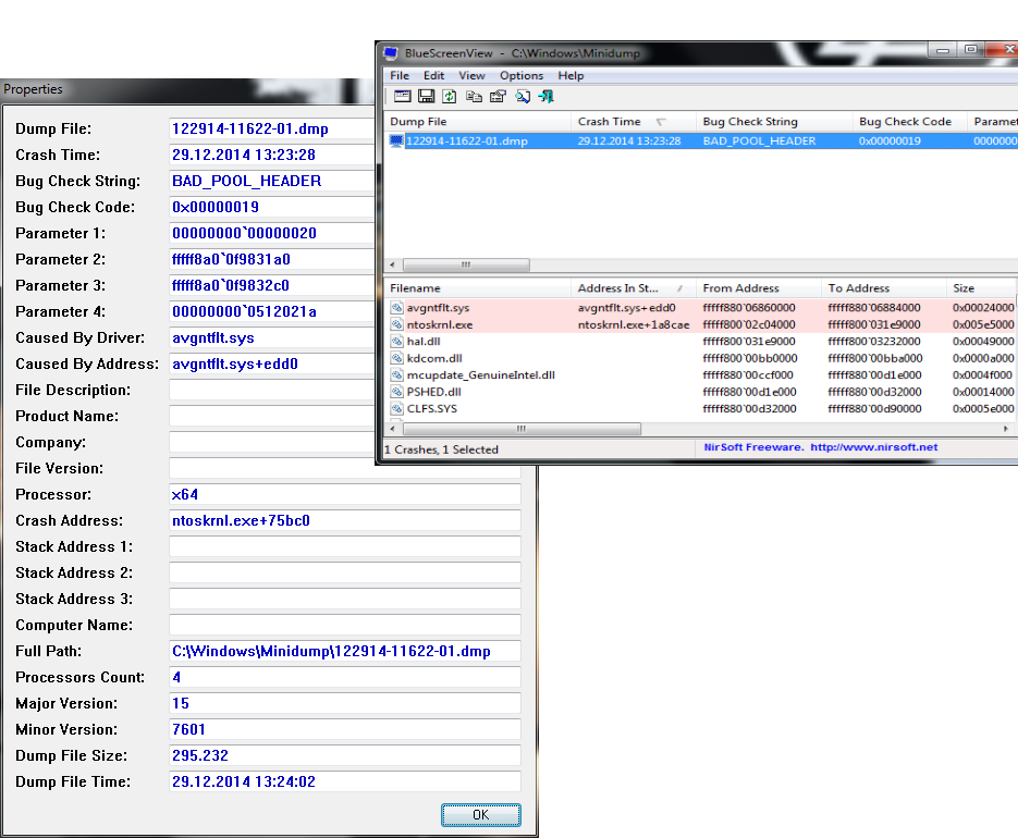

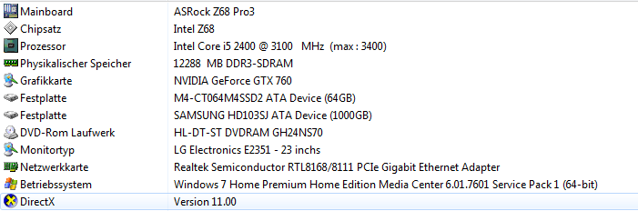

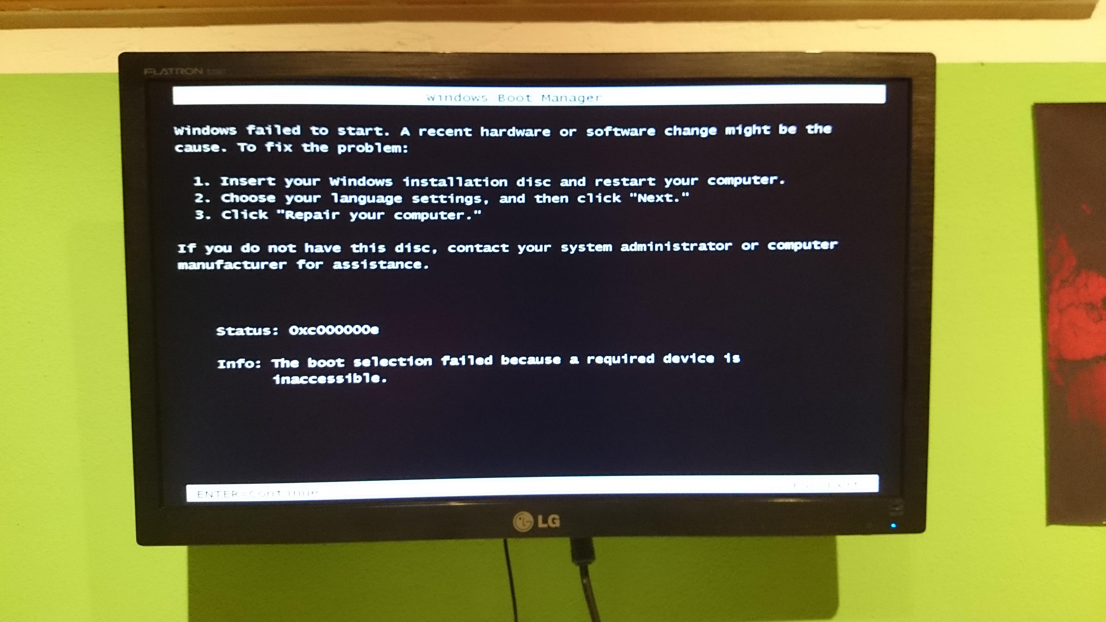

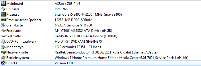

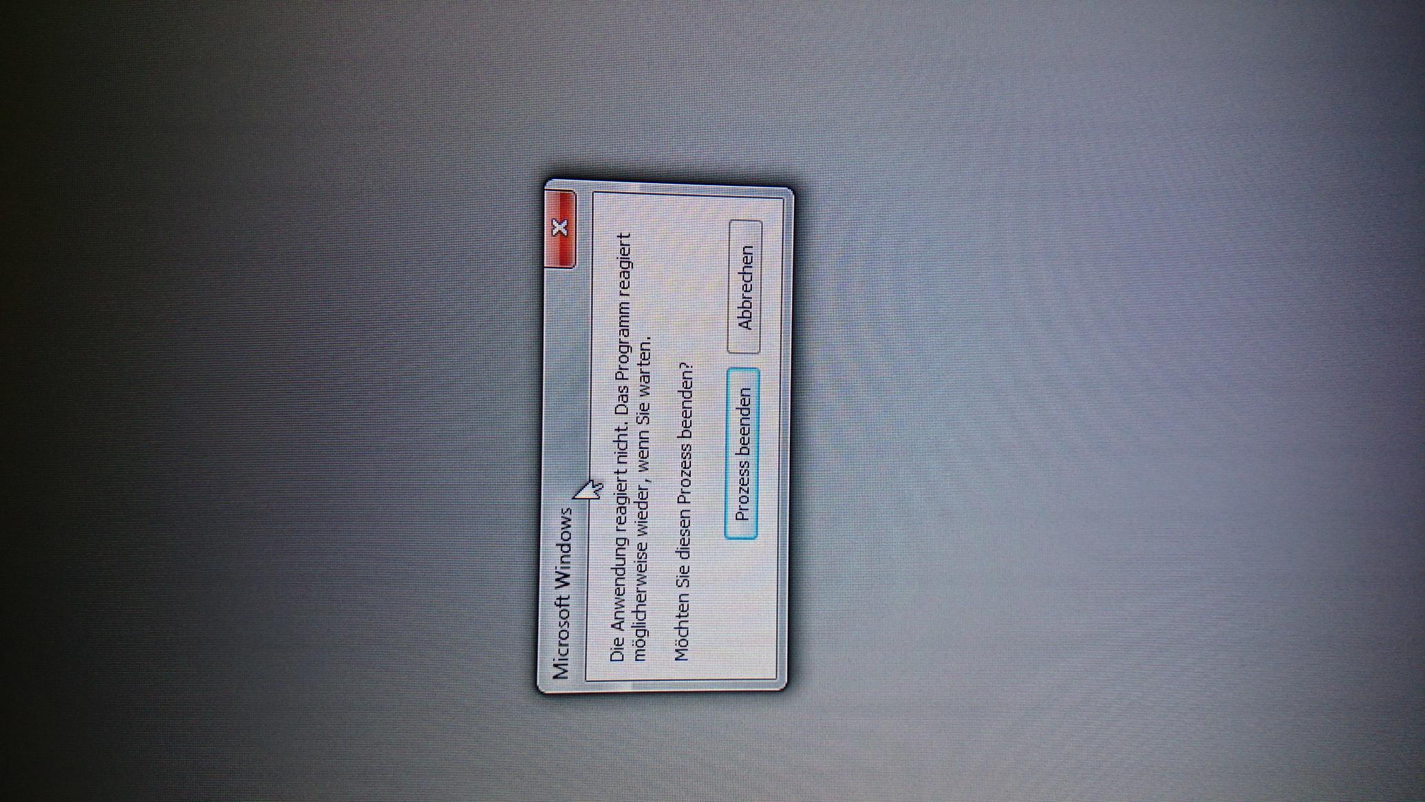

Hi leute, wie oben beschrieben hab ich ein großes Problem mit meinem PC. Und zwar immer, wenn ich meinen PC anschalte läuft alles normal, bis sich plötzlich der PC aufhängt und darauf abstürzt, die Fehlermeldung findet ihr im Anhang sowie die PC Specs und die Bluescreenfehlermeldung. Das komische daran ist, dass wenn ich den PC vom Stromnetz abhänge, ein paar Minuten warte er auf einmal wieder ohne Probleme funktioniert bis er wieder abstürzt. Ich weiß einfach nicht mehr was ich machen soll, da ich schon alle von mir gefundenen Lösungsvorschläge ausprobiert habe ( z.B Repair über Win7 CD, cmd) leider ohne Erfolg, ich hoffe ihr könnt mir helfen. :) DSC_0134.jpgbluescreen.pngSpecs.png

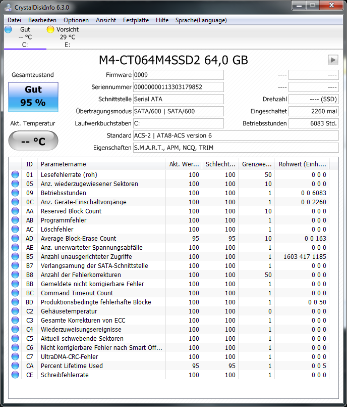

Hat die SSD die aktuellste Firmware? Da gab's doch mal was mit dem Betriebsstunden-Bug ....
Wie kann ich das überprüfen? Treiber sind normal alle auf dem neuesten Stand

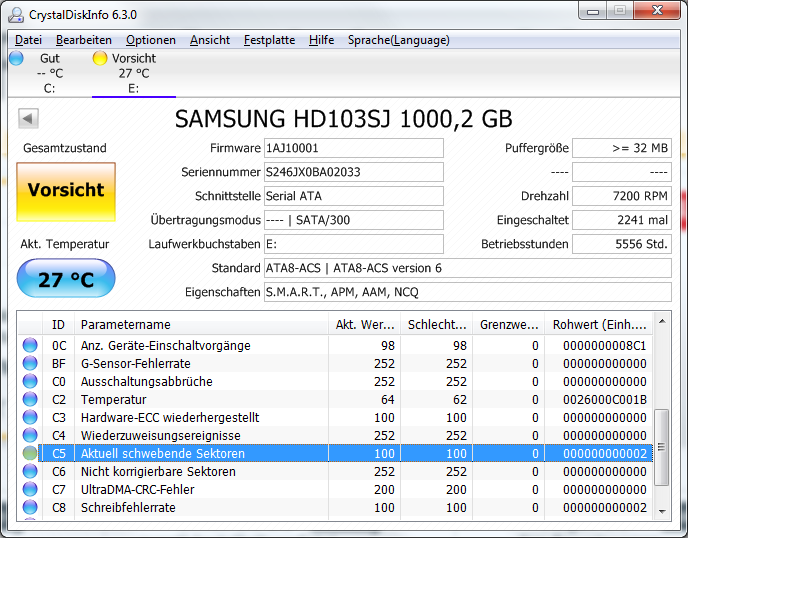

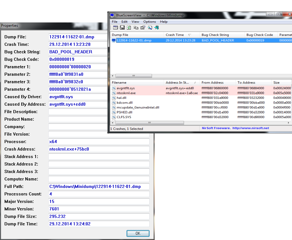

Der Fehler deutet auf einen Avira Filtertreiber Fehler hin, versuch mal Avira runter zu werfen, teste es dann ob es besser wird und danach kannst Du es ja wieder neu installieren. Hardwarefehler hast Du ausgeschlossen, sonst Speicher testen und Platten mit CDI auslesen.

Im Bild sieht es aber so aus als wenn der Treiber die Fehler verursacht = Cause by Driver = avgntflt.sys usw...
Aber wenn Du das bereits alles getestet hast, kannst du es ja ignorieren. Dann lade doch mal die Datei hoch damit man nachsehen kann, was noch faul ist.

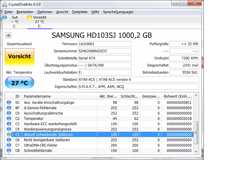

Die HDD macht wohl bald die Grätsche
Aber nicht auf dem Crystal Disk Screenshot den er angefügt hat ;)

Die Datei die Du mit dem Bluescreenviewer ausgelesen hast.

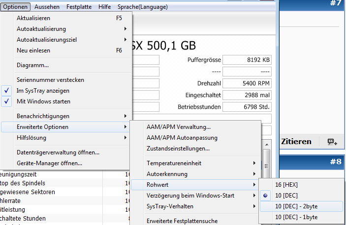

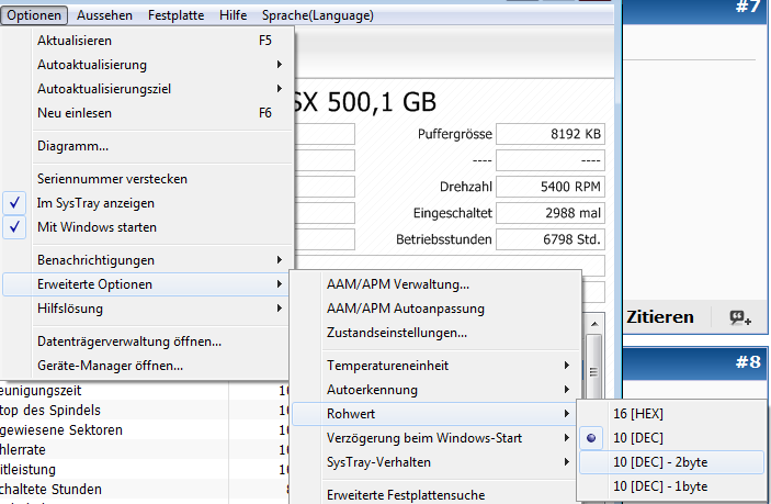

Einstellungen die Du nicht findest siehst Du auf dem Bild.

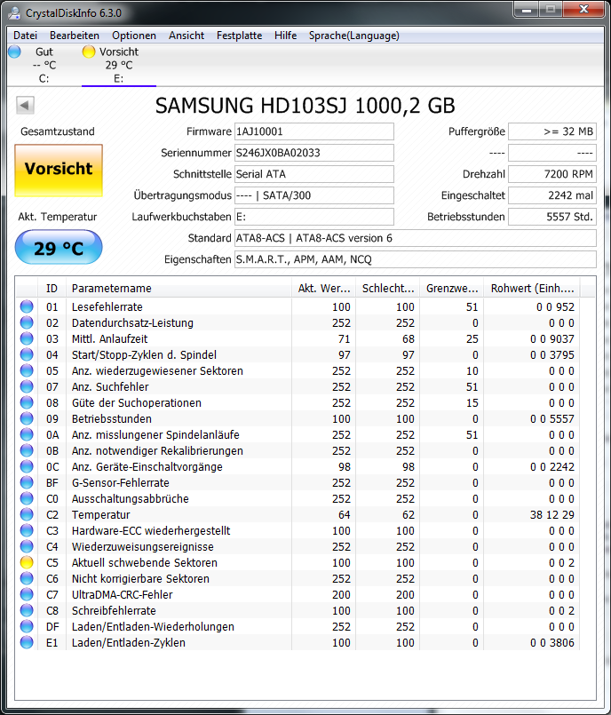

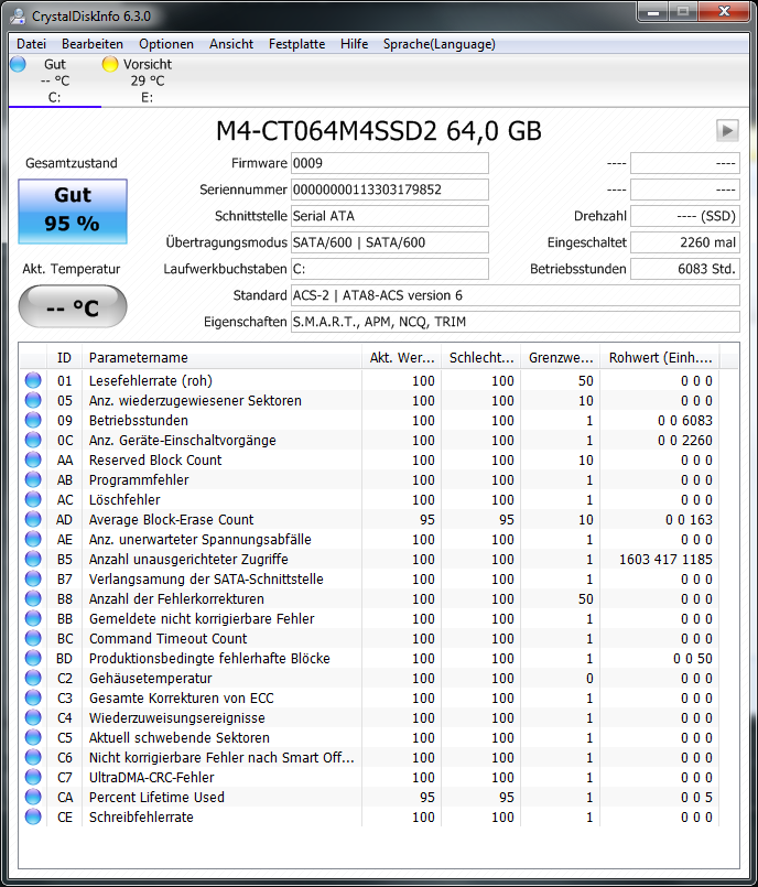

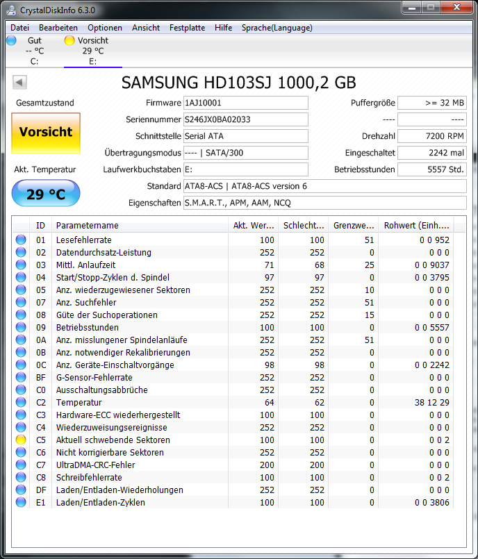

Da ist aber einiges nicht in Ordnung, wenn die CDI Werte schon so aussehen.

Tips stehen oben bereits, musst sie nur umsetzen. Erst dann sehen wir obs was gebracht hat.
txt datei wurde angehängt, und auf welchen rohwert soll ich es jetzt stellen, als standart war HEX eingestellt.
Wie im Screen markiert.
Und Fenster aufziehen ohne Scrollbalken.
Und von C: einen screen.

hatte soeben wieder nen absturz mit anschließendem bluescreen, komischerweise gibt es kein report im bluescreenviewer, kann mir das jmd erklären? :freak:
