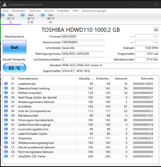

Und: Kannst Du die HDD derzeit noch mit Crystal Disk Info prüfen, oder scheitert das?
Mittels diskpart in einer CMD Konsole

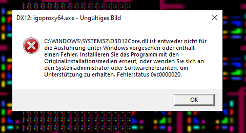

OK werd das Kabel mal auswechseln und das ding ist das ich keinen Stick grad daheim hab dachte das ich meine hdd unplugge und ein laufwerk anschließe hab Windows zurzeit nurnoch auf einer CD um ehrlich zu sein
zum Protokoll da ist die Fehlermeldung
