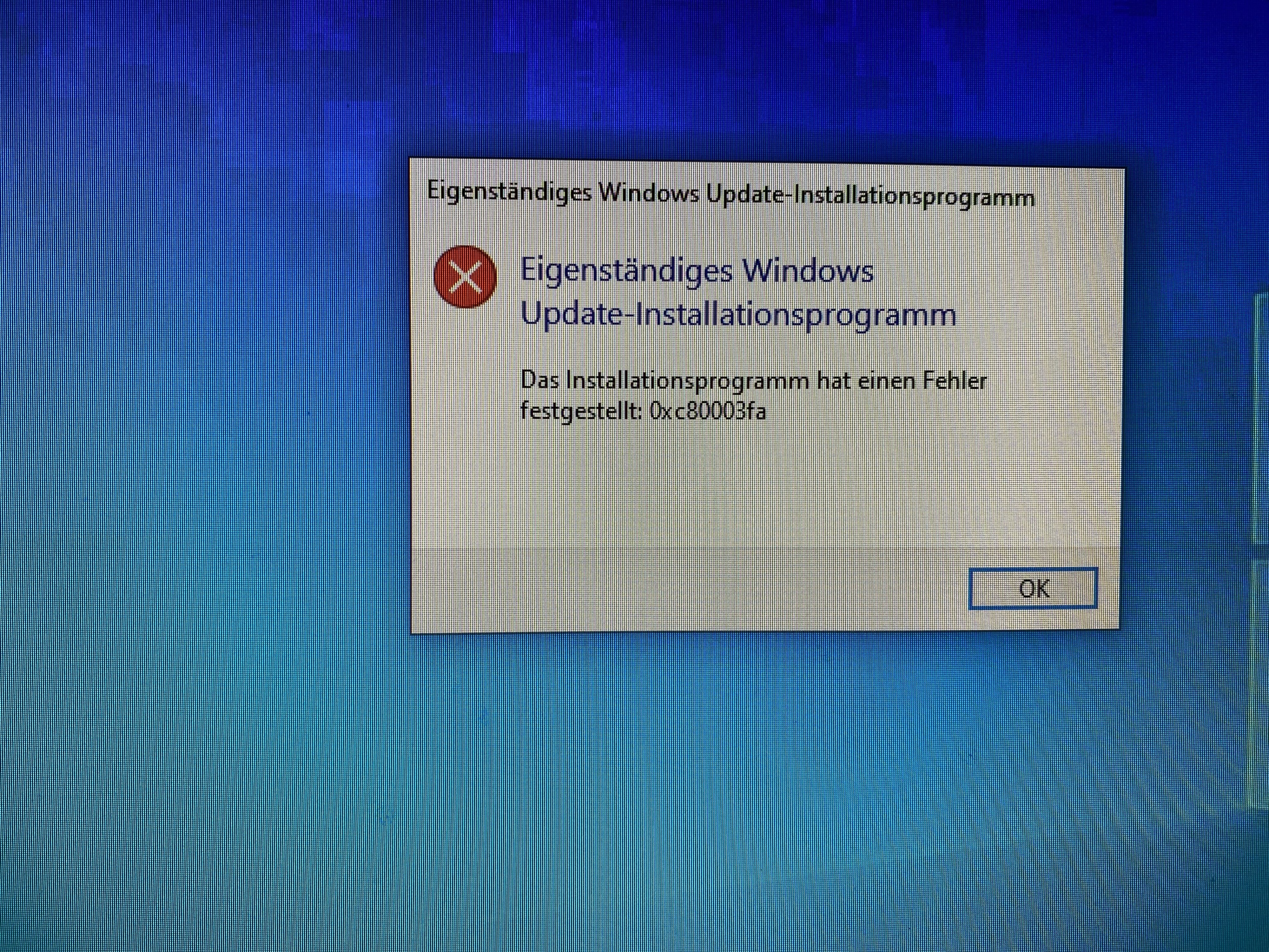

So, Offlineinstallation durchgeführt.
Nichts drauf auf dem PC. Nur Windows 10. Sonst alles nackig.
Anschließend auch Offline weiter gearbeitet. Der PC war also noch nie mit diesem Windows am Internet.
Dennoch kommt folgende Fehlermeldung wenn ich dann das windows10.0-kb4579311-x64 installieren möchte.
und nein, ich blockiere NICHTS nach der Installation da nichts außer Windows installiert ist. Keine Treiber, kein Virenprogramm. Gar nichts. Nur Windows. Am Router kann es nicht liegen da mein PC einwandfrei funktioniert. Und der meines Vaters tat es auch 1 Jahr.

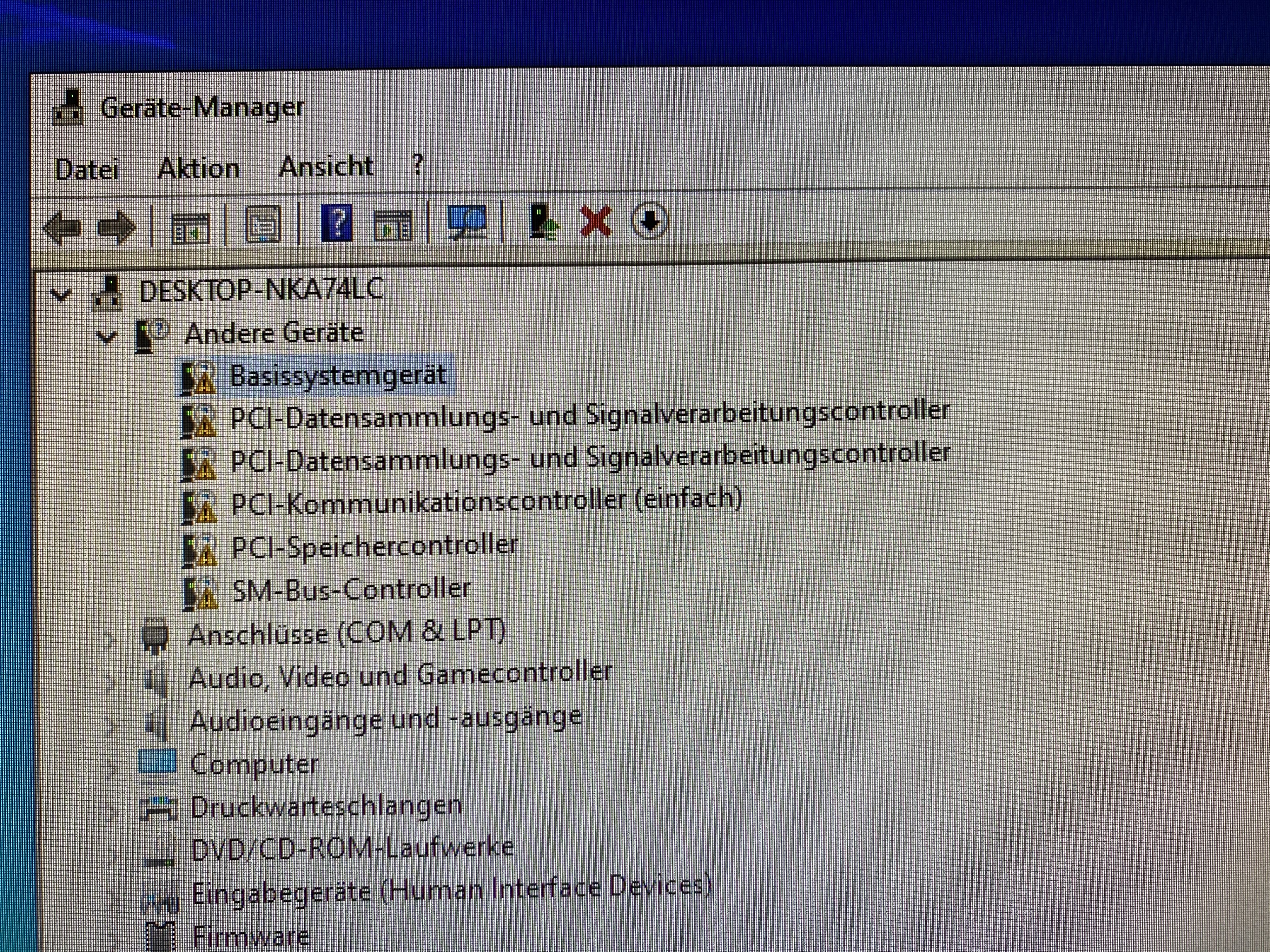

Folgende Treiber hat Windows 10 nicht mit installiert.
Eines davon schätze ich ist die Grafikkarte. De Rest wird sicher vom Mainboard sein. Kann damit jemand etwas anfangen?

Das es nach einer sauberen Neuinstallation unbekannte Geräte gibt, ist ja eigentlich normal. Und deshalb sollte man die Chipsatz Treiber vom Hersteller des Boards installieren.

Treiber sollte man auch erstmal installieren, erst recht wenn man offline installiert.
Kann Windows da ja nicht selbst machen während der Installation.
Mit Windows10.0-kb4579311 hatten ja einige User Installation Probleme.
War das jetzt normal über Windows Update?
