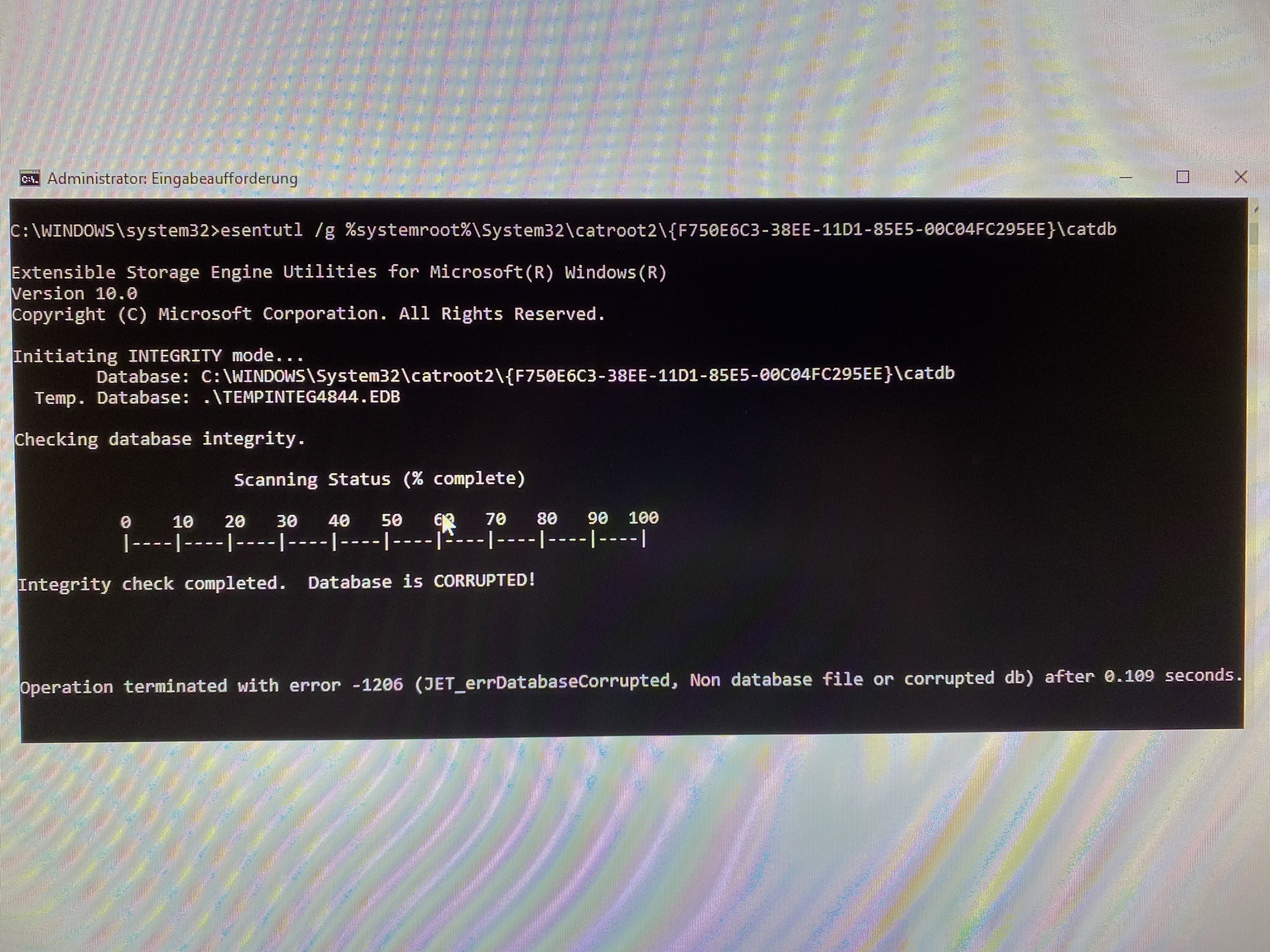

Zwischenfazit:
Ich habe nun XMP im UEFI aktiviert.
keine Veränderung. Der Fehler lag weiterhin vor.
Dann habe ich von Microsoft das Reset Windows Update Tool runtergeladen und die Schritte durchlaufen lassen.
dabei kam das im Anhang fotografierte Ergebnis raus.Woran mag das liegen? Es ist eine frische Installation. Nichts anderes ist auf dem PC installiert außer Windows 10 und das genannte RWUT. Installiert wurde mit der Version von Microsoft und einem USB Stick. Ich werde später noch mal einen neuen erstellen.
Der Fehler liegt also noch immer vor.

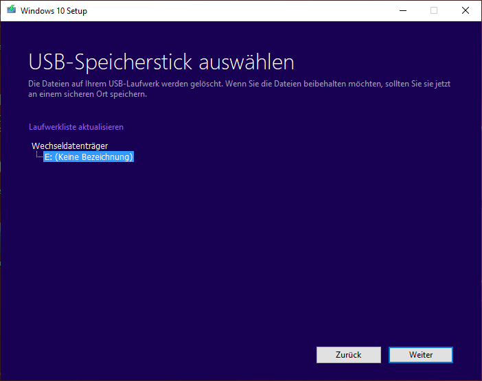

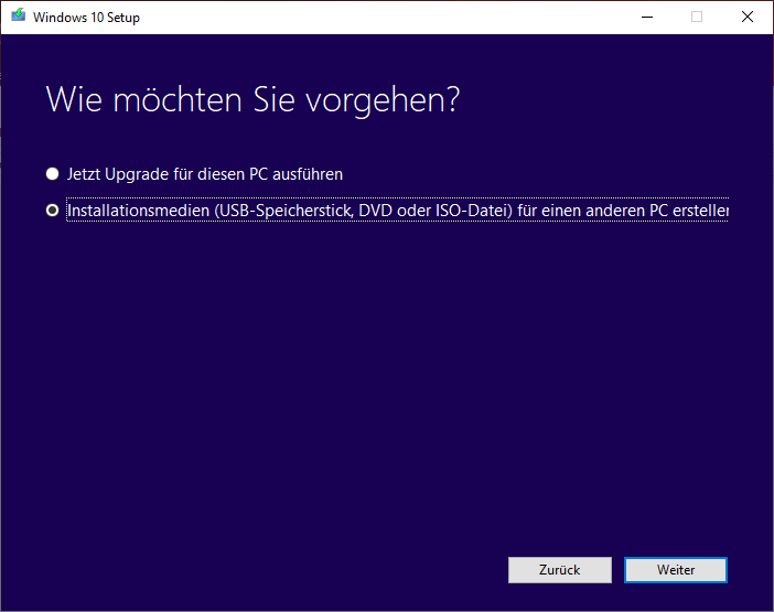

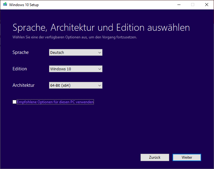

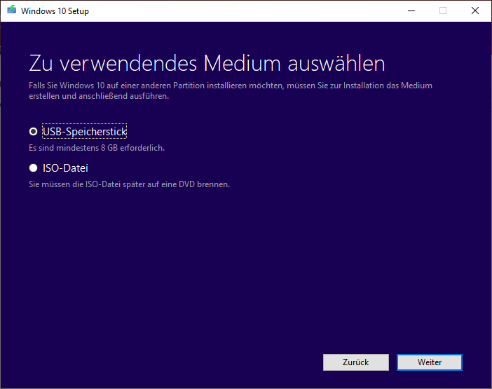

Neuste BIOS Version drauf?
Windows 10 Installations-Stick direkt mit dem Media-Tool bootfähig auf den eingesteckten Stick erstellt?

Ich habe nun mal die Schritte auf der Seite befolgt und bekomme am Ende folgende Meldung.
Leider hat es also keinen Erfolg gehabt. Ich werde nun noch mal die Offline Installation machen und einen neuen USB Stick erstellen.
