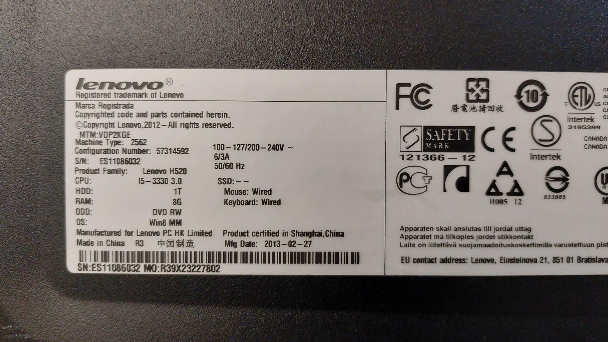

um was für eine art kübel handelt es sich?
weil das gehört in den startpost.
die hardware!
die hardware!
Tut mir leid, mein Fehler. Bin neu hier.

Damit meine ich: Alles unnötige vom Mainboard / USB / LAN / etc. abziehen, ggf. Mainboard ausbauen und mit den für ein Bild minimalst notwendigen Komponenten starten.
Die Infos über deine Festplatte an deinem PC sind zwar nett, sie helfen nur bei dem eigentlichen Problem nicht, nämlich dass der PC stand jetzt kein Bild in irgendeiner Form liefert. Das Problem mit dem Windows schaut daher sehr stark nach einer Folge eines anderen Problems aus. Egal was du mit der Festplatte an deinem PC machst (wird vermutlich eh auf Neuinstallation hinauslaufen), der PC muss zunächst mal wieder überhaupt „leben“.
