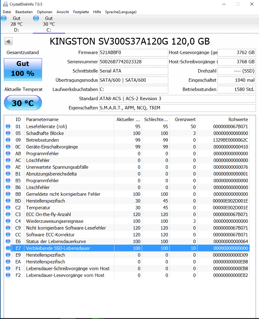

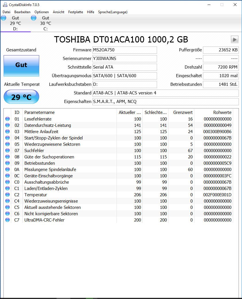

Lade Screenshots von CrystalDiskInfo von allen Platten hier hoch. Das Fenster bitte so weit aufziehen, so dass alle Attribute sichtbar sind.
Sorry waren noch die alten Daten, nein ich habe Windows 10.
Bei der SSD werden leider keine UltraDMA-Fehler angezeigt. Vertausche mal das Sata-Kabel der HDD und SSD und guck ob's besser wird.
