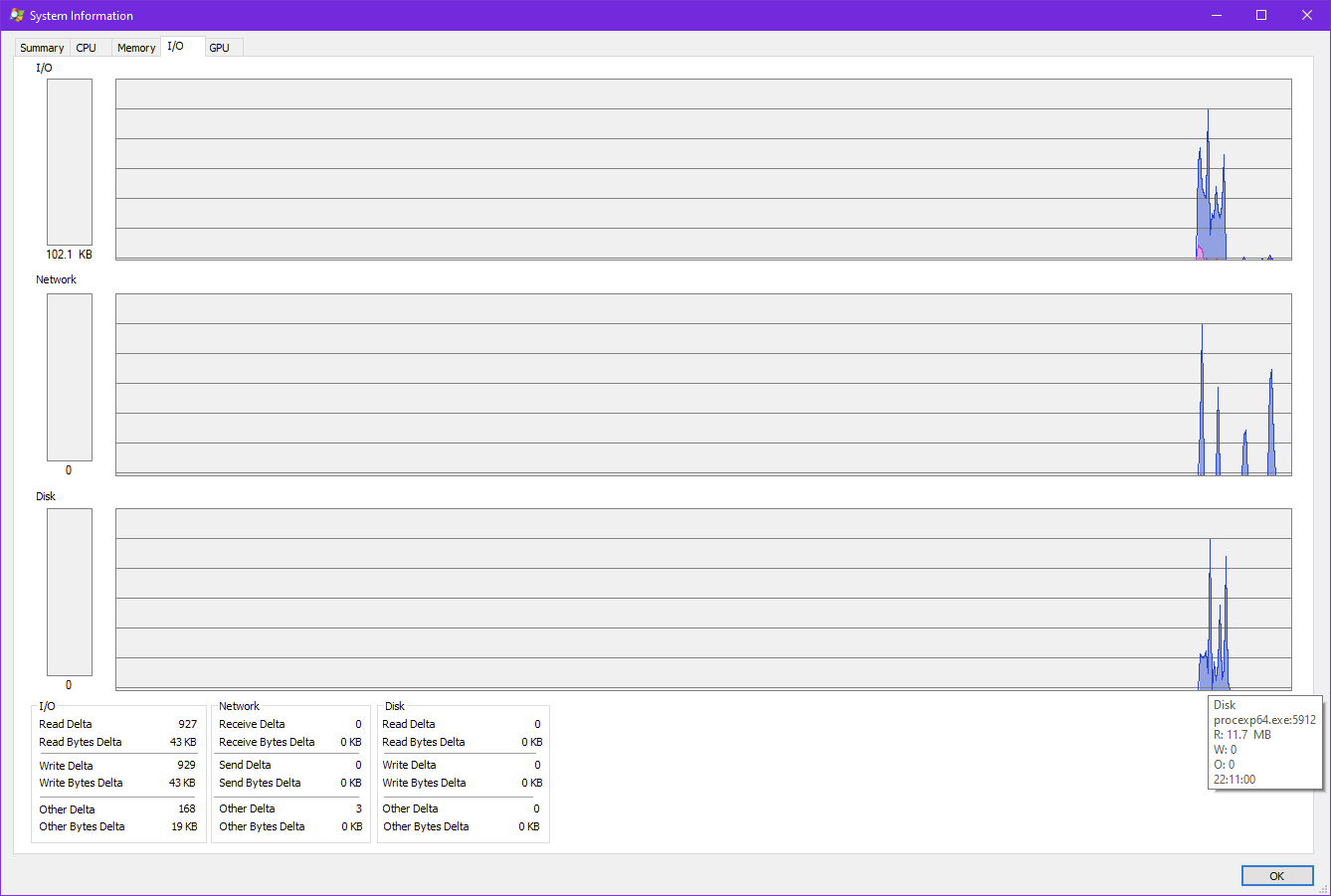

Der Proccess Explorer zeigt den Prozess an der die Last verursacht:

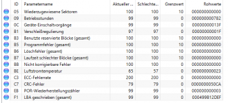

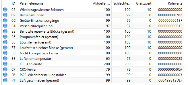

was sagen die SMART-Werte? Mit CRYSTAL-DISK-INFO kannst du das gucken?
und am besten mit SCANDISK bzw. chkdsk c: /f /r im CMD nach fehlern scannen

Die Werte sehen meiner Meinung nach ja ganz gut aus.
Der C7 Wert für CRC Fehler sieht schlecht aus. Da du schon das Datenkabel getauscht hast, den Wert merken, wenn er weiter steigt, ist mehr im Argen.
50CA (Hex) = 20.682 (Dez)
und hast SCANDISK und CHDSK gemacht?
