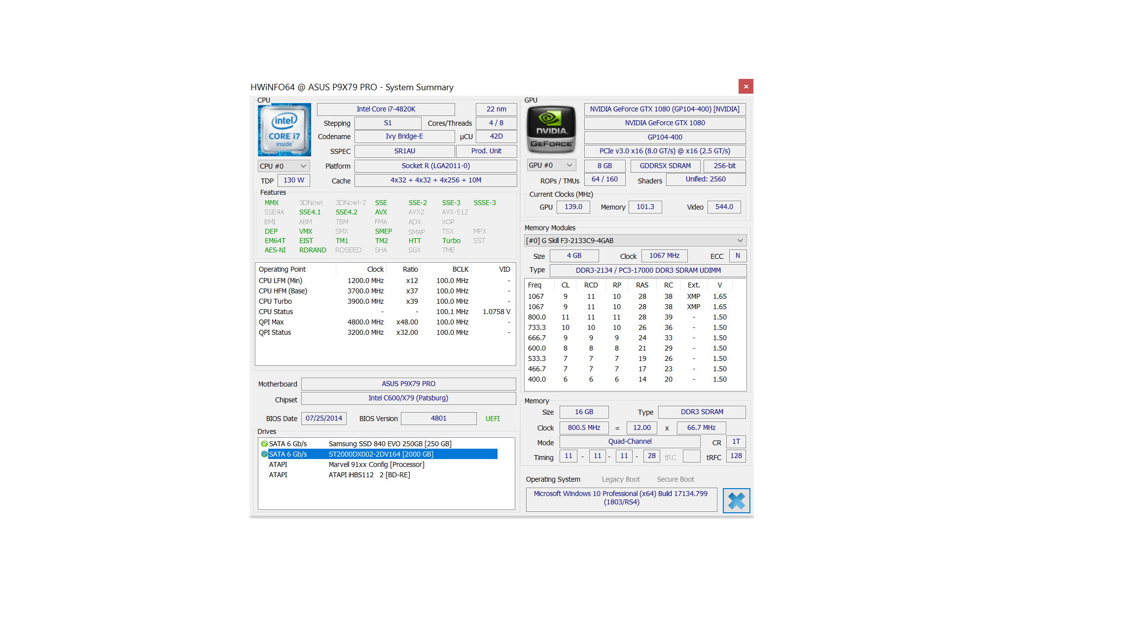

Mainboard: ASUS P9X79 PRO
CPU: Intel Core i7-4820K
GPU: NVIDIA GeForce GTX 1080
GPU-Treiber-Version: 425.31
RAM: G Skill F3-2133C9-4AB (DDR3) (4 Stück)
Festplatte: 1x Samsung SSD 840 EVO 250GB
1x ST2000DX002-2DV164 2000GB (HDD)
Windows: 10
