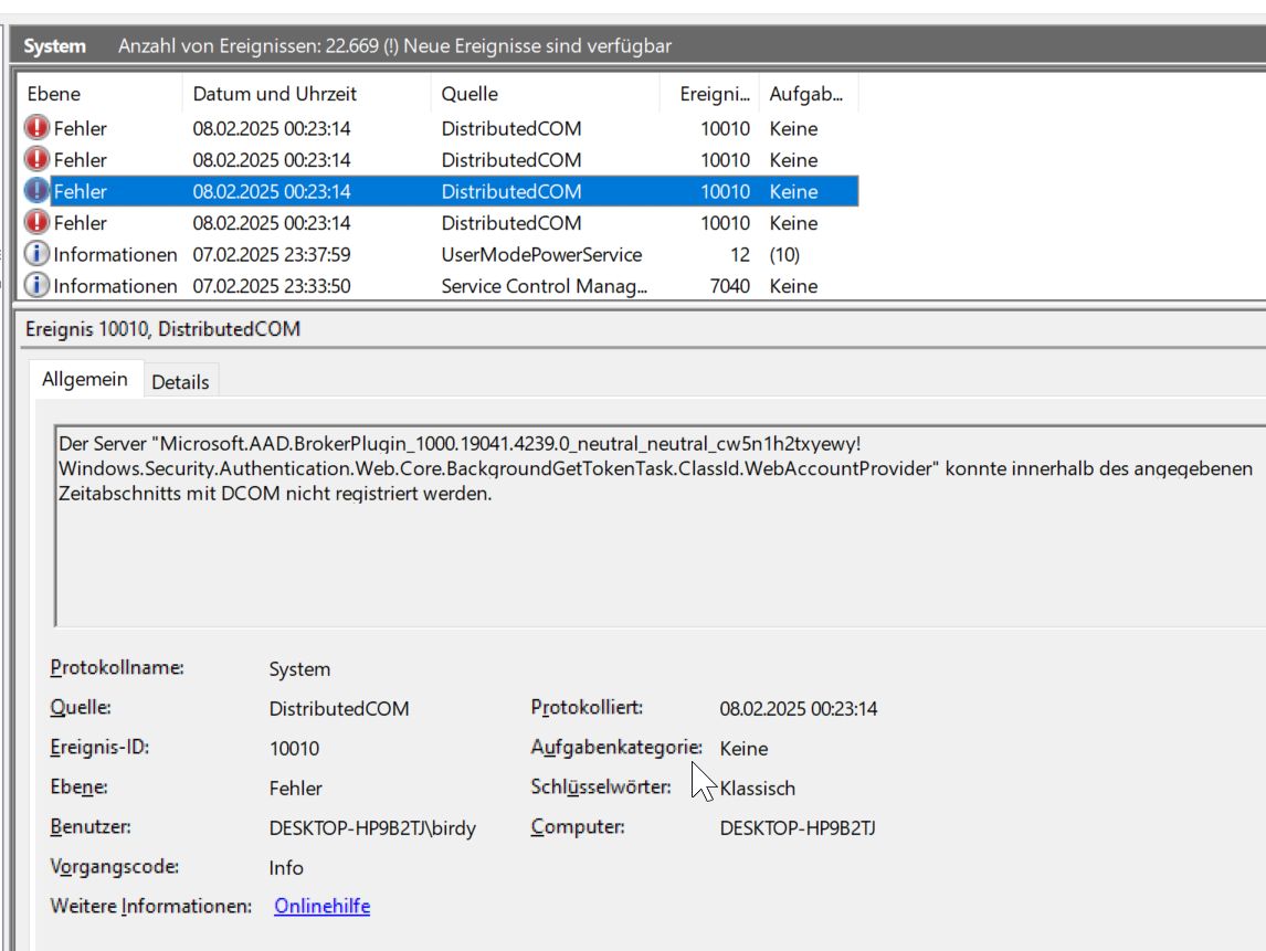

kann mir den Fehler nicht ganz erklären. hier zumindest schon mal was im Ereignis Manager angezeigt wird, von gestern rausgefischt.
Der Server "{1A1F4206-0688-4E7F-BE03-D82EC69DF9A5}" konnte innerhalb des angegebenen Zeitabschnitts mit DCOM nicht registriert werden.
Der Server "Microsoft.AAD.BrokerPlugin_1000.19041.4239.0_neutral_neutral_cw5n1h2txyewy!Windows.Security.Authentication.Web.Core.BackgroundGetTokenTask.ClassId.WebAccountProvider" konnte innerhalb des angegebenen Zeitabschnitts mit DCOM nicht registriert werden.
Der Server "Microsoft.Windows.ContentDeliveryManager_10.0.19041.4239_neutral_neutral_cw5n1h2txyewy!App.AppXx4zfy1ffv3wctgdz2vypnybzjkh27jhw.mca" konnte innerhalb des angegebenen Zeitabschnitts mit DCOM nicht registriert werden.
Der Server "{D63B10C5-BB46-4990-A94F-E40B9D520160}" konnte innerhalb des angegebenen Zeitabschnitts mit DCOM nicht registriert werden.

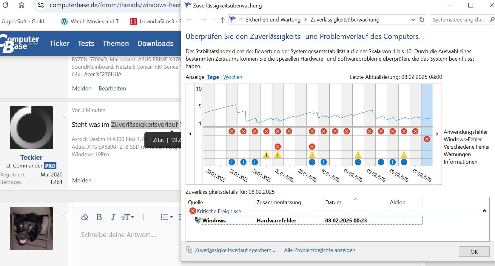

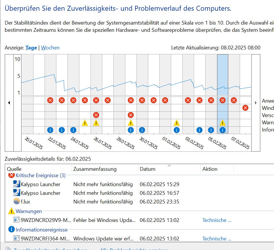

Steht was im Zuverlässigkeitsverlauf ?
@Teckler hmmm ja
Beschreibung
Aufgrund eines Hardwareproblems ist Windows nicht mehr voll funktionsfähig.
