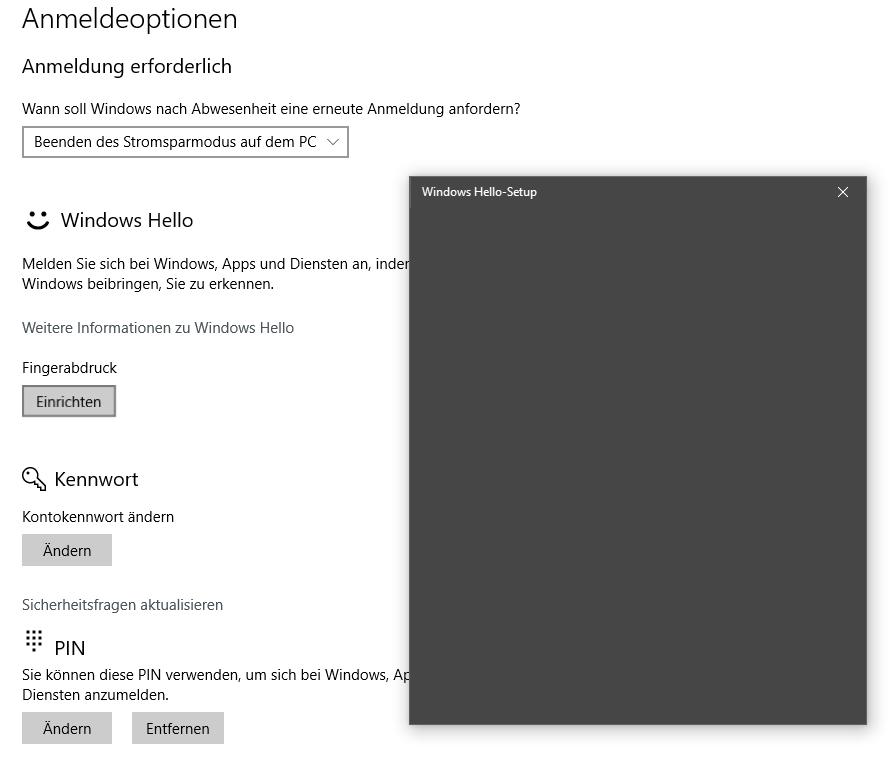

Alles soweit am laufen, schön schnell und zufriedenstellend bis auf eins... mein Fingerprint lässt sich einfach nicht aktivieren.

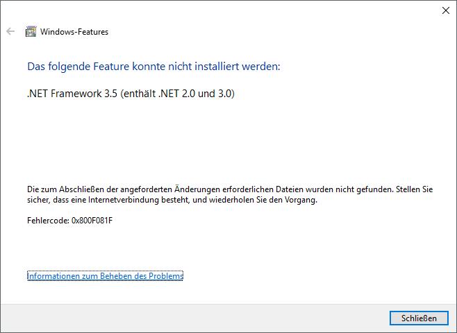

Habe versucht auch die Software von Lenovo zu testen, aber da kommt das Problem das er nicht mehr .Net Framework 3.5 installieren will.

Wenn ich Fingerprint aktivieren will kommt für nen Augenblick das Hello Setup und schließt sofort - was wohl das primäre Problem darstellt. Alles andere im System läuft bisher von A bis Z ohne erkennbare Fehler.

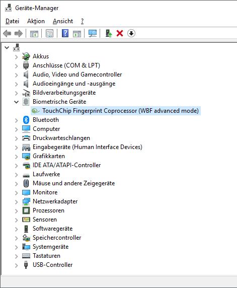

alles auf neusten Stand und alles wie es sein soll... nur eben den Button drücken geht nimmer mehr, zeigt wie gesagt sehr kurz das schwarze Bild und das wars... auch nochmal den Biometrie Scanner neu aufgesetzt, keine Änderung :(
.Net Framework 3.5 ist nun drauf dank Befehl: "Dism /online /enable-feature /featurename:NetFX3 /All /Source:Laufwerksbuchstabe:\sources\sxs /LimitAccess"
Problem gelöst!
Nachdem ich endlich das .Net Framework 3.5 drauf bekommen habe und dann so die ThinkVantage Fingerprint Software installieren konnte, konnte ich mit dieser Software die Scans ins Windows bringen. Nach dem Deinstallieren von der ThinkVantage Fingerprint Software sind die gescannten Abdrücke noch im System und Nutzbar.
Aber über Windows selber ging es nach wie vor nicht und endete mit kurzen schwarzen Hello Fenster.
