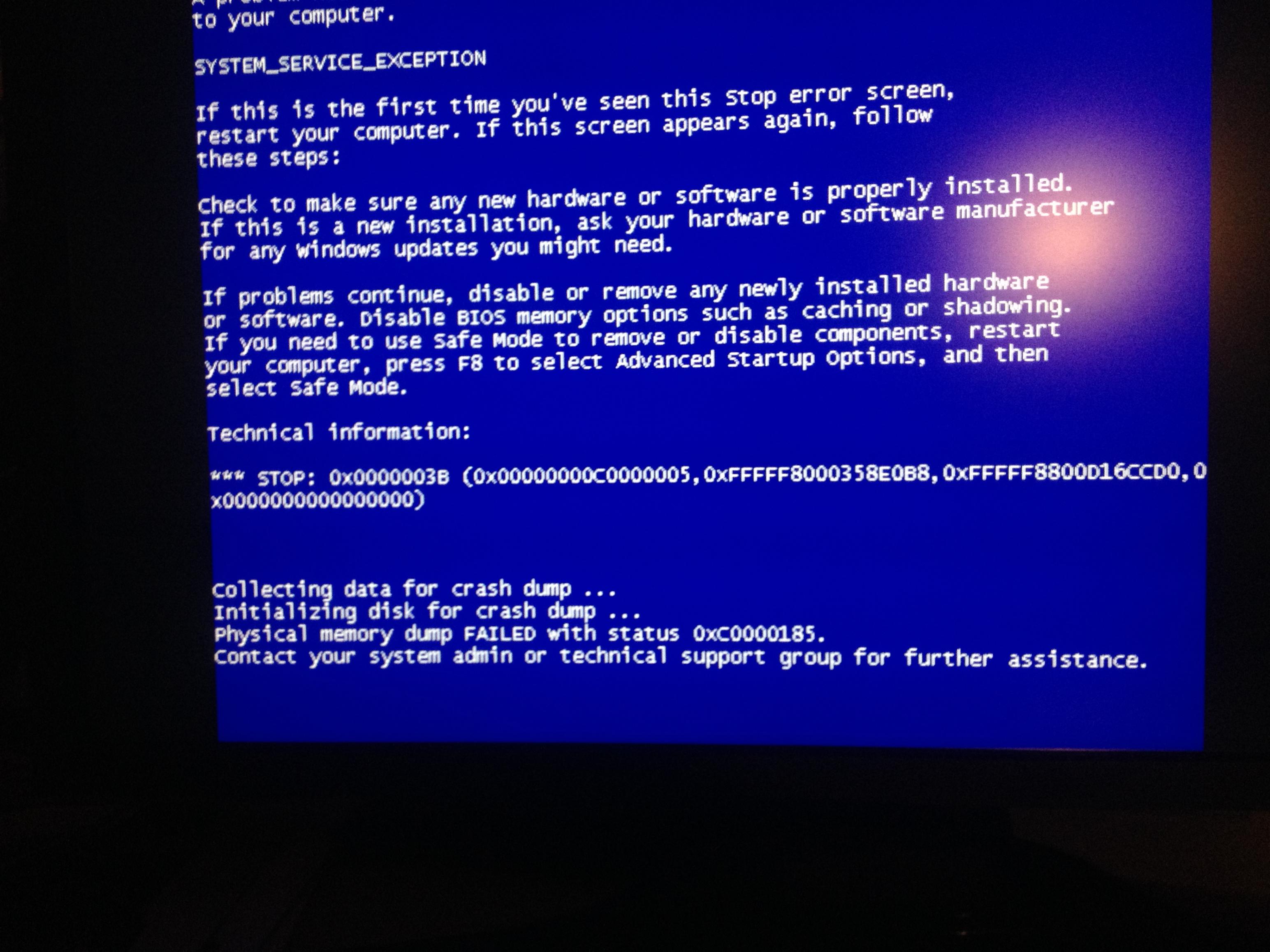

mein Win 7 ( aktueller Stand ) wird wenn der PC längere Zeit unter voll last läuft in den letzten Wochen immer wieder instabil und stürzt mit vollgendem Bluescreen ab:
Passiert z.B. bei Umwandeln von Videos nach H.264 usw.
Im "normalen" Betrieb passiert nichts, Temperaturen sind durchgehend i.O.
Memtest hat schon mehrere Runden mit 0 Fehlern durch, würde ich also ausschließen, Prime95 führt früher oder später zum gleichen Fehler.
Bisher lief der PC Jahrelang, ohne Probleme zu machen
CPU ist eine alte I7 ( 920 ) mit 6GB Ram ( der ja OK zu sein scheint )
Sagt jemandem die Fehlermeldung etwas?
STOP 0x0000003B ist eigentlich ein Fehler bei Firewire Geräten, irgendwas angeschlossen in der Richtung?
WLP möglicherweise mal erneuern...
Anderes Netzteil testen.
dann geh mal zu Microsoft, da gibts wohl einen patch (es kommt meist zu diesem fehler (siehe deinen BSOD-Code 0x0000003B), wenn IEEE 1394-Geräte genutzt werden zBsp. digitale Kameras usw.
vielleicht hilft es dir ja..
treiber alle aktuell?
MEMTEST gemacht?
Festplatten ok?
Was sagt CrystalDiskInfo?
Netzteil alt? - Eins zum Testen in der Nähe?
Poste bitte auch mal den Rest der Hardware - incl. Netzteil.
derChemnitzer schrieb:
opener gelesen?
btt:
schalte mal den FiWi Controller im BIOS ab und lass dann nochmal ne Konvertierung laufen. sollte es dann wieder auftreten, ist es hoffentlich ein anderer fehlercode. der uns weiter führt.
Was steht den zusätzlich im Ereignisprotokoll? Gibt es ein häufig aufgeführter Fehler oder ein Fehler der zum Zeitpunkt des Absturzes aufgeführt ist?
Hatte sonnst nie Probleme.
Board ist ein ASUS P6T Deluxe , Firewire benutze ich nicht,
Netzteil wäre ein ATX 550W be quiet,
Intel SSD mit 80GB für win, 3 Festplatten für den rest
Grafikikarte ist eine alte HD4800 von Powercolor
#edit: Werde mal im Bios das Firewire abschalten wenn das geht, das nutze ich ja eh nicht
natürlich, hab den I7 damals mit dem Rest gekauft als er noch aktuell war und bisher lief immer alles super.
Wo finde ich diese Ereingnisslogs, und was braucht ihr da?
#edit: Firewire abschalten hat nichts geändert
