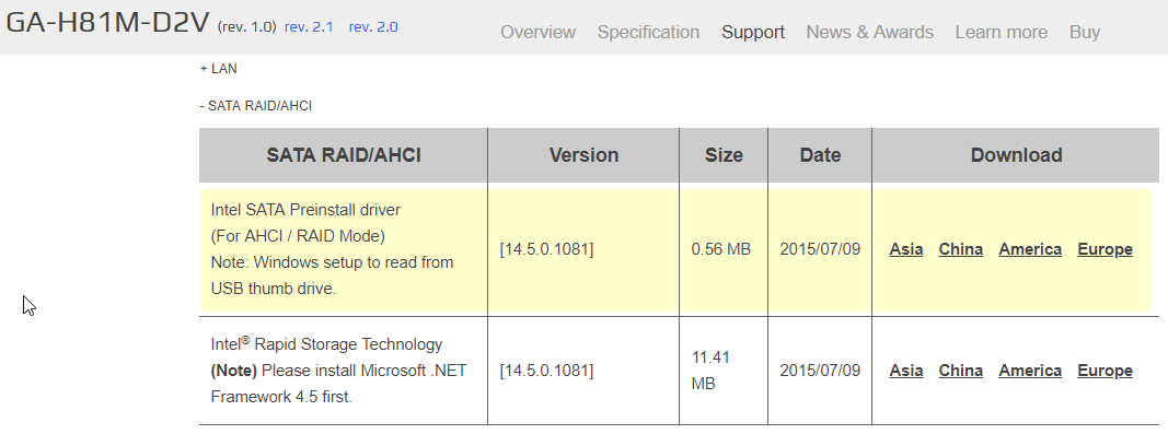

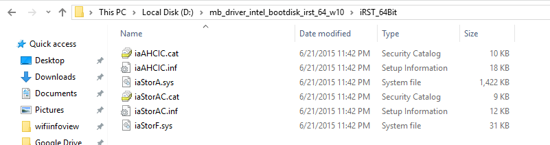

Du kannst im BIOS umstellen auf AHCI. Dann sollte die Installation durch laufen.
Oder diesen Treiber herunter laden.
https://www.gigabyte.com/Motherboard/GA-H81M-D2V-rev-10#support-dl-driver-sataraidahci
Das ZIP entpacken und alle Dateien aus dem Archiv auf einen Stick kopieren.
Den Stick einstecken, von DVD booten und dann wenn gefragt wird auf den Stick gehen.
BFF
BFF schrieb:
Also ein stinknormales Brett.

Es wird gesagt, dass kein neuer zu installierender Treiber zu finden ist
