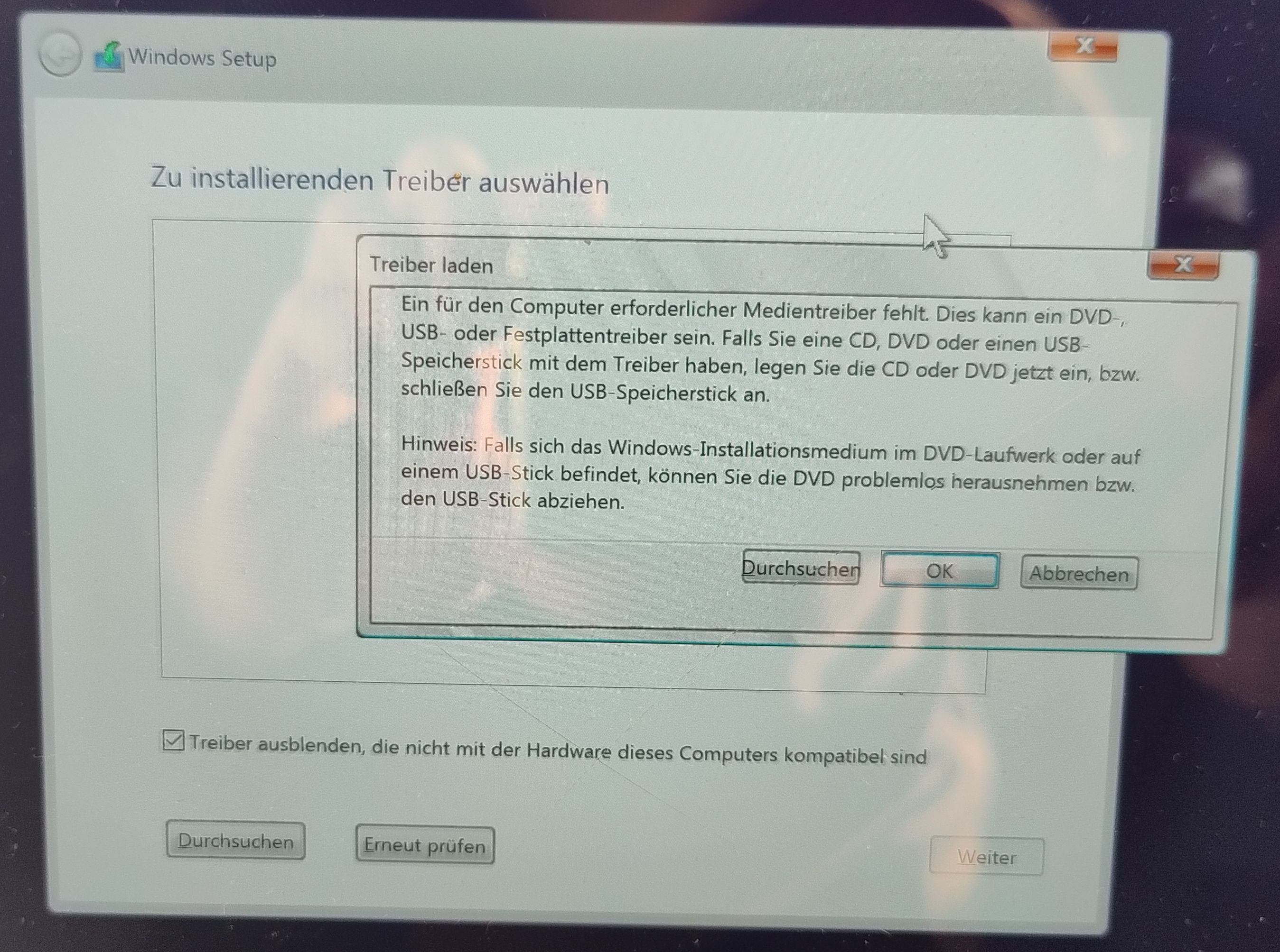

Hallo, ich versuche ein Windows (10 oder 11) via USB-Stick auf ein Surface 7 Pro+ zu installieren, und er gibt mir während der Installation die Meldung "Ein für den Computer erforderlicher Medientreiber fehlt". Ich habe die Datei von der ich annehme daß sie der Treiber ist ( SurfacePro7_Win11_22621_25.043.33302.0.msi ) auf dem Stick geschoben, aber wenn ich auf 'Durchsuchen' gehe erkennt er ihn nicht. Hat jemand einen Tipp?
Der Fehler erscheint ganz egal ob ich es mit Windows 10 oder 11 versuche..

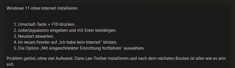

Vermutlich der Netzwerktreiber!?
Dann,
Reaktionen: Lion11
Sorry, den Link werde ich herausschneiden.
Du musst die MSI auf einem Rechner installieren, das sollte die Treiber entpacken. Die müssen dann auf den Stick. Die MSI bringt dir da nichts. Das Setup will den Treiber für den Storage Controller.

Völlig falsch, ihm fehlt warum auch immer der Treiber für den Massenspeicher. Vielleicht etwas im Bios verställt?
Reaktionen: aragorn92 und K-551
Da fehlt der Treiber für den Massenspeicher (SSD/HDD), aber das sollte beim Surface ja keine Probleme machen. Wie @Slayn schon schrieb: Guck mal im BIOs ob da was verstellt wurde.
Wenn die MSI-Datei auch den richtigen treiber beinhaltet, kannst die msi-Datei auch mit z.b. 7Zip entpacken. darin sollte die passende Treiber-Datei (meist .inf) sein...
K-551 ok.. habe den Inhalt der korrekten MSI entpackt und es ändert leider nichts, die Gerätetreiber werden nicht gefunden.. Jetzt schaue ich im BIOS.
Hab die Dateien gerade mal runtergeladen, das sind keine klassischen Treiber-Dateien. Das ist ein Installationsprogramm, welches du auf dem laufenden system installiert, was die fehlenden Treiber installiert und ggf. sogar online nach neuen schaut.
Wie gesagt, bei dem Surface, was ja auch von Microsoft kommt, sollte die installation ja keine Probleme mit sich bringen. Ich denke, das im BIOS was ein dem Massenspeicher-Einstellungen verstellt ist.
Oder die SSD ist defekt.
Ich hab auch mal bei YT geguckt. Der jenige dort hatte auch null Probleme, an der Stelle wurde sofort die SSD gefunden:
Wurde mal die SSD ausgetauscht?
Also so, dass nicht mehr die Originale verbaut ist.

Das ist eine Typische Fehlermeldung,
wenn das Installationsmedium nicht korrekt erstellt, bzw fehlerhaft ist.
Je nachdem kann es aber wegen Intel GEN 11 CPU sein, dass die NVMe nicht erkannt wird ohne den VMD Treiber (Teil des Intel RST Treiber).
Dieser muss dann am Anfang der Installation eingebunden werden.
Doch die Meldung des Screenshots zeigt eher ein fehlerhaftes Installationsmedium
