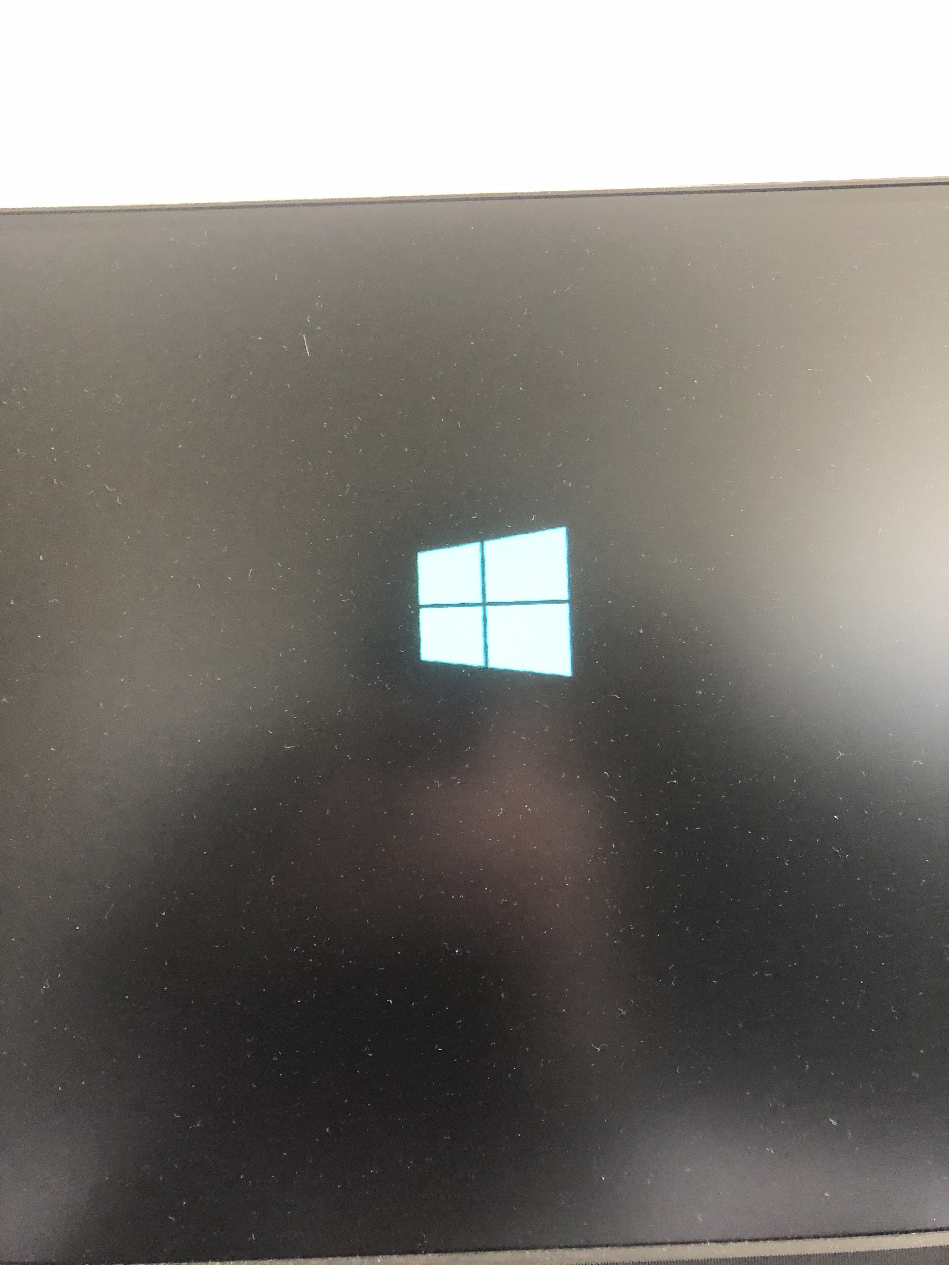

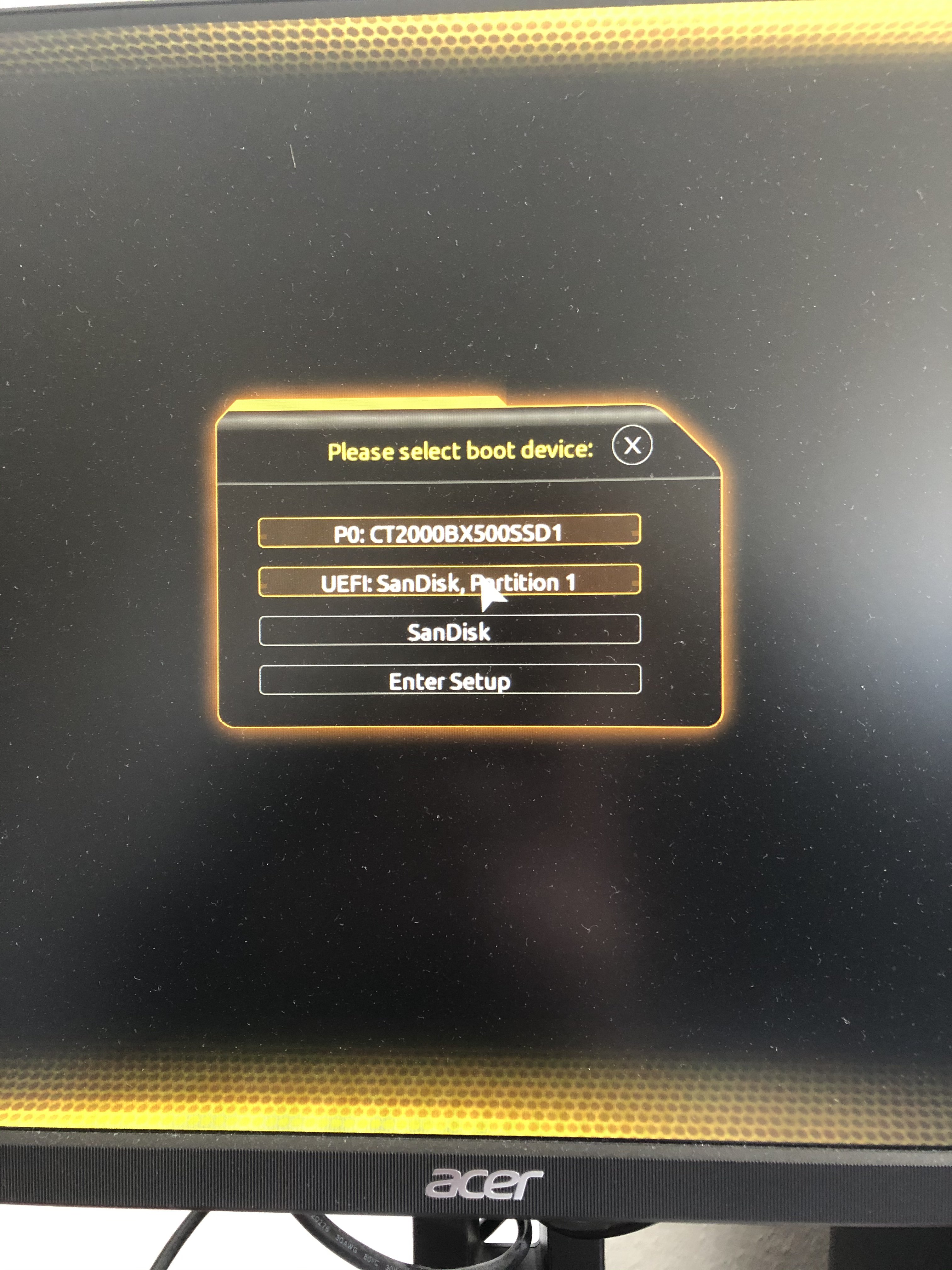

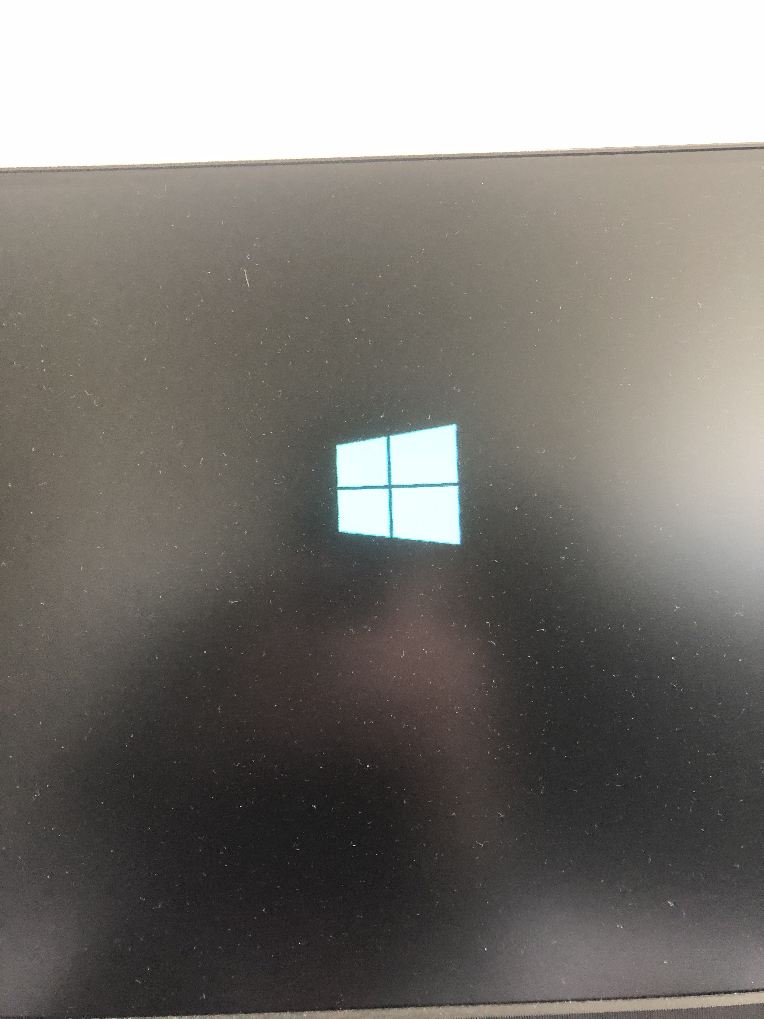

Hallo, ich habe mir gerade meinen ersten PC zusammengebaut und scheitere jetzt am Windows installieren. Ich habe das windows tool auf einen USB-Stick geladen und in meinen Rechner gesteckt. Wenn ich ihn starte kommt die folgende Nachricht (Bild 1). wenn ich dann auf meinen USB Stick gehe kommt nur noch das windows fenster und es ändert sich über stunden nichts. (habe es schon auf 2USB Sticks versucht.)

Bei der Bootauswahl wird kein UEFi Medium gefunden, der Stick ist wohl nicht korrekt erstellt worden,
denn selbst wenn Sandisk der Stick ist, sollte da nicht "Partition 1" stehen.
Was muss den da stehen? Habe alles so wie es imVideo oben gezeigt wird gemacht..

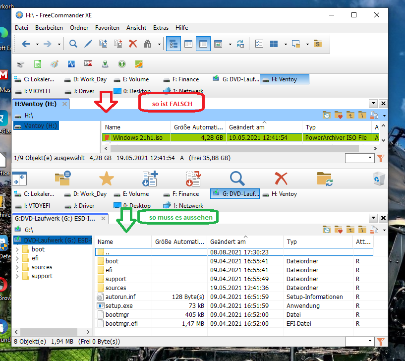

Kannst du einen Screenshot des Explorers zeigen? Danke

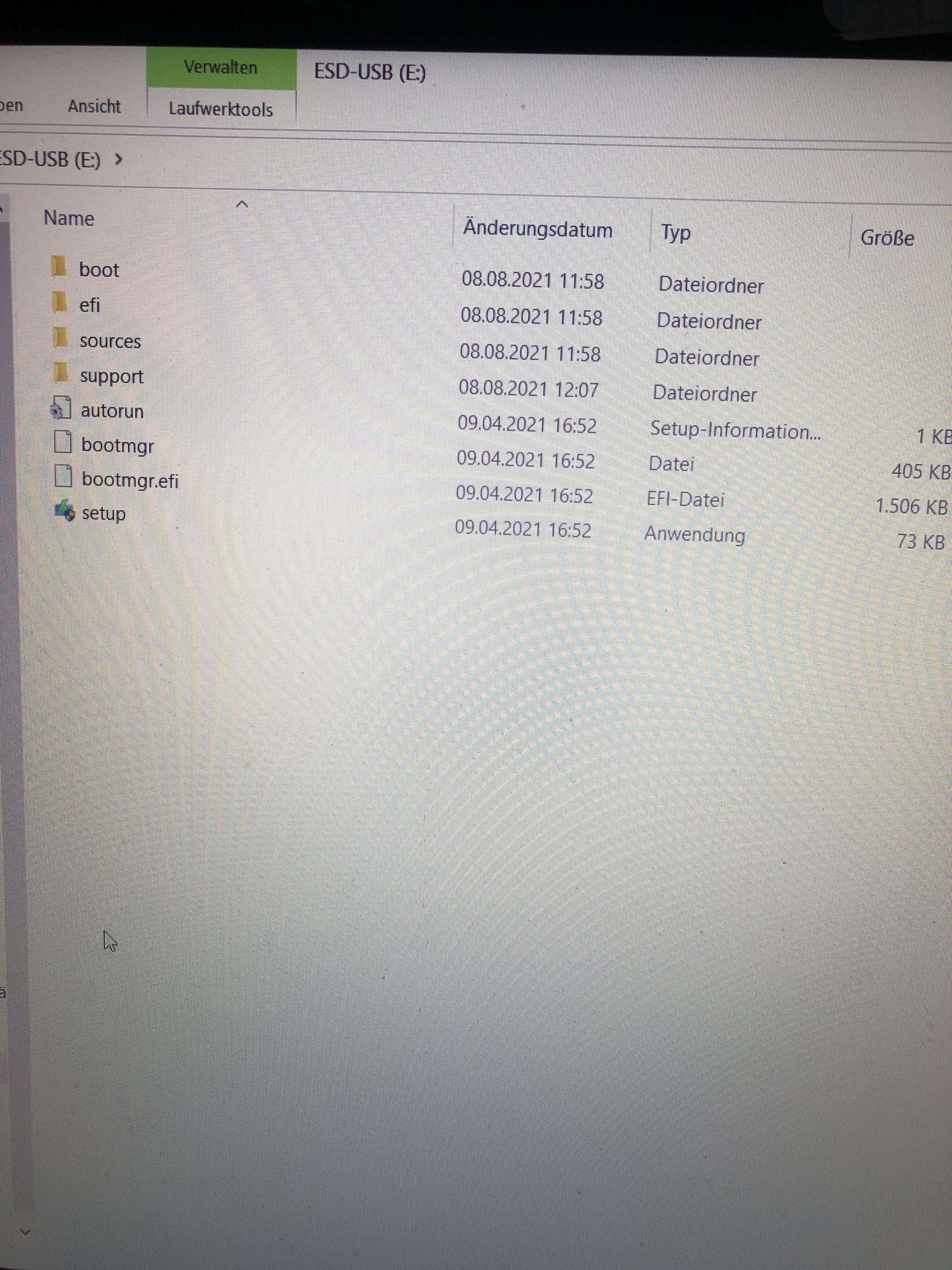

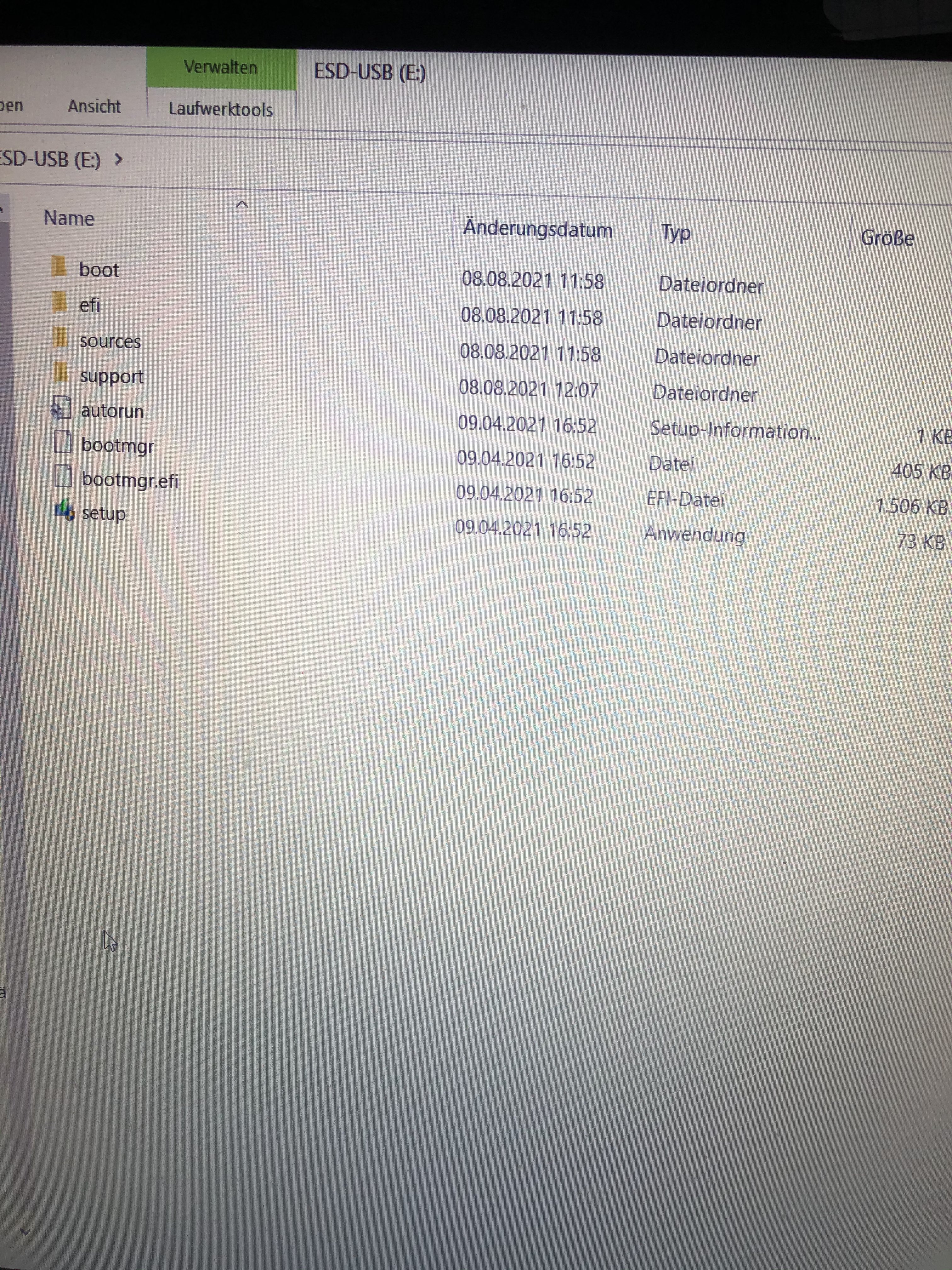

Habs mal mit meinem Handy abfotografiert s.A.

Man sieht das Windows Logo (Bild 1, vier blaue vierecken) eigtl. nur beim Bios/Legacy -
bzw. beim MBR -Boot. Bei UEFI wird das Mainboard Logo (Hersteller) angezeigt.
Du solltest bei deinem System eine Windows UEFI Installation machen und auch
dementsprechend von einem "UEFI" Installationsmedium booten.
Und das UEFI (Bios) sollte auch dementsprechend konfiguriert sein (CSM aus, Fastboot an).
So ist der Stick korrekt. Die Datei, du meinst setup.exe, ist dazu da dass die Installation startet.
