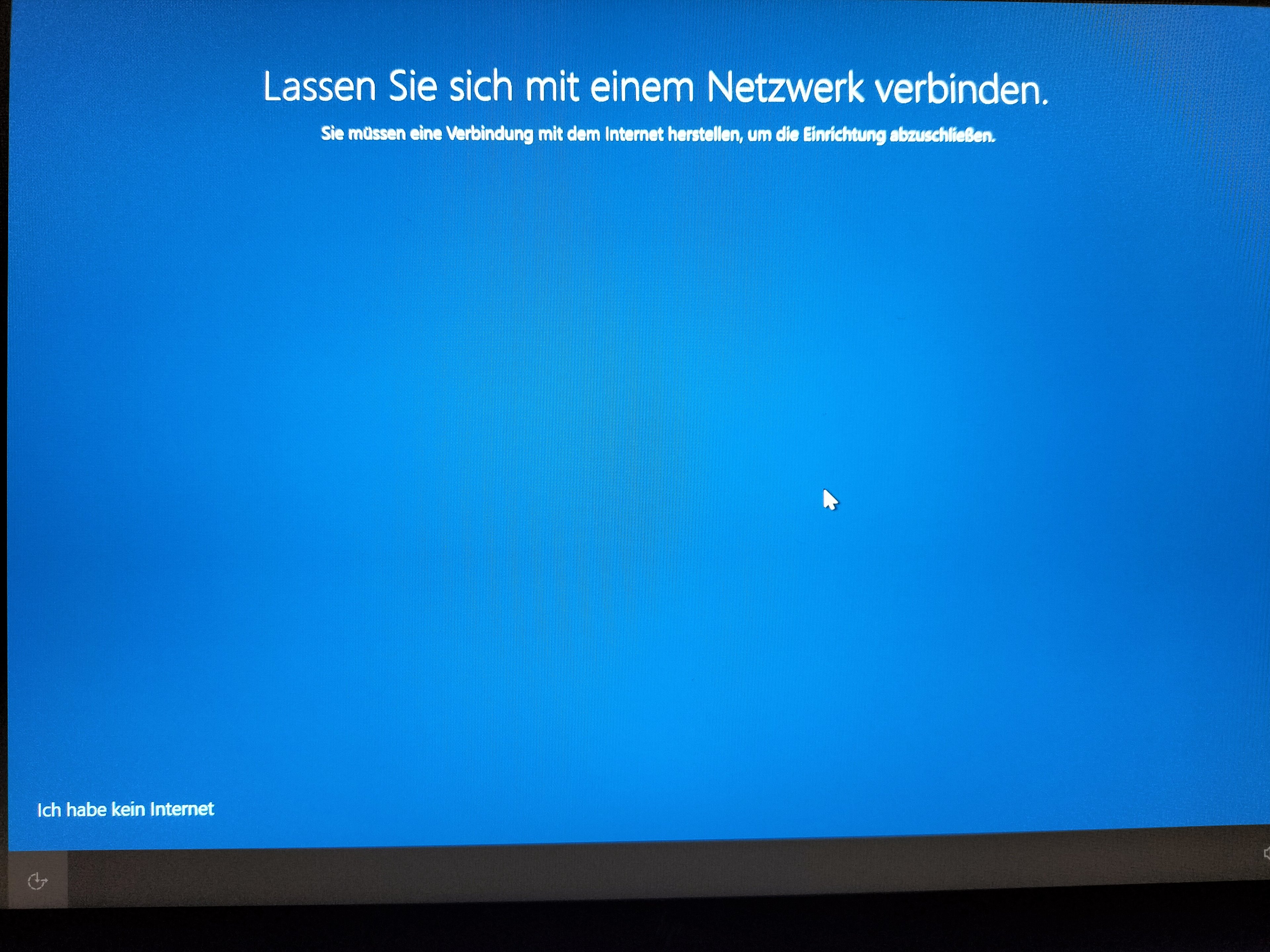

ich installiere gerade Windows auf meinem neuen Laptop. Bei der Einrichtung soll ich mich nun mit einem Netzwerk verbinden. Es wird jedoch keines angezeigt. Ich habe schon mehrfach auf "Ich habe kein Internet" und im nächsten Step bei dem man nochmal drauf hingewiesen wird wie wichtig das Internet ist, dann auf "Jetzt verbinden" geklickt. Und so drehe ich mich nun in Kreis und er zeigt mir einfach kein Netzwerk an. (Es sind diverse in Reichweite)
Was kann man da tun?
Dann drück halt "Ich habe kein Internet" :D
Reaktionen: SSD960, BFF und Sinatra81
cartridge_case schrieb:
Und was gibt es sonst noch zur Auswahl?
Weiter mit eingeschränktem Setup.
Ich weiß nicht inwiefern da jetzt elementare Dinge bei der Installation dann fehlen, die später kompliziert nachgeholt werden müssen
Mach weiter mit eingeschränktem Setup, mach ich immer so. Mit Internet verbinden kannst Du dann immer noch.
Reaktionen: Lawnmower

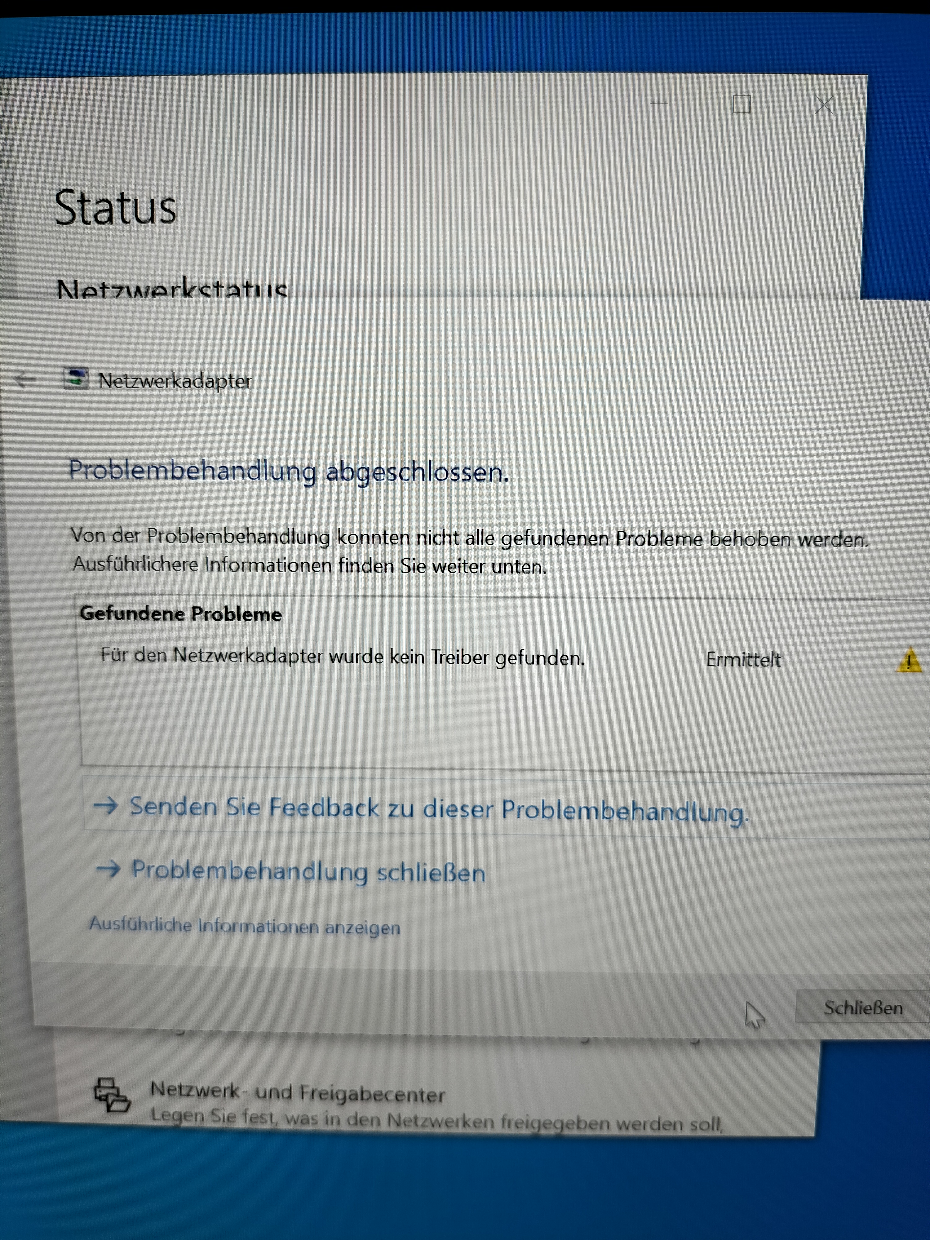

@redjack1000
Jawoll, das Problem habe ich jetzt. Die Installation ist durch aber er findet immer noch keine Netzwerke und die Diagnose sagt "Für den Netzwerkadapter würde kein Treiber gefunden".
Wie finde ich raus welchen Netzwerkadapter ich habe und wo kriege ich den Treiber dann auf meinem Laptop? (Ich nehme an per USB-Stick z.B.?)

Über den Geräte -Manager habe ich alle Adapter aktualisiert, aber da kam immer, dass bereits die aktuellen Treiber vorliegen. Aber wahrscheinlich weil er einfach auf meinem Rechner keine aktuelleren findet oder?
Klingt nach Windows 11 Notebook und man versucht ein älteres Windows zu installieren.
Reaktionen: JumpingCat und omavoss
Tatsächlich habe ich Windows 10 installiert. Muss ich das nun alles nochmal mit Windows 11 machen?
Also das Gerät kam mit FreeDos
Passenden WLAN Treiber auf einen USB Stick speichern und manuell installieren. Dein WLAN scheint ein Realtek RTL8852CE Chipsatz zu sein es gibt da mehrere Hardwareausführungen auch Mediatek ist möglich.
