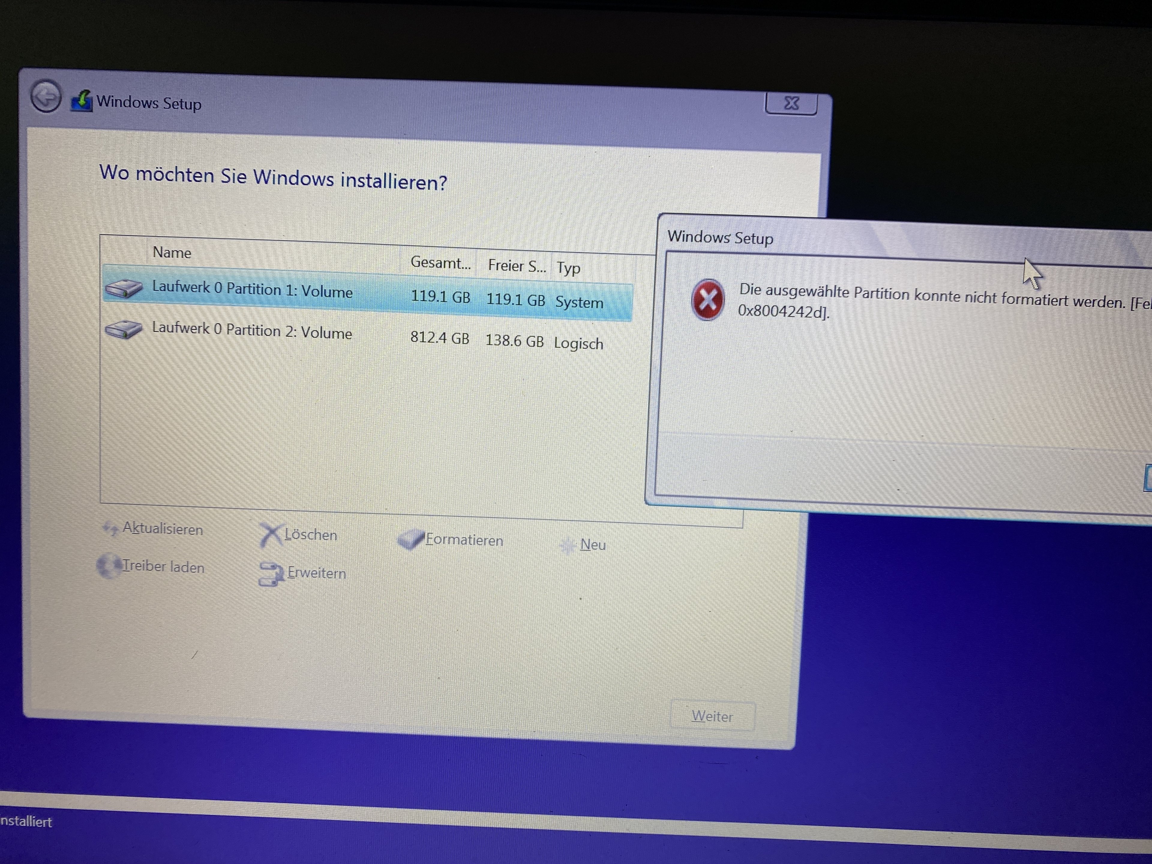

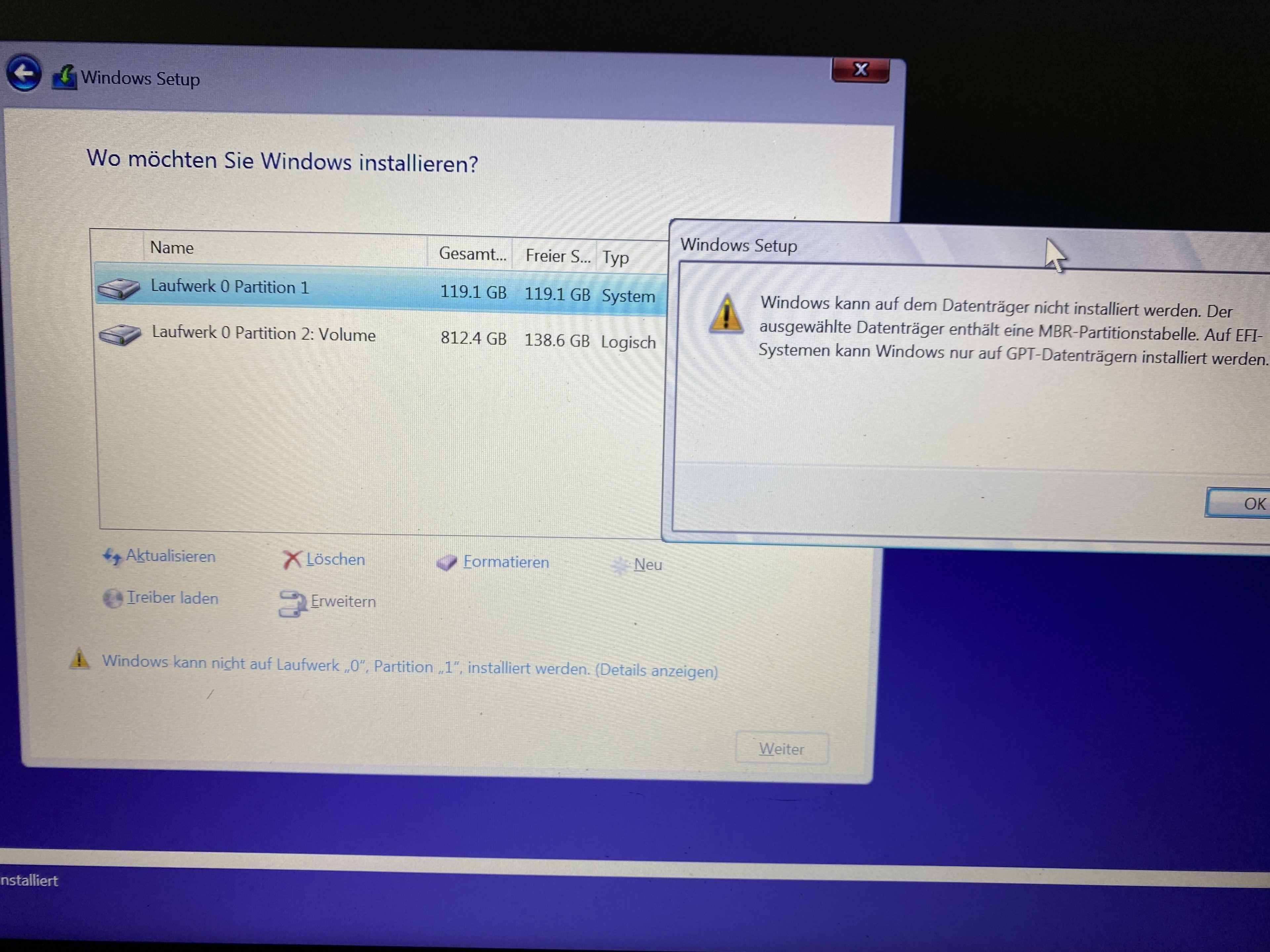

Ich möchte auf meine 1TB SSD Win10 installieren. Es sind 2 Partitionen auf die Kleinere soll es drauf. Leider kommen nur die Fehler wie auf den Bildern. Davor lief win 7 - ich habe diese Partitionen gelöscht und wohl auch die MBR? Wie bekomme ich diese im nachgang drauf. Habe die Platte auch schon raus und am anderen Rechner unter Windows die kleinere Partition formatiert. Leider ohne erfolg.
danke

Die Partitionen sind nicht gelöscht, die sind noch vorhanden, also die Partitionen löschen. Wenn die Partitionen gelöscht wären, würde da nicht Laufwerk 0 Partition 1 und Laufwerk 0 Partition 2 stehen.
Der Inhalt der Partitionen ist dann natürlich weg.
Reaktionen: Moulder und Terrier
Lösch die Partitionen jetzt hier. Und dann entweder in den nicht formatierten Bereich installieren oder dann eine neue erstellen und da rein installieren.
Die Daten auf den Partitionen gehen dann aber unrettbar verloren!
Reaktionen: Terrier
Der TE sollte diskpart clean auf die SSD anwenden, denn sonst hat er eine altmodische MBR-Installation. Alle Daten auf der SSD sichern, dann den Installationsdatenträger booten, Reparaturoptionen, Kommandozeile, diskpart starten, mit list disk den gewünschten Zieldatenträger ausfindig machen, mit select disk diesen auswählen, mit clean die Datenträgerstrukur löschen, dann rebooten und eine zeitgemäße UEFI-Installation auf die leere SSD ausführen.
Reaktionen: areiland
Diskpart ist hier gar nicht notwendig. Einfach beide Partitionen löschen und auf “Weiter“ klicken. Das konvertierten des Partitionsstils und das anlegen der notwendigen Partitionen erledigt das Windows-Setup dann automatisch. Danach hat man allerdings keine zwei Partitionen mehr, sondern eine für Betriebssystem und Nutzdaten. Wobei die 119 GiB für das Betriebssystem meiner Meinung nach eh zu wenig wären.

Windows 10 kann auf zwei Arten von Partitionen installiert werden:
1. MBR-Partition
2. GPT-Partition
Wenn Windows 10 auf einer MBR-Partition installiert werden soll, dann MUSS der Bootvorgang des Installationsmediums auch im passenden Modus (Legacy bzw. NICHT UEFI) durchgeführt werden!
Wenn man das Installationsmedium jedoch als UEFI-Boot ausführt, dann kann Windows 10 ausschließlich nur auf GPT-Partitionen installiert werden.
Reaktionen: Telvanis, cutterslade1234 und Kowa
Seit Windows 2004 verlangt Windows alle seine gewünschten Partitionen anzulegen. Das ist für MBR ein Problem. MBR kann nur 4 primäre Partitionen anlegen. Windows will eine EFI-Partition (100MB), eine Recovery-Partition (650MB) und die Systempartition haben. Das sind in Summe 3 Partitionen und es sollte also noch Platz für eine 4. Partition übrig sein.
Vermutlich rechnen die setup-Entwickler bei MS aber nur noch mit GPT , wo dann noch die MSR "Microsoft reserved"-Partition (128MB) hinzukommt. Das setup-Tool unterscheidet da offenbar nicht und zählt die auch bei MBR dazu.
Du solltest mit MBR Erfolg haben, wenn Du Windows auf einer kleinen Partition installierst und die große Partition erst später hinzufügst, wenn das System läuft.
Allerdings würde ich trotzdem zu GPT raten, da MBR einfach veraltet ist und die Probleme in Zukunft nicht kleiner werden.
Er hat ja jetzt endlich auch ein Uefi Mainbaord und Uefi Einstellungen.
Wenn er jetzt die ganzen Partitionen löscht und nicht selbst formatiert in NTFS, dann wird auch Windows im Uefi GPT Modus installiert mit 100 MB Fat32 efi System Partition.
Die MBR Fehlermeldung kommt doch nur, wenn man noch MBR Partitionen hat.
Er kann na klar auch die Bios Einstellungen für Legacy MBR machen.

Wenn du die größere Partition nicht löschen kannst/willst, musst du im Bios das Booten auf den Legacy-Modus umstellen (bzw. die Installation explizit mit CSM starten). Dann sollte es auch so klappen.

Alles löschen im Setup, bei NEU die Partitionsgröße für Windows eingeben, ca. 200 GB würde ich nehmen.
Windows 10 installieren und einrichten - Bilder, Screenshots - COMPUTER BILD
Dann auch nicht formatieren sondern, einfach mit Weiter, Windows in diesen angegebenen Platz installieren.
Den restlichen Nichtzugewiesenen Platz kann man dann später in der Datenträgerverwaltung formatieren und weiter Partitionieren.
