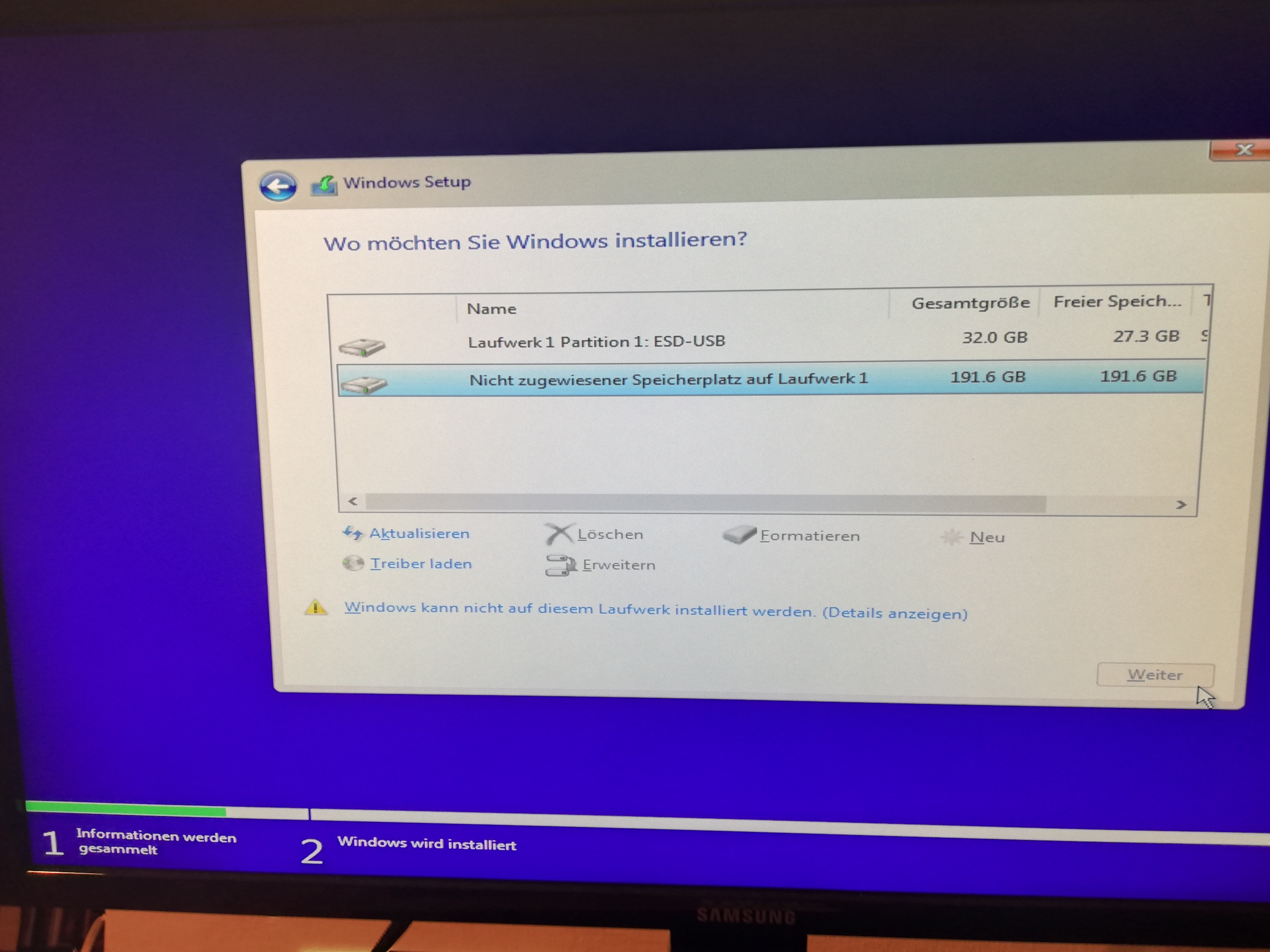

ich habe einen Mac mit einer zweiten Partition auf der auch Windows 10 ist. Nun möchte ich auf eine neue SSD ein frisches Windows aufspielen um dieses dann in einem neuen Windowsrechner zu verbauen.
Dazu habe ich einen USB Stick mit der Installationsdatei von Windows gespielt und die SSD im neuen System angesteckt.
Beim Installieren, bzw bevor es installieren würde kommt dann diese Fehlermeldung.
Was mach ich falsch?

Scheinbar möchtest du Windows 10 auf einen USB Stick installieren, das wird so erstmal nicht klappen. Du musst ein anderes Laufwerk auswählen.
Er will es sogar auf dem USB-Stick installieren, den er als Quell-Medium verwendet...

Der Datenträger mit der Bezeichnung ESD-USB ist doch zu 99,9% der, den das MCT erzeugt hat. Es kann doch nicht funktionieren, den Stick als Ziel zu verwenden.
Welches andere Laufwerk wählbar wäre, das sieht man an dem tollen Foto halt leider nicht. Aber wen interessieren Details?

Dann lass dir doch anzeigen, warum du es nicht darauf installieren kannst..
Vermutlich MBR formatiert, aber Windows will GPT. Einfach konvertieren über Shift+F10 in dem Menü und gut ist.
Und äh, dein Installer ist scheinbar auf der SSD auf die du installieren willst. Wilde Kombi, die wahrscheinlich nicht funktioniert, kam aber noch nie auf die Idee das auszuprobieren.

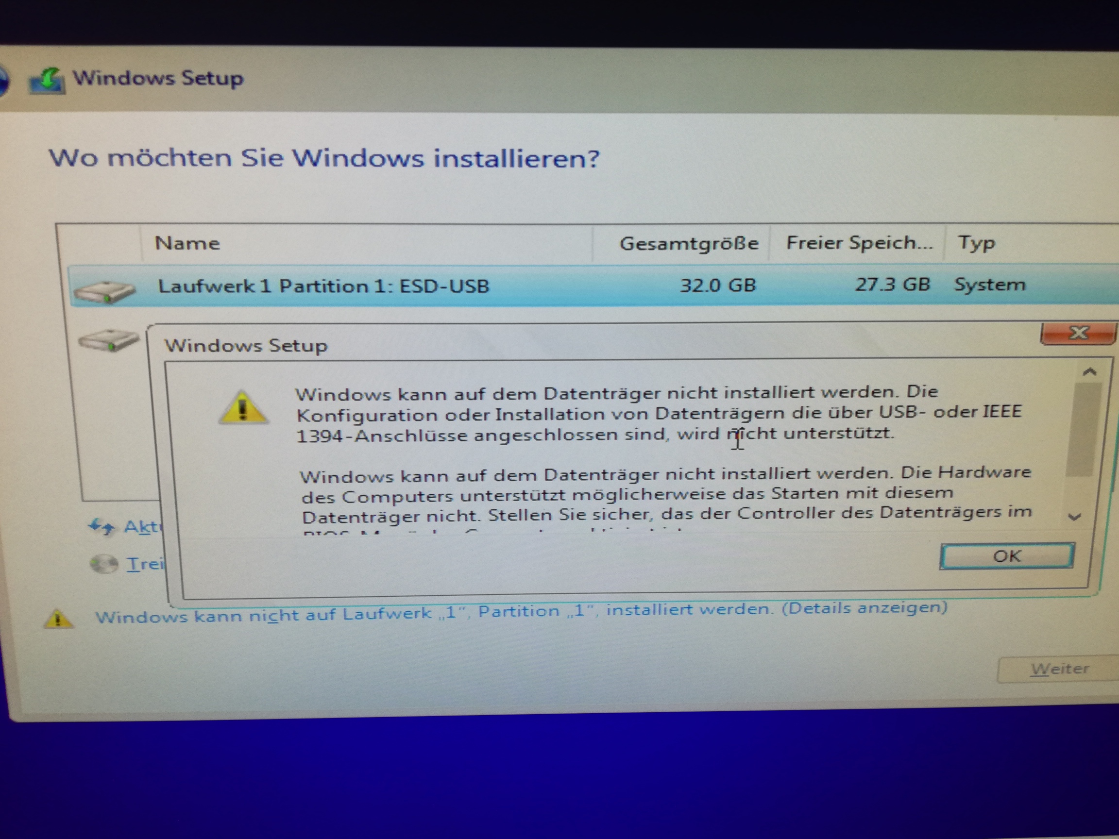

Bild 1 (#13 ) ist SSD per USB angeschlossen?
Schließe die SSD am nativen SATA Port an, das ist in der Regel SATA_0.

Auf der SSD ist eine Partition mit dem Windowssetup angelegt worden.
Bild 1 im #13,der Rest der SSD hat dann noch ca. 200 GB Bild 2 #13.
Erstelle dir das Bootmedium auf einen USB-Stick.
Lösche alle Partitionen auf der SSD und geh dann auf einfach auf weiter.
Windows legt dann Automatisch die benötigten Partionen an.

Wenn unten schon ein Link zu "Details anzeigen" steht, sollte man auch mal draufklicken. ;)
Nachtrag: Hier ist ja die Detail-Fehlermeldung: https://www.computerbase.de/forum/a...03345_resized_20210514_090811297-jpg.1079692/
Es sieht mir danach aus, als die die externe SSD gleichzeitig als Windows-Setup-Medium erstellt worden. Dies ist sowieso an sich bereits ein ziemliches Durcheinander.
