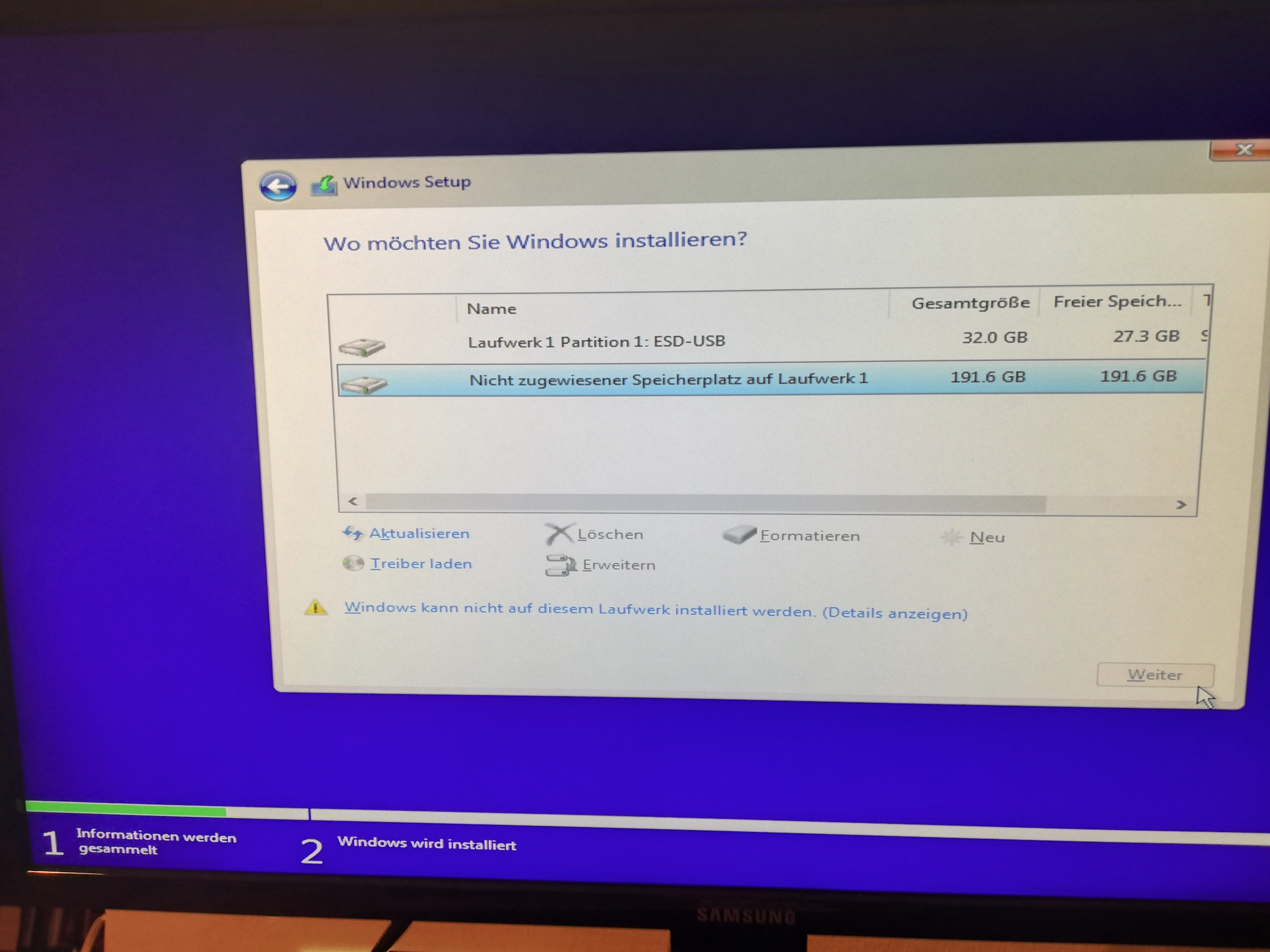

bezelbube schrieb:
Auf der SSD ist eine Partition mit dem Windowssetup angelegt worden.
Bild 1 im #13
Ach wo denn?
Das obere ist der USB Stick (Installationsmedium).
Das andere die SSD (nicht zugewiesener Speicherplatz)
Beides wird allerdings als "Laufwerk 1" gelistet. Sieht also nach einem Laufwerk auf, auf dem auf den ersten 32 GB das bootfähige Windows-Setup eingerichtet wurde, der Rest wurde als freier Speicherplatz belassen. Beide Kaptzitäten addiert, passen auch zu einem 250-GB-Datenträger.

Obwohl, ist beides Laufwerk 1.
Sieht aus, als hätte das MCT sich die SSD genommen zum erstellen des Installationsmedium.
ESD-USB ist jedenfalls ein vom MCT erstelltes Installationsmedium.

Bitte richtig hinschauen.
Laufwerk 1 Partion 1
Laufwerk 1 nicht zugeordneter Speicherplatz
Ergo Laufwerk 1 ist Datenträger 1.
Reaktionen: Terrier
Nickel schrieb:
Sehe da keine Partitionen.
Laufwerk 1 hat 2 Part. Oder Ich zu blöd.
Also, @Brauchehilfe87, etwas Struktur hineinbringen:
1.) MCT ausführen, dabei nur den USB-Stick extern angestöpselt belassen.
2.) Mit dem MCT auf dem Stick ein bootfähiges Setup erstellen lassen.
3.) Neue SSD an den ersten SATA-Port am Mainboard anstöpseln.
4.) Im UEFI nachschauen, ob die SSD dort erkannt wird. Falls ja:
5.) Vom Stick booten, im Setup alle Partitionen auf der neuen SSD einzeln nacheinander löschen.
6.) Letztlich freien Speicherplatz (nicht zugewiesen) markieren, und im Setup auf "Weiter" klicken.
Reaktionen: Nickel und Cordesh
cyberpirate schrieb:
Eine Partition und der Rest wird als nicht zugewiesen angegeben.
Aber das ist völlig wurscht.
Er muss die SSD einbauen, einen USB-Stick mit dem MS Tool erstellen und wenn die SSD nicht angezeigt wird, muss man schauen warum.
Alles andere ist erst mal egal.
Reaktionen: Nickel
ESD-USB dürfte der Stick sein auf dem das Installationsprogramm ist
Nicht zugeordneter Speicherplatz ist die Festplatte.
Guten Morgen ;)
Sieht aber wie bereits erwähnt so aus,
als wurde hier das Installationsmedium (ESD-USB) vom MCT
auf der SSD erstellt. Das kann je nachdem durchaus auch passieren.
Sieht jedanfalls so aus, beides Laufwerl 1 und dann auch die Größe.
Reaktionen: Dr. McCoy und Cordesh
Cardhu schrieb:
Dann lass dir doch anzeigen, warum du es nicht darauf installieren kannst..
Vermutlich MBR formatiert, aber Windows will GPT. Einfach konvertieren über Shift+F10 in dem Menü und gut ist.
Und äh, dein Installer ist scheinbar auf der SSD auf die du installieren willst. Wilde Kombi, die wahrscheinlich nicht funktioniert, kam aber noch nie auf die Idee das auszuprobieren.

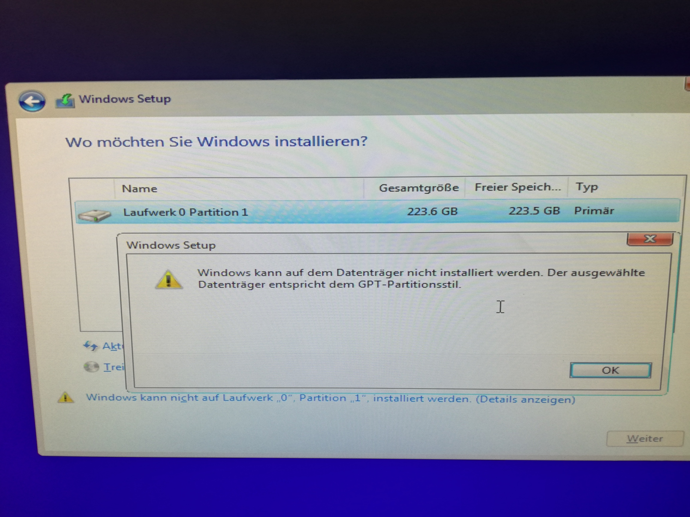

Also ich glaube ich bin einen Schritt weiter. Die ssd wird erkannt, aber jetzt kommt das. Ich dachte GPT ist richtig?

Ist die SSD denn jetzt eingebaut, oder immer noch über USB angeschlossen?
Du kannst die Partition im Installationstool löschen.
Dann ist der Datentäger nicht "clean" bzw du hast von Installationsmedium für eine MBR Installation gebootet.
Doofe Frage: Nimmst du einen USB-Stick?

Cardhu schrieb:
Liste mal bitte deine Hardware vom "Windows-PC" auf. Wenn das altes Zeug ist oder du einen non-UEFI Stick erstellt hast, dann ist GPT nicht möglich.
Was hast du gemacht, damit die SSD richtig erkannt wird?
ich hab nochmal einen anderen sata-anschlus ausgewählt. Danke für den Tipp!
Reaktionen: Cardhu
Das MCT bietet beide Möglichkeiten, MBR und GPT -Installation.
Hier muss man drauf achten, wie man vom Installationsmedium bootet.
Er könnte hier jetzt an dieser Stelle, mit "Shift und F10" Taste die Eingabeaufforderung
aufrufen und den Datenträger mit diskpart cleanen, dieser hat nämlich wohl einen GPT Eintrag.
Dann kann er weiter im MBR-Partitionsstil installieren.
Oder nochmals booten, aber für eine UEFI/GPT Installation.

Wenn du jetzt ein Installationsmedium für Windows 10 auf USB-Stck hast,
dann musst du für eine GPT Installation vom USB-Stick mit dem Namen [UEFI]
booten. Z.B. "UEFI-USBStickname".
Oder CSM ausschalten im UEFI(Bios), dann kannst du nur für eine UEFI/GPT Installation booten vom Stick.
