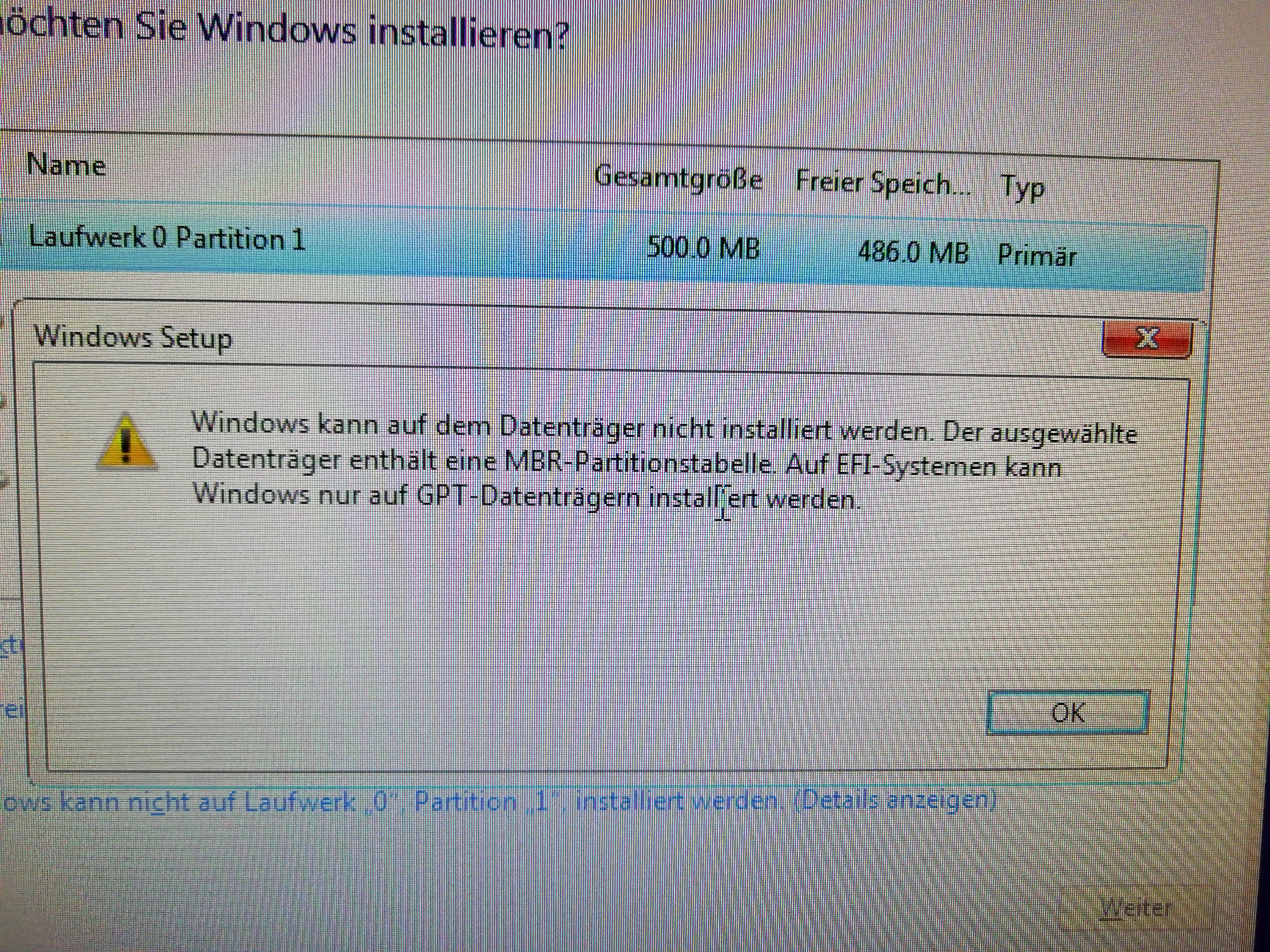

Hallo, ich wollte windows 10 neu installieren und dies benutzerdefiniert.Bei den Partitionen sagt er aber folgendes: Windows kann nicht dort installiert werden (siehe Bild) Muss ich irgendwas im BIOS einstellen?
Habe das B550 tomahawk

Im Bios nein. Du musst deine HDD/SSD auf GPT umformatieren.
Versuch zu erst mal da wo der balue Balken ist, zu löschen. Zeige dann mal ein Bild davon.
Vielleicht kannst du da formatieren.
Reaktionen: Terrier
komplett neu?
Das ist eine Partition die von Windows bei der Installation eingerichtet wird. Möchtest du auf diesen DATENTRÄGER also Windows wirklich komplett neu installieren (also mit kompletten löschen des HDD/SSD-Inhaltes), musst du bei der Windows-Installation alle Partitionen erstmal löschen - dann wählst du die erste und einzige Partition für Windows aus und dann sollte es gehen
