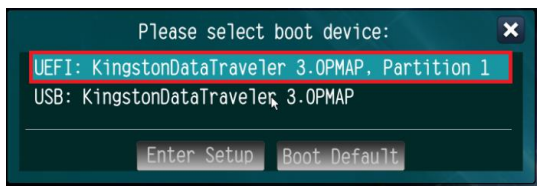

Wird der USB Stick erkannt oder nicht?
Falls er erkannt wird... taucht der USB Stick 2 mal auf (siehe Bild)? Dann bitte mal den Eintrag mit "UEFI" Prefix auswählen und noch einmal probieren.
EDIT: Das Bild dient nur als Beispiel, dass kann bei dir im Detail etwas anders aussehen.
