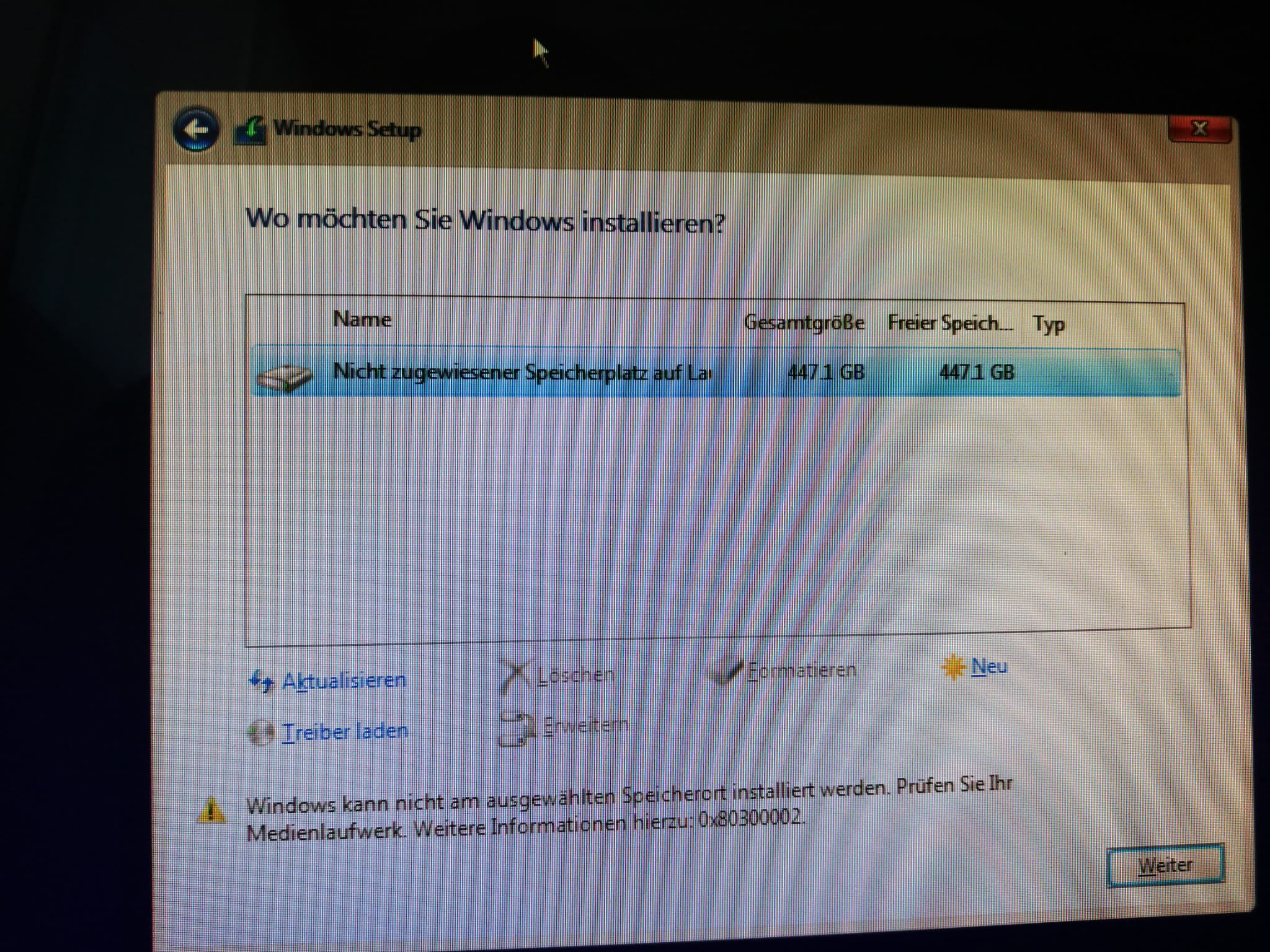

Hey Zusammen
Ich habe ein Problem. Ich möchte Windows mit dem Microsoft CreationTool neu aufsetzten. Wenn ich den Stick einstecke kann ich F11 drücken (oder ich warte) und dann kommt das Installationsmenü. Dann kann ich mein Land, Sprache ect. eingeben. Danach kann ich eine Neuinstallation auswählen und dann drücke ich weiter. So und jetzt kommt der Punkt wo es nicht mehr funktioniert. Jetzt kann ich nämlich auswählen wo ich es installieren möchte. Dann drücke ich auf meine SSD und dann auf weiter. Dann lädts 2-4 Minuten und dann passiert nichts. Dann drücke ich nochmals auf installieren und es passiert wieder nichts ausser das plötzlich diese Meldung kommt: "Windows kann nicht am ausgewählten Speicherort installiert werden. Prüfen sie Ihr Medienlaufwerk. Weitere Informationen hierzu: 0x80300002."
Und dass kann ich dann paar mal machen aber nach einer Stunde habe ich wirklich keine Lust mehr.

Ist die SSD auch leer.
Falls nicht Partitionen löschen und dann installieren.
@Schatho
Also irgendwie ist sie schon leer weil ja da der ganze speicher unter "Freier Speicher steht. Wieso auch immer die Fesstplatte leer ist, sie war vorher bis auf 20gb voll.

Wo finde ich diese Einstellung bei mir?
