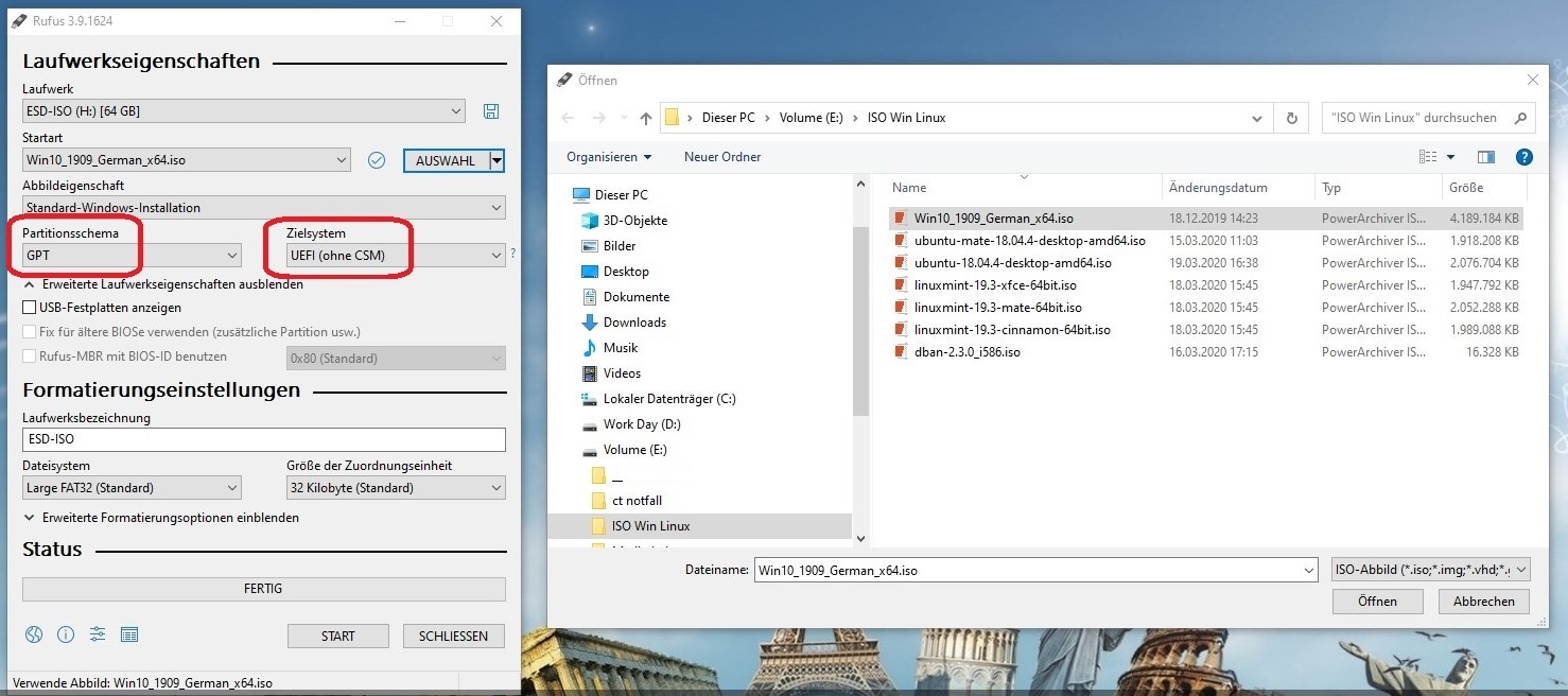

Wenn du die Win10.iso noch hast, dann erstelle dir einen USB-Stick mit Rufus
Und den Einstellungen laut Bild
Sollte es mit den Einstellungen GPT und UEFI nicht klappen, dann umstellen auf MBR Bios.

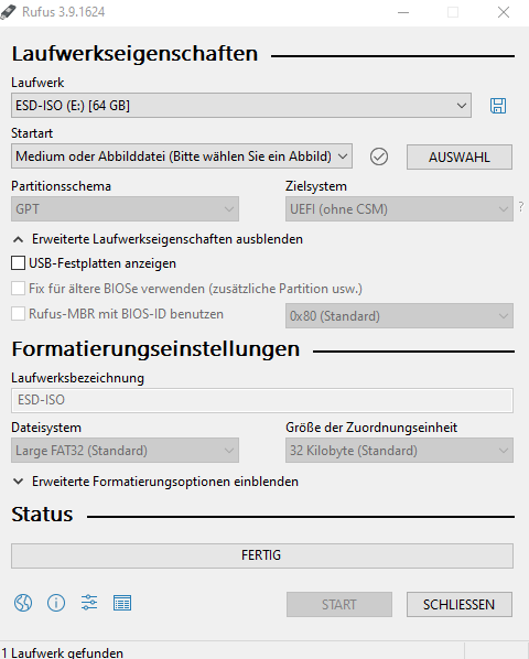

Ich habe komplett andere Sachen bei Rufus.
Du hast doch gar keine Windows ISO Datei ausgewählt.
Einen Screen Post 42 lesen sollte man schon können, auch wenn ich nicht glaube das Rufus dein Problem löst.

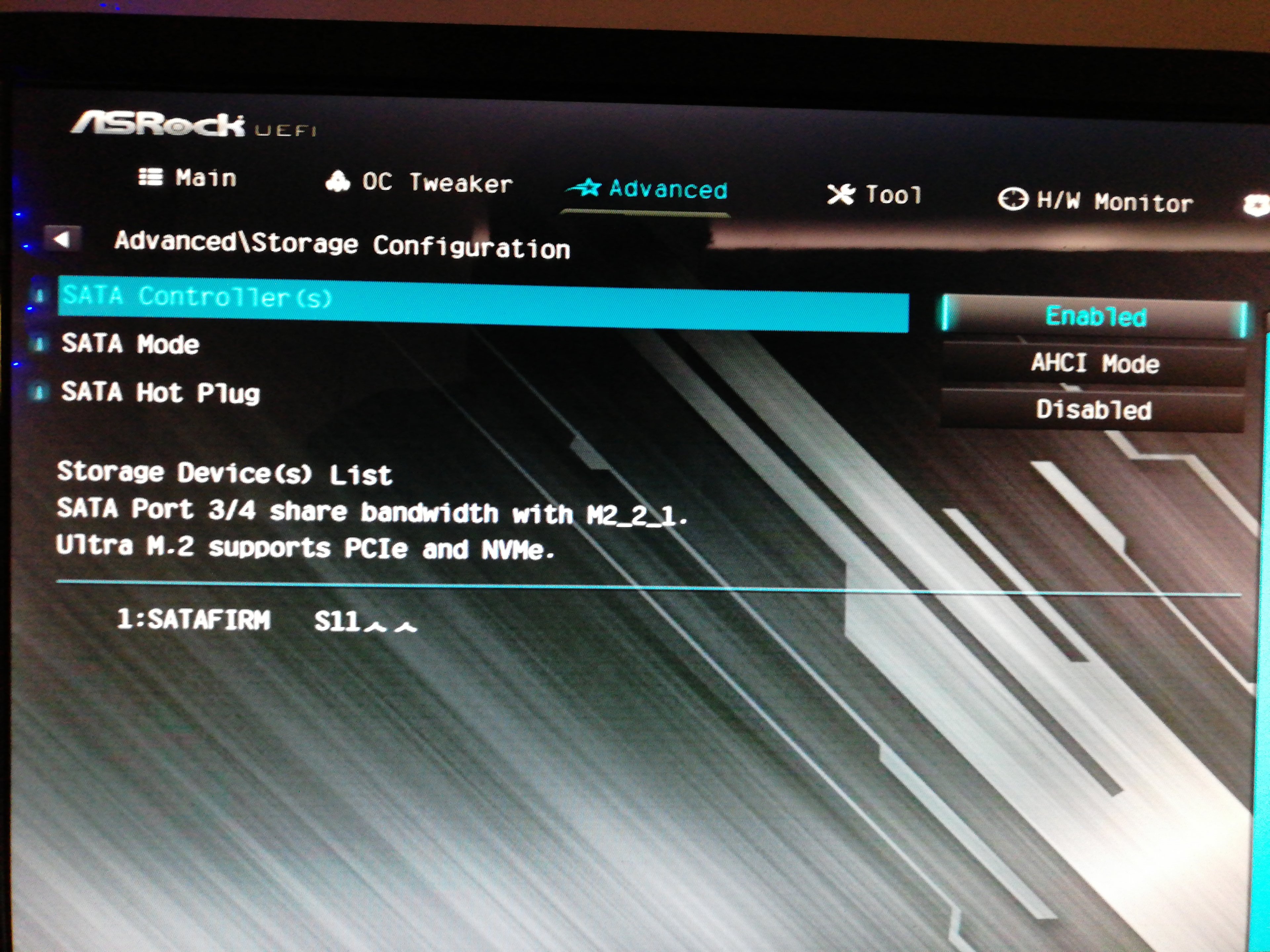

@Lesly: Poste bitte mal ein Foto des UEFI, auf dem die Bezeichnung der SSD sichtbar ist. Bei Kingston und den geschilderten Problemen hab ich da so einen Verdacht...
Steht da SATAFIRM S11?
Reaktionen: Schildkröte09 und Terrier
Das?
Reaktionen: Terrier
Bingo! Die hat ihre Firmware teilweise verloren weil die NAND am Ende sind.
Die SSD ist hinüber, jeder weitere Versuch verschwendete Zeit... :(
Hier im Forum finden sich auch einige Fälle mit SATAFIRM S11
