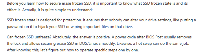

Also im Internet steht dass :

Dass die Platte vom Bios aus Sicherheitsgründen eingefroren wird ist ja eigentlich vorgesehen.

Also, um die SSD löschen zu können, mußt Du die jetzt vor der Bestätigungsabfrage des Löschprozesses einmal (im laufenden Betrieb) vom Strom trennen (bis 10 zählen und dann wieder Strom dran), um den "Frozen State" aufzuheben.

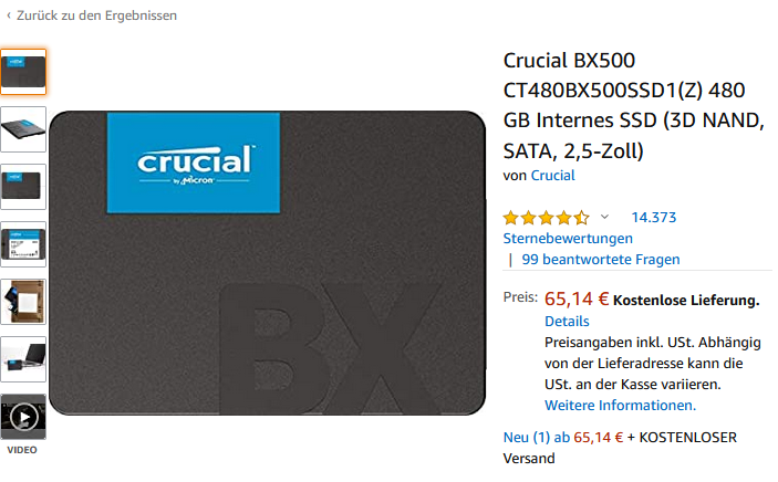

Sorry, aber ich befürchte deine SSD ist hin.
Wenn du keine Möglichkeit hast diese SSD zu Testen, dann bleibt nur "blind" eine neue zu kaufen.
Dann aber bitte eine von Western Digital Blue (keine green!), Cruical MX500 oder Samsung EVO 860. Die erstgenannten kosten derzeit so um die 65€, die Samsung ist ca. 10€ teurer.

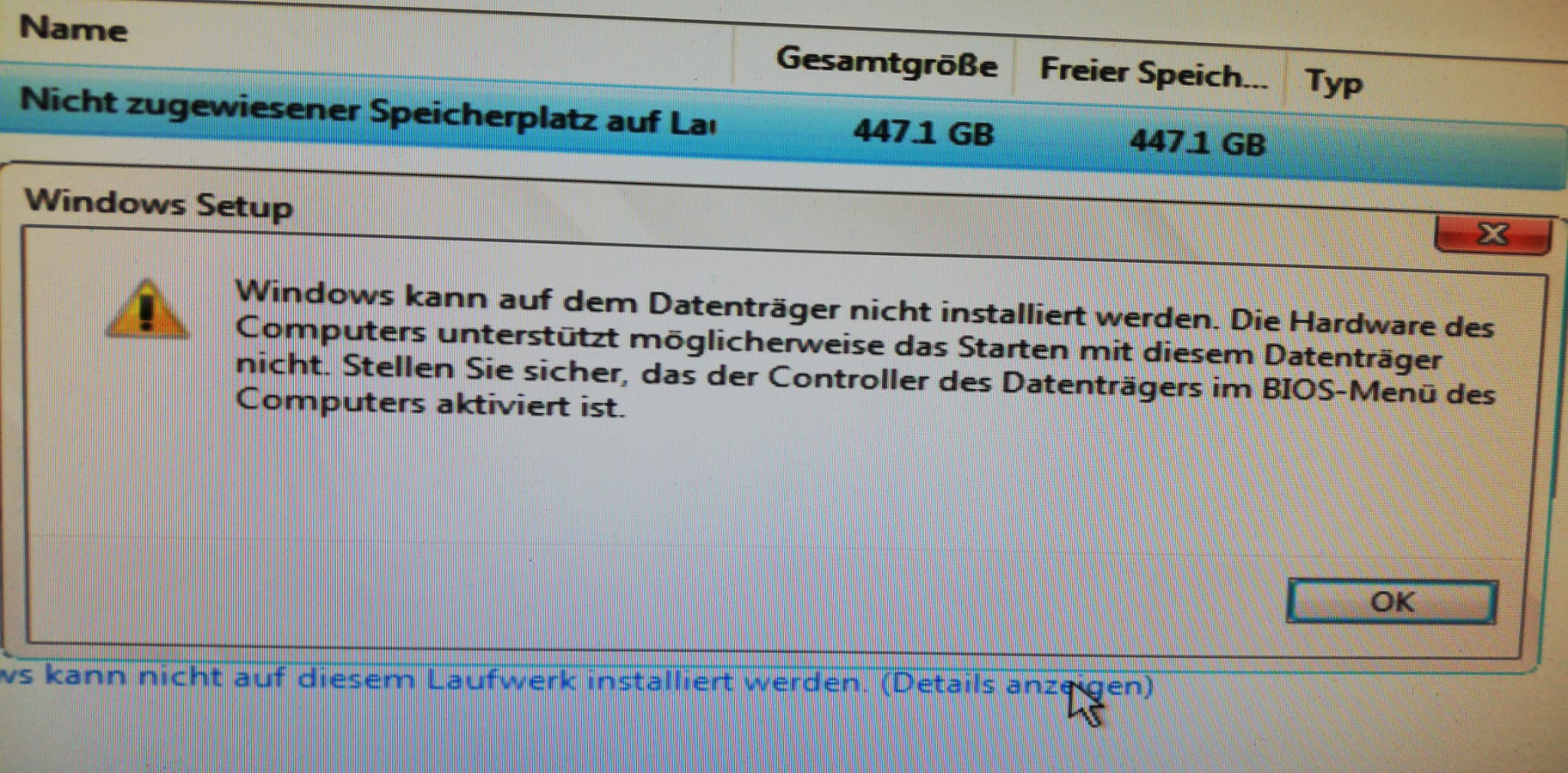

Jetzt kommt plötzlich diese Meldung.

Wenn deine Platte hin ist nützt ja eh nichts.
Wenn du keine andere SSD testen willst oder kannst brauchen wir Bilder von Bios Einstellungen von dir.
Wie ich sagte, es fängt mit dem USB Stick an über die Bios Einstellungen und über das booten von USB Stick mit der richtigen F Taste usw.
Wir wissen nicht mal ob du den Stick richtig erstellt hast mit einen Windows PC und dem Media Tool 1909
Müsste ja dann so abgelaufen sein.

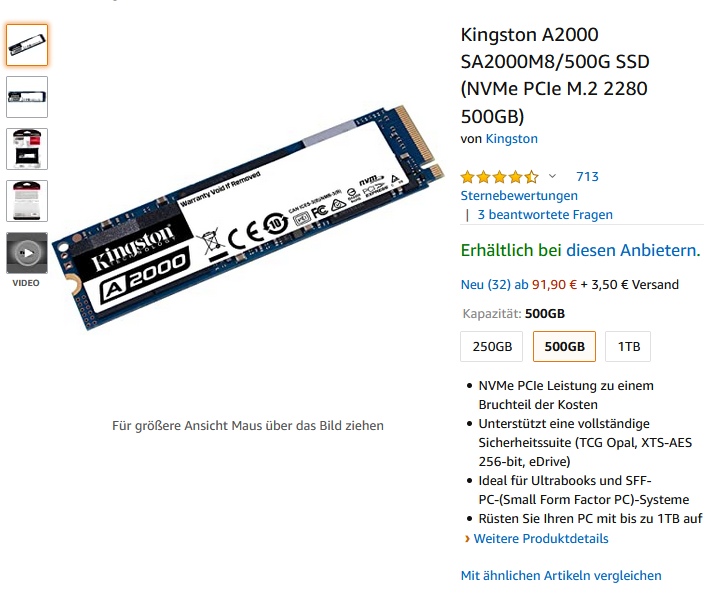

Hast du denn eine normale SSD, oder eine NVME SSD?
o.t: Frage Wie geht das einfügen von @Schildkröte mit Link? Kenne das nicht. Danke
Oh, so einfach geht das, Erledigt Danke
Eine normale keine NVME Ssd
