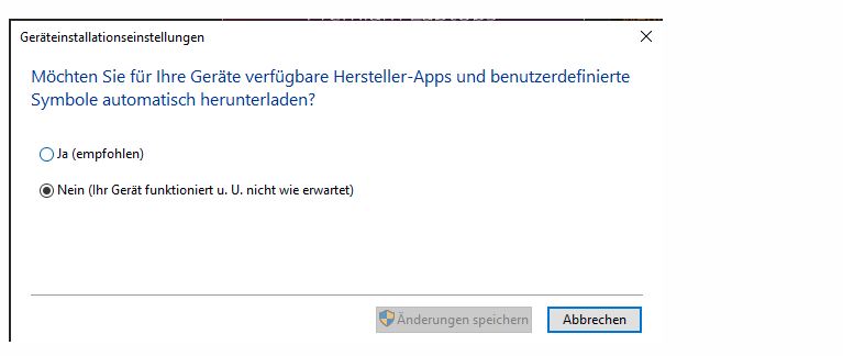

Habe nach dem letzten Win Update folgende Fehlermeldung bekommen:
Habe dem Link gefolgt, welcher wiederrum auf das Microsoft Forum verweist wo einem User geholfen wird mit der Standard Aufforderung die Automatischen Gerätetreiberinstallation zu deaktivieren. Diese sind bei mir aber deaktivert.
Das ist nun schon das zweite mal dass das passiert. Weiß gar nicht mehr wie ich es das erste Mal gelöst haben, aber es nervt.
Wie ich kann ich da Problem beheben? Auch das Windows drüberinstalliert obwohl ich das doch extra schon deaktiviert habe!

@C Punkt, die Option in deinem Screenshot (Bild)
hat auf den Grafikkarten Treiber keinen Einfluss,
weil für Windows ein wichtiger System Treiber.
Und wie gesagt, Windows Update aktualisiert in der Regel den nur,
wenn der auf dem System installierte älter ist.
Ausnahmen bestätigen die Regel.
