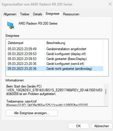

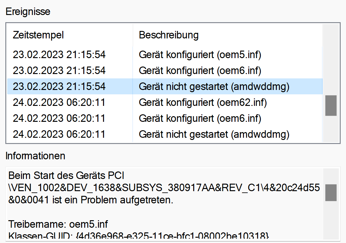

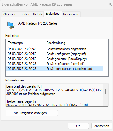

Bei mir war denke ich vor dem Zurücksetzen auch noch ein Fehler im Ereignisprotokoll:
Würde mich mal interessieren, ob sowas bei anderen auch war. Ich nehme an, am 24.02. war dann wieder der alte Treiber drin und heute fiel es mir auf und ich habe wieder den aktuellen gewählt.

Kannst du dich nicht danach orientieren, was da so in den Ereignissen des jeweiligen Treiber stehttollertyp schrieb:Bei mir war denke ich vor dem Zurücksetzen auch noch ein Fehler im Ereignisprotokoll:
und man sollte da schon gar nichts rein-interpretieren.
Wenn da mal steht "wurde nicht geladen" muss das nicht wirklich ein Problem sein,
zumal das später nachgeholt werden könnte, das ist ja ein ganzer/längerer Verlauf was man dort sieht.
Meinst du mich? Ich nehme an (das Änderungsdatum des AMD-Treiber-Ordner bestätigt das), dass ich den Treiber am 23.02. installieren wollte, und dass da Bluescreens kommen gehört wohl zum guten AMD-Ton bei mir. Hab es dann nochmal probiert und dann ging es ohne BS durch
Kann vorkommen, ja.cumulonimbus8 schrieb:Von heute auf morgen passt es nicht mehr?
Denke schon, hab dich doch zitiert.tollertyp schrieb:Meinst du mich?
Und ich bezog mich auf solche Treiber Ereignisse der Treiber Installation (Bild),
welche völlig normal sind und das ensprechende Gerät auch einwandfrei funktioniert.
Manch einer schaut sich die Ereignisse an und denkt es gibt wirklich ein Problem
aber die Garfikkarte funktioniert einwandfrei.
Windwos mag denken hier lag ein Problem vor, was aber nicht der Fall ist.
Ist ja auch so mit der Ereignisanzeige, so viele Fehler und Warnungen welche eigtl. gar keine sind.

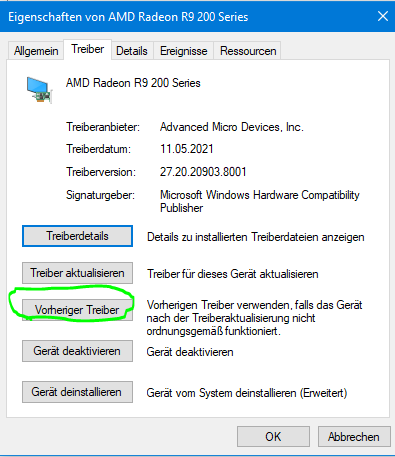

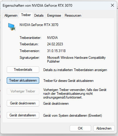

@C Punkt, die Option in deinem Screenshot (Bild)
hat auf den Grafikkarten Treiber keinen Einfluss,
weil für Windows ein wichtiger System Treiber.
Und wie gesagt, Windows Update aktualisiert in der Regel den nur,
wenn der auf dem System installierte älter ist.
Ausnahmen bestätigen die Regel.

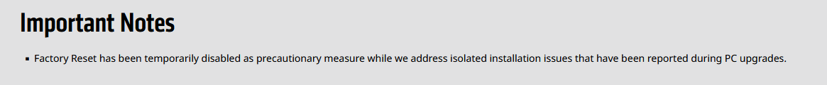

Auf "Werkseinstellungen zurücksetzen" ist nun deaktiviert erst mal,
beim aktuellen Treiber 23.3.1.
Es scheint einige Systeme zerschossen zu haben wie man lesen konnte bei Treiber 22.2.2
und muss wohl erst mal anständig gefixt werden:

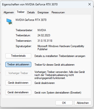

im Geräte Manager unter Treiber kann ich iwie nichts wählen oder ändern.. kannst du mir das genauer erklären?tollertyp schrieb:Die Foren-Suche ist auch nur zum Spaß da...
Also meiner Erfahrung nach reichte es bislang, über den Gerätemanager den richtigen Treiber wieder zu wählen. Und das ist ziemlich sicher nicht der erste Thread zu dem Thema, und auch nicht der letzte.

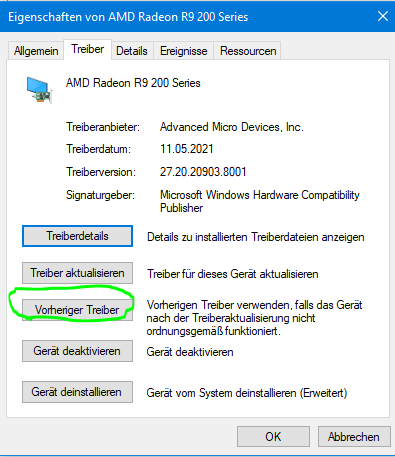

Wo soll diese Option "vorheriger Treiber sein? Finde das nicht?!Nickel schrieb:Geht für Grafikkarten Treiber nicht über Windws Update bzw den Gerätemanager.
Man könnte in so einem Fall bei dem Gerät, Treiber: "Vorheriger Treiber" wählen
im Gerätemanager.
Dann wird der vorherige Treiber wieder genommen, Windows merkt sich das
und wird den Treiber nicht mehr aktualisieren. Aber eben nur bis nochmals ein neuerer kommt.

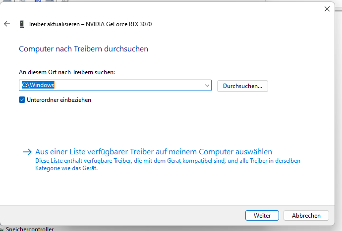

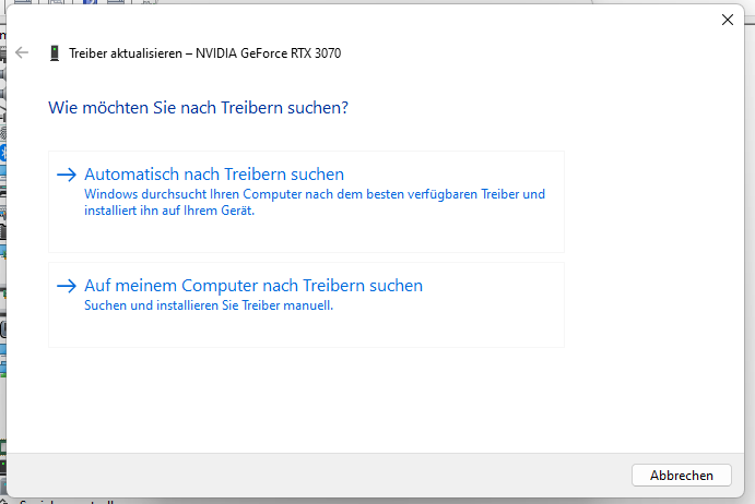

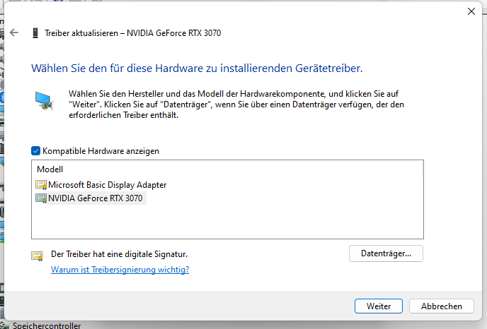

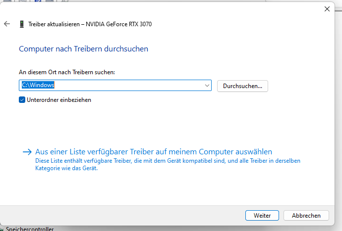

Im Gerätemanager beim Grafikkarten Treiber:C Punkt schrieb:Wo soll diese Option "vorheriger Treiber sein? Finde das nicht?!
Bin gerade am Desktop mit einer NVIDIA-Karte, also nicht über den Screenshots wundern.

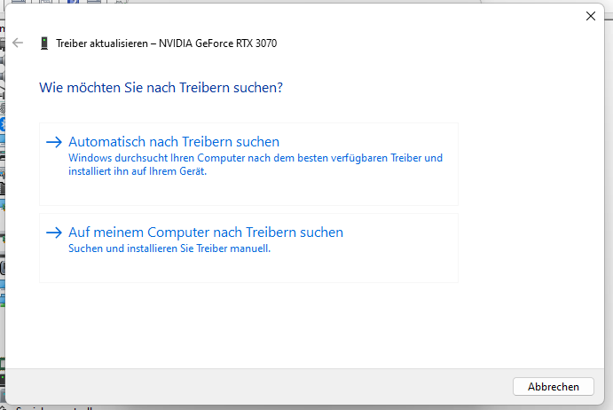

Im Geräte Manger rechtsklick auf die Grafikkarte und "Treiber aktualisiern" oder halt im Eigenschaften-Fenster im Reiter Treiber den Button drücken:
In dem Dialog dann "Auf meinem Computer nach Treibern suchen"

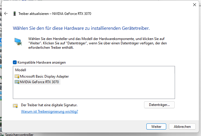

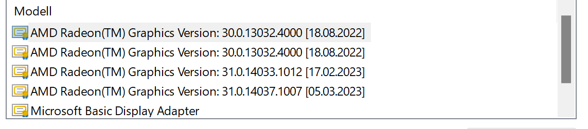

Dann "Aus einer Liste verfügbarer Treiber auf meinem Computer auswählen"

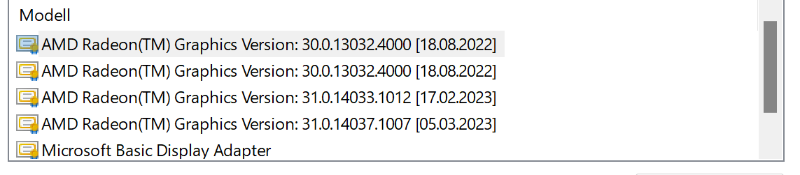

Hier hatte ich dann 3 AMD-Treiber zur Auswahl und habe den mit passendem Datum genommen:
Ich mach von dem gleich noch nen Screenshot am Laptop.
Edit: So sah die Liste aus:
ist bei mir komischerweise ausgeblasstNickel schrieb:Bzgl. was, was machen?
Du kannst je nachdem den Treiber halt ohne "Auf Werkseinstellungen zurücksetzen"
deinstallieren, über "Programme & Features" bzw über Apps in Windows.
Das hat geklappt vielen Danktollertyp schrieb:Bin gerade am Desktop mit einer NVIDIA-Karte, also nicht über den Screenshots wundern.
Wenn Windows Update dir den Treiber überschreibt, dann sollte es nicht ausgegraut sein. Denn dann gibt es einen vorherigen Treiber.C Punkt schrieb:ist bei mir komischerweise ausgeblasst
