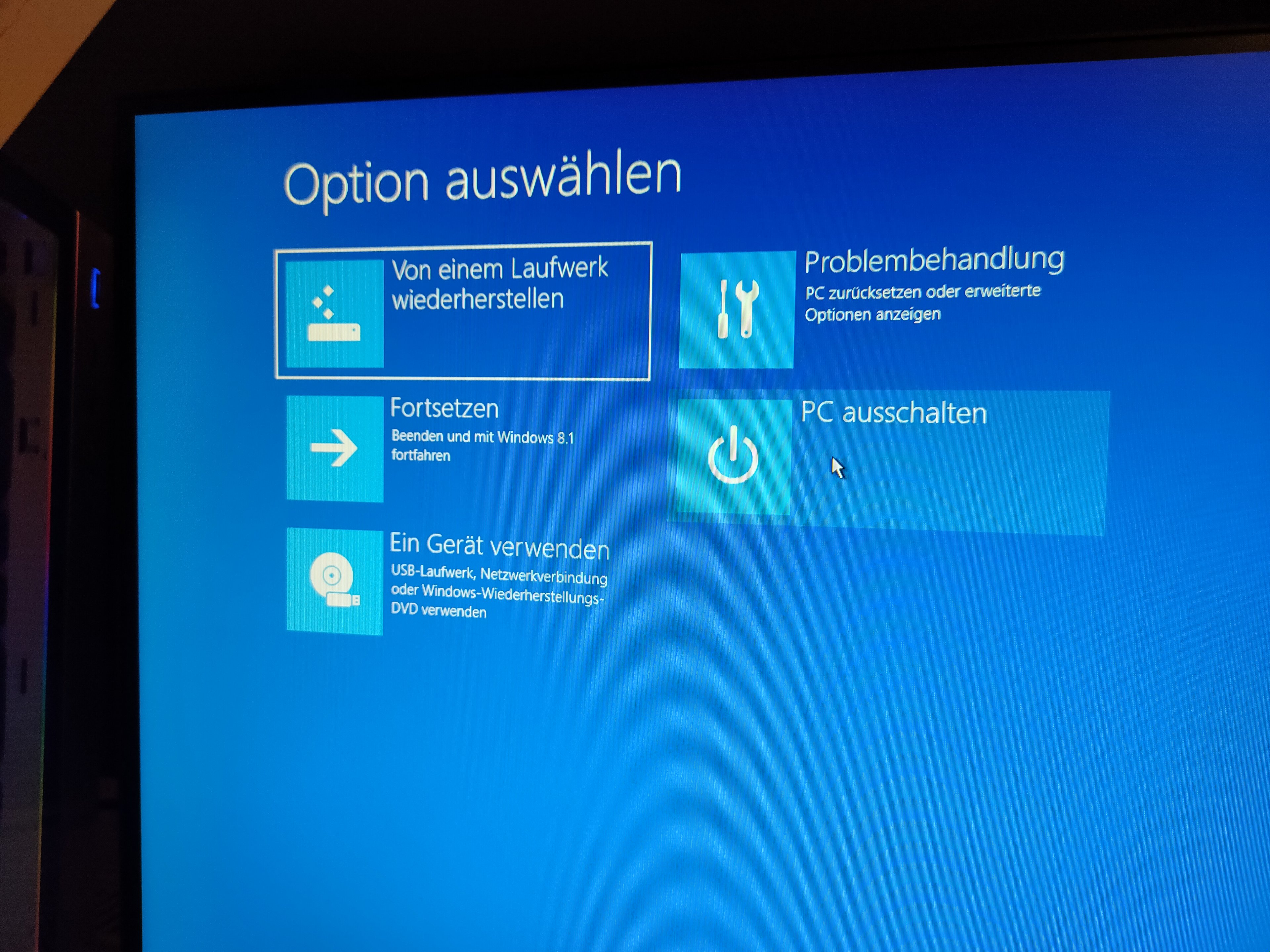

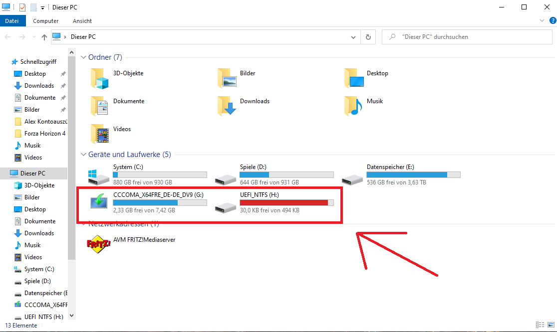

Hallo! Ich habe mir vor kurzen ein neues Gehäuse gekauft, und habe meine alten Komponenten dort reingebaut. Als ich ihn das erste Mal gestartet habe ist dieser Hellblaue Bildschirm angezeigt worden. Ich habe schon die dort angezeigt Starthilfe und alles probiert, kein Erfolg. Ich habe die SSD formatiert und möchte mit einem USB Stick jetzt Windows neu installieren. Ich habe während dem Start f11 gespammt und bin in die Datenträgerauswahl gekommen. Habe den USB Stick ausgewählt. Es hat ca. 5 Minuten geladen, eigentlich sollte irgendwas mit Windows Installation kommen. Jetzt bin ich wieder auf dem hellblauen Bildschirm und bin mit meinem Latein am Ende. Hat jemand irgendeine Idee?
LG
Tim

du hast wohl versehentlich zur vorherigen Windows Version zurückkehren gedrückt :P

Ok, da Du im Eingangsbeitrag "formartiert" geschrieben hattest meinte ich dass das Win 8.1 nur vom Stick kommen kann.
Könnte es sein, dass die SSD nicht formatiert wurde oder eine weitere Festplatte angeschlossen ist und der Stick nicht funktioniert?
Nein, definitiv nicht. Es ist nur die SSD angeschlossen, die Festplatte habe ich nach einigen Wiederherstellungsversuchen absichtlich getrennt, da sich dort sehr wichtige dateien befinden. Dort sind außerdem keine Systemdateien drauf.
Wenn die SSD formatiert (und die einzige angeschlossene Festplatte) ist und Du nur einen Installationsstick mit Win 10 eingesteckt hast, dann ist das "Win 8.1" in einem Bild aus #1 schon etwas spooky.
