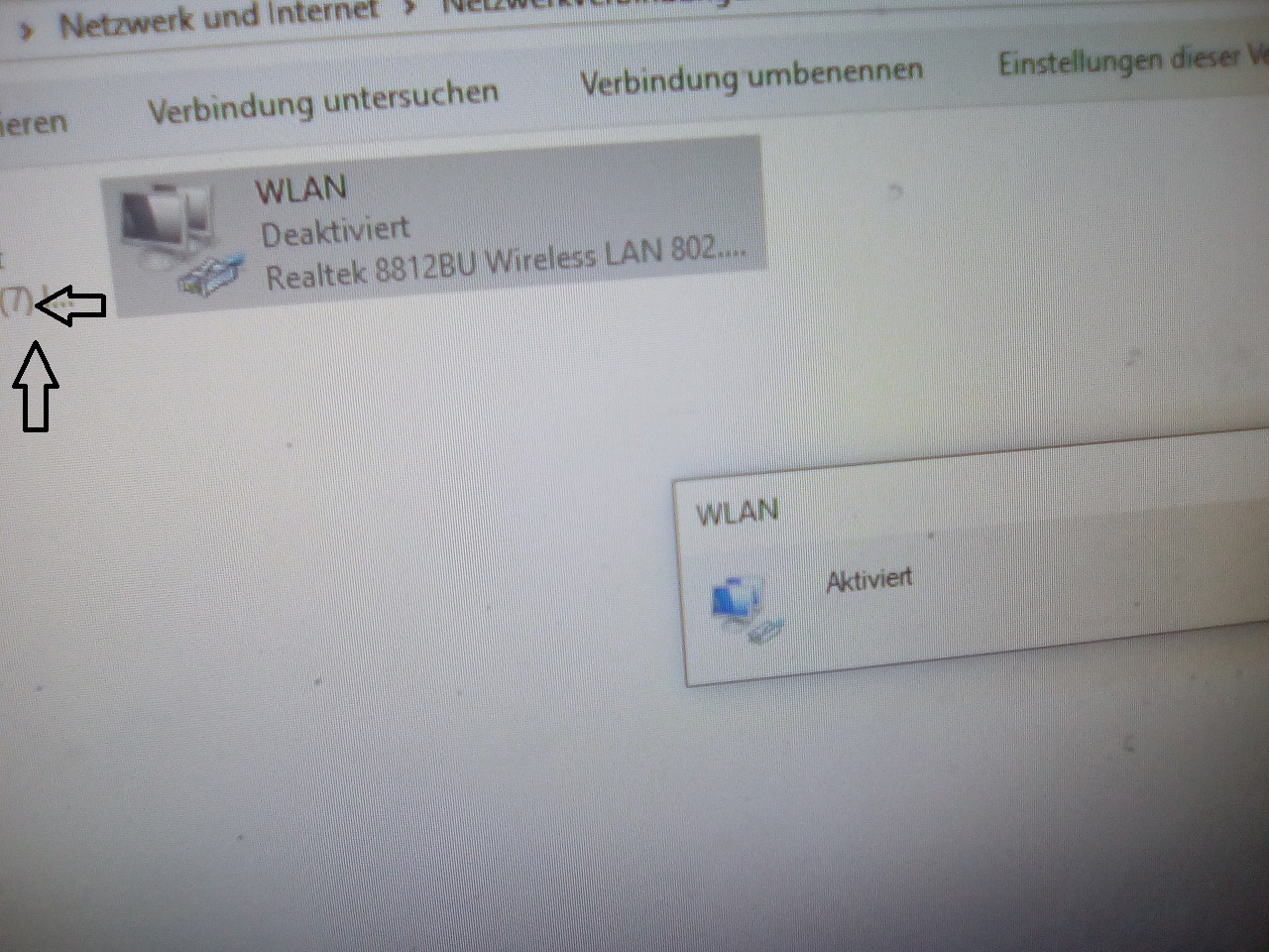

Okay ich habe jetzt ein neues Problem:
Windows funktioniert soweit reibungslos, jedoch gibt's immer noch Probleme mit meinem WLAN Stick.
Windows deaktiviert den Stick von selbst, ohne mein eingreifen. Und selbst aktivieren geht leider nicht, über die Systemsteuerung bleibt er deaktiviert. Energiesparmodus habe ich überall aus gemacht, sämtliche anti Viren Programme ausgeschaltet. Leider bisher kein Erfolg
Der Stick ist ein Realtek 8812BU Wireless LAN 802.11ac USB NIC

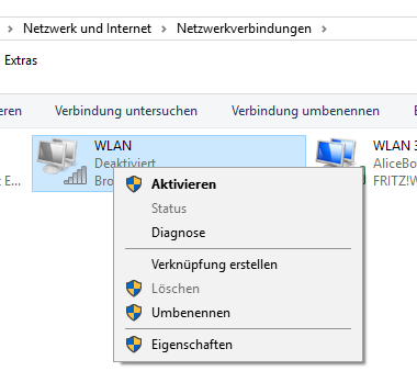

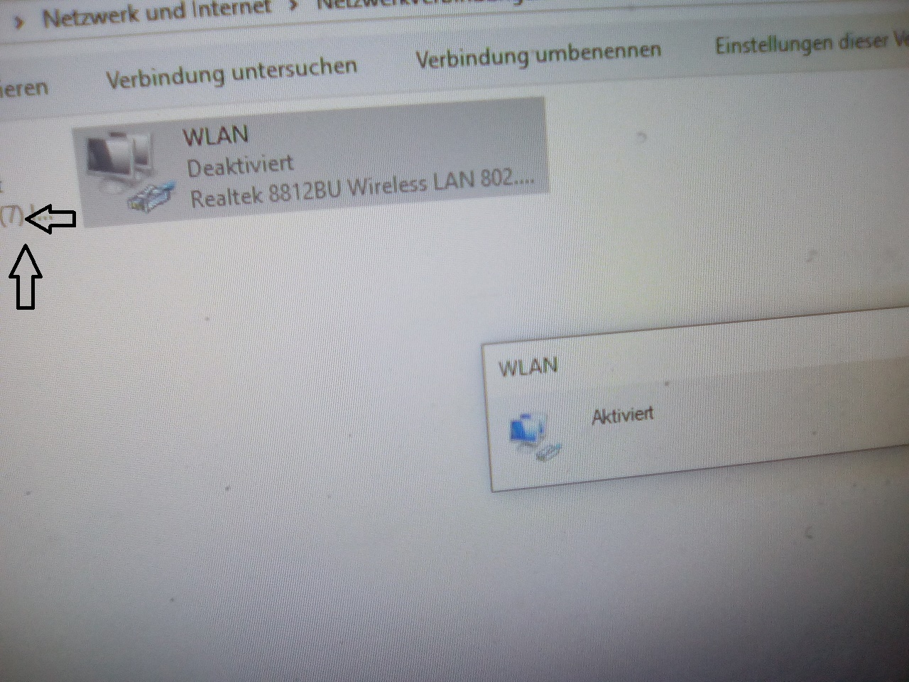

Was passiert wenn Du versuchst den zu aktivieren, rechte Maustaste auf das Symbol und aktivieren, kommt eine Fehlermeldung?

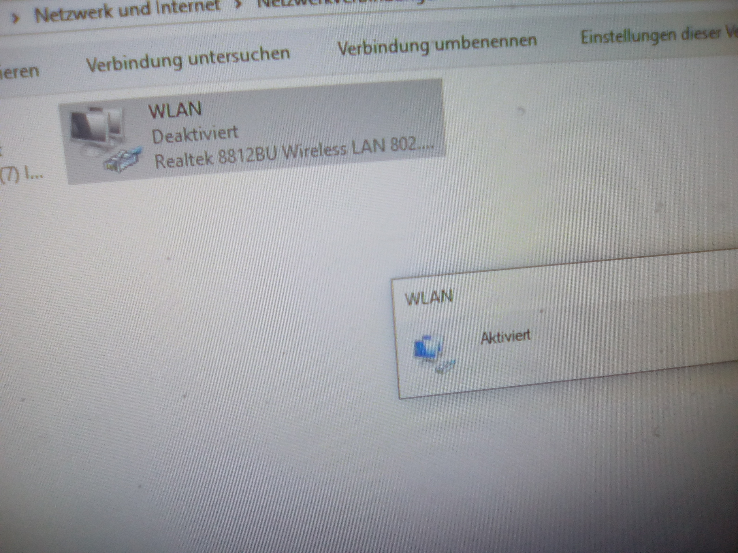

Da steht dann für kurze Zeit "Word aktiviert..." Dann für eine Sekunde "Aktiviert" (also in diesem Mini Fenster) doch das "deaktiviert" in grau ändert sich überhaupt nicht :(

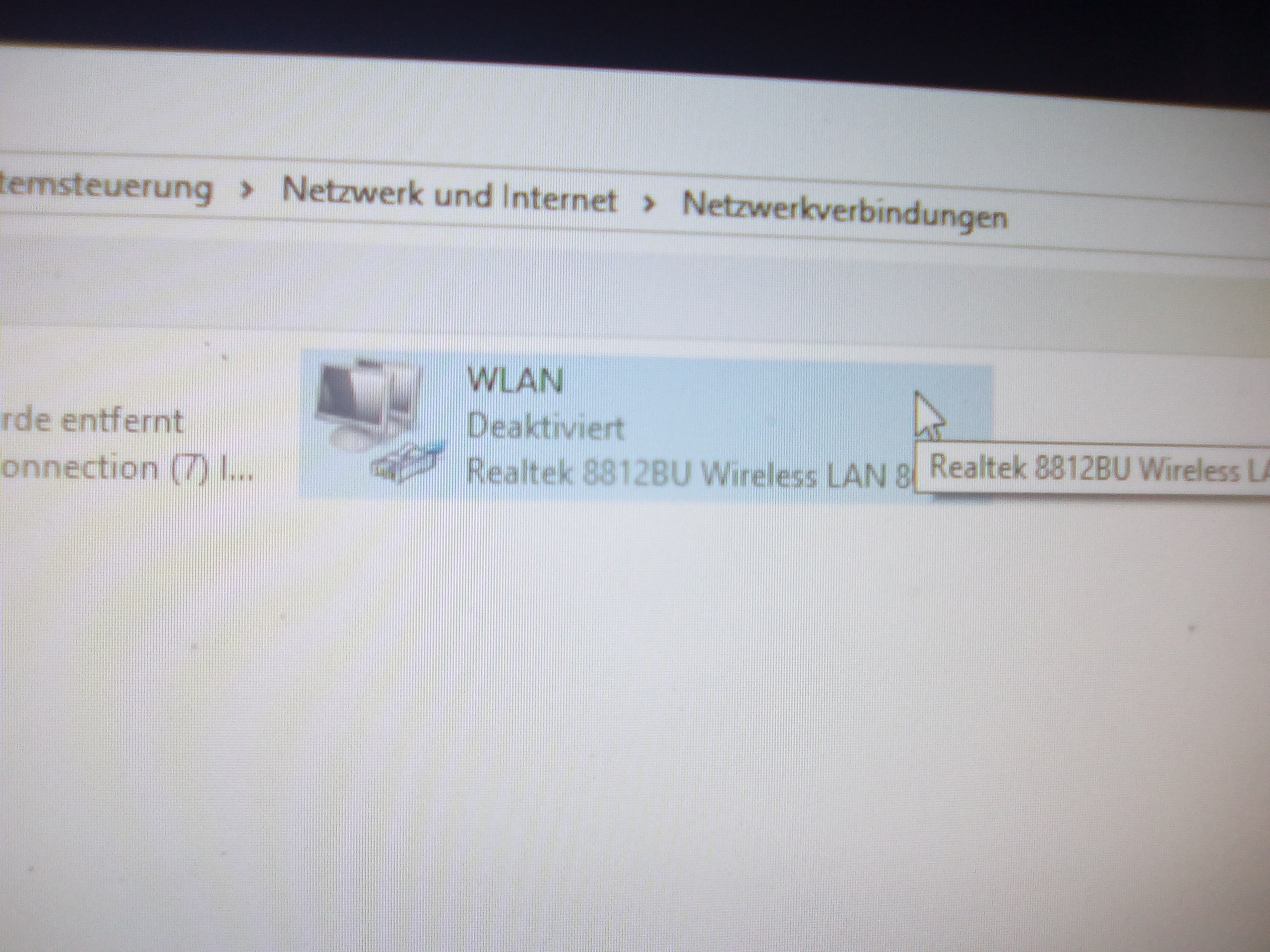

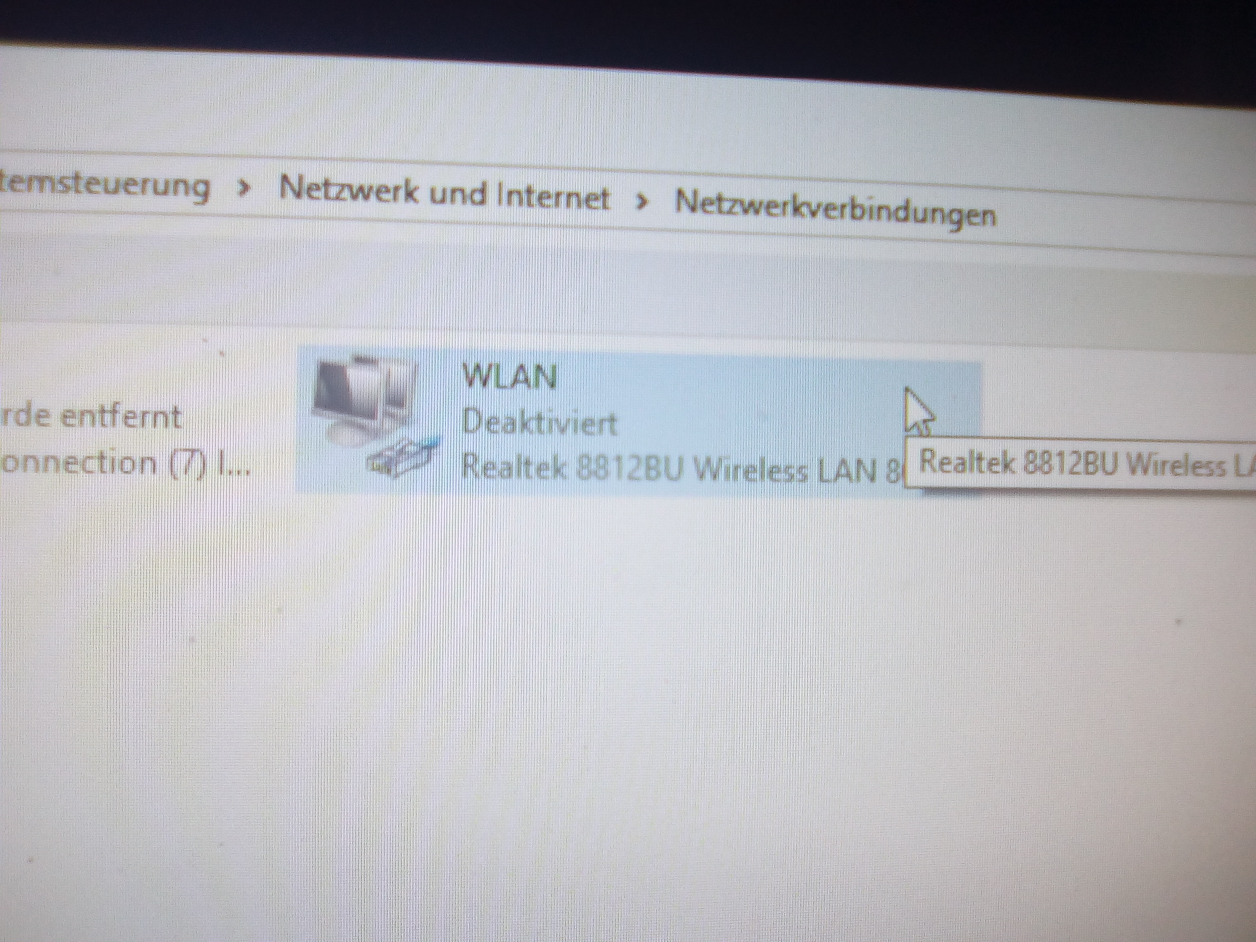

Und dann sind da noch 7 andere Verbindungen gelistet oder was ist das?
Ich kann nichtmal sein Screnn von der Systemsteuerung nachvollziehen.
Netzwerk und Internet und dann kommt Netzwerk und Freigabecenter aber Netzwerkverbinungen kommt da bei mir nicht.
Ob er überhaupt irgendwo Wlan eingerichtet hat mit Passwort usw.?

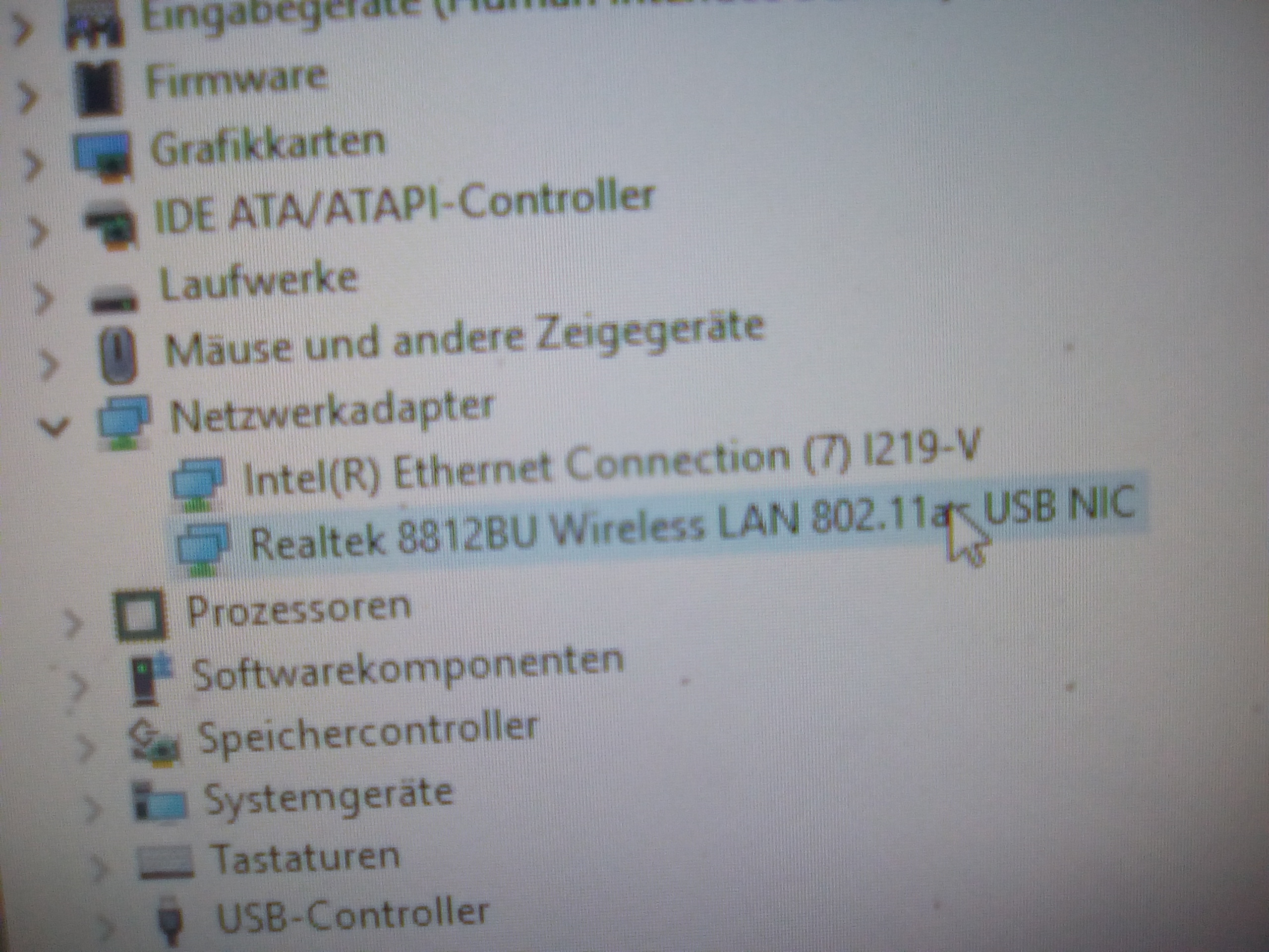

Im Gerätemanager habe ich doch auch noch etliche WAN Miniport ist das alles über?
ob er überhaupt irgendwo Wlan eingerichtet hat mit Passwort usw.?
Das Wird ja bei mir nicht angezeigt

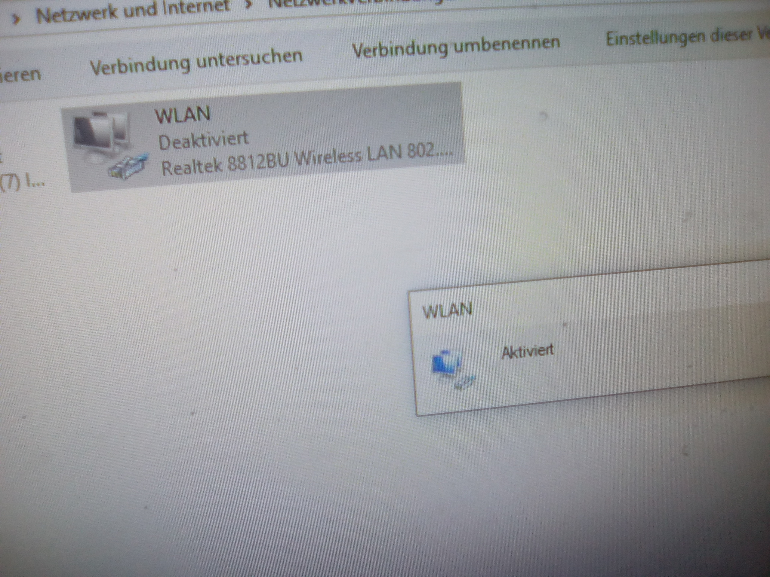

Da auf der linken Seite wo die Pfeile sind?
Schon mal die Problembehandlung laufen lassen?

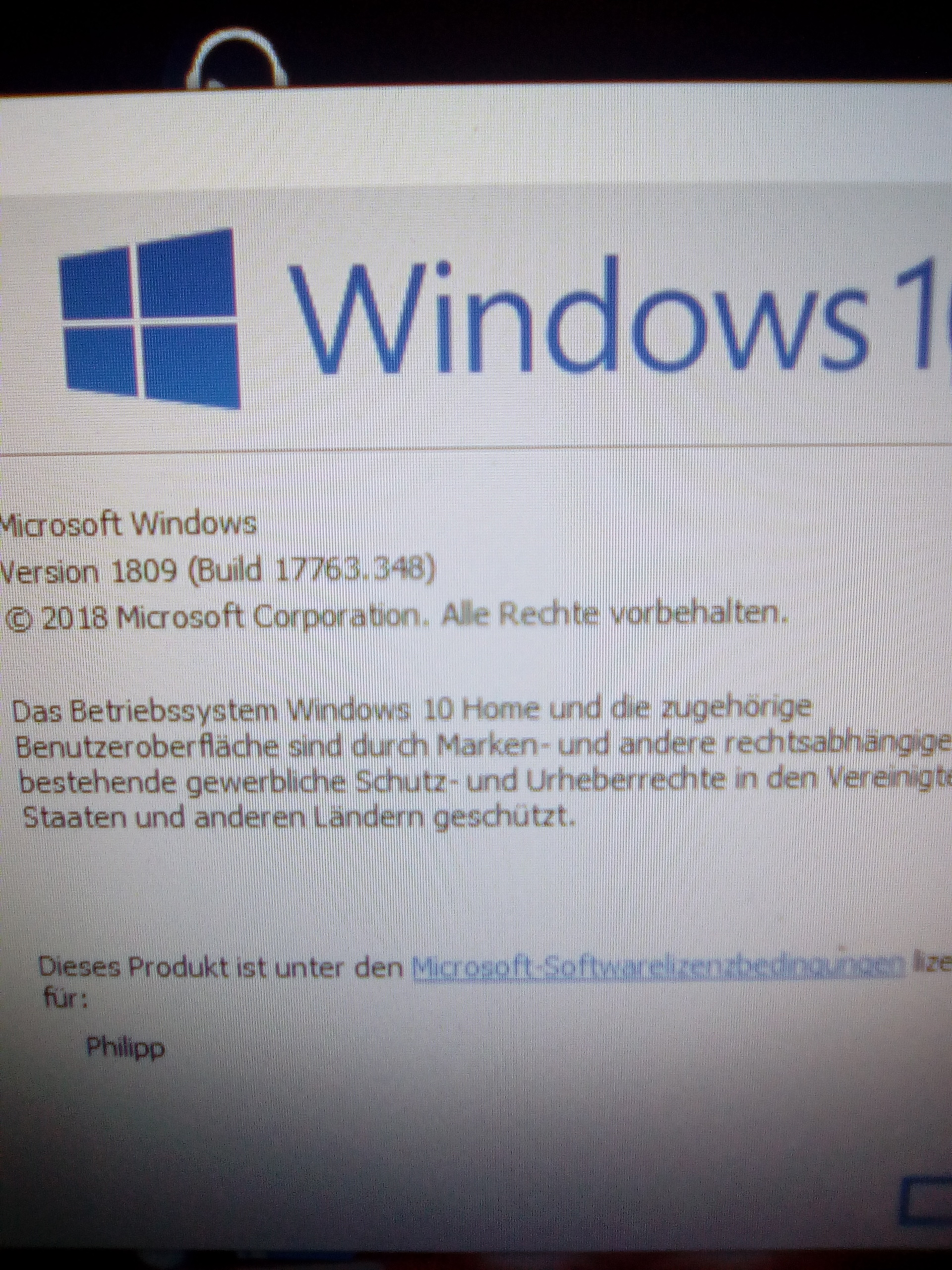

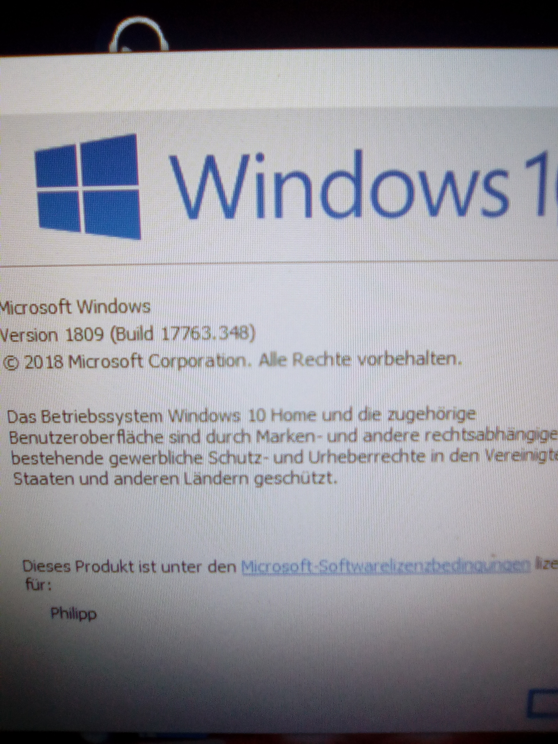

hast du da wirklich 1809 installert?
Internet hast du doch da gar nicht oder wie?
Updates hast du also auch noch nicht gemacht.
mal winver bei ausführen eingeben.
Am Anfang hat auch alles gut funktioniert, doch heute fing halt dieses Problem an
Da ist halt der Ethernet Anschluss aber sonst sind da keine Verbindungen

Eh hab jetzt den richtigen Treiber gefunden, aber wie installiere ich das xD
