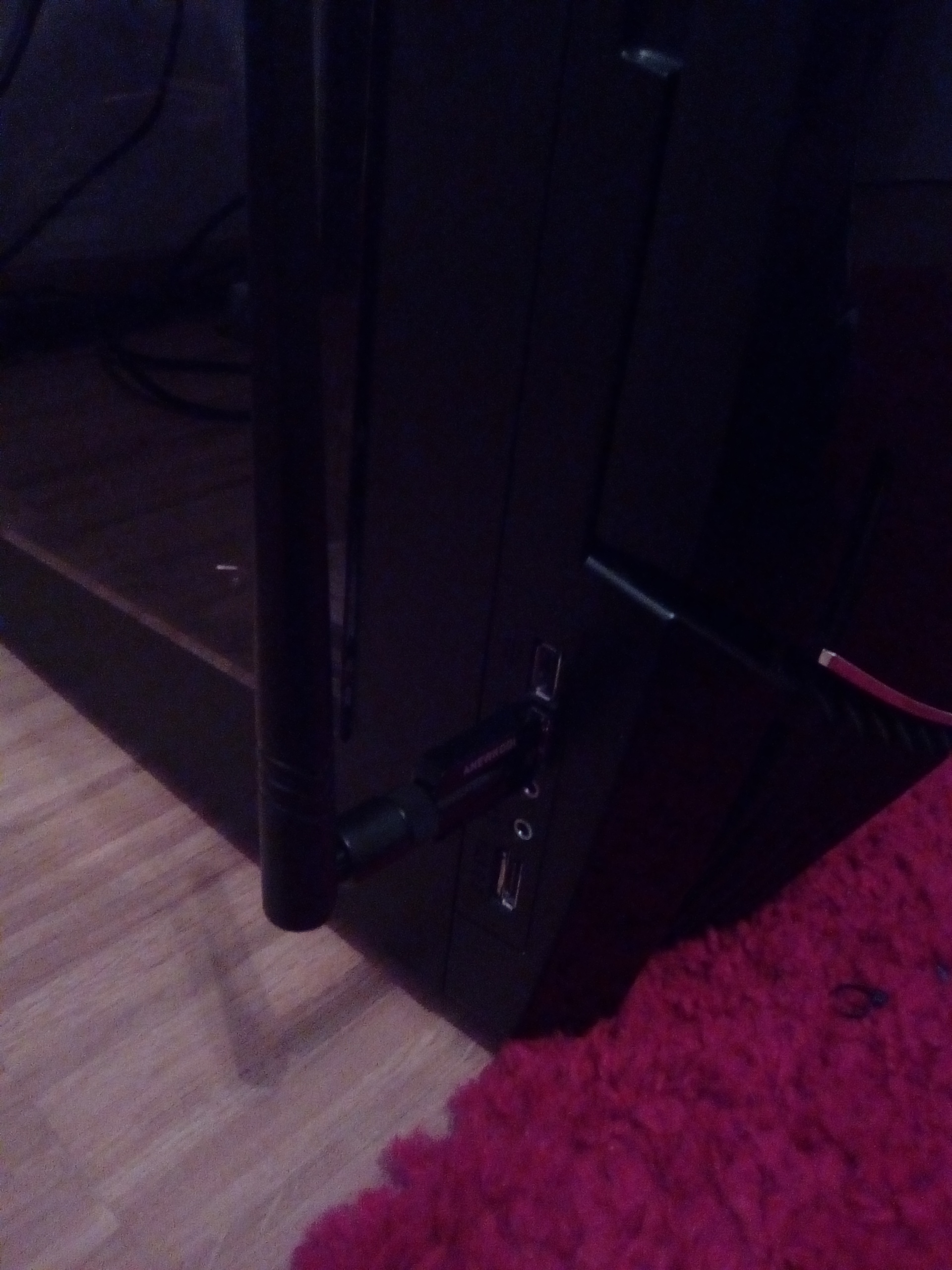

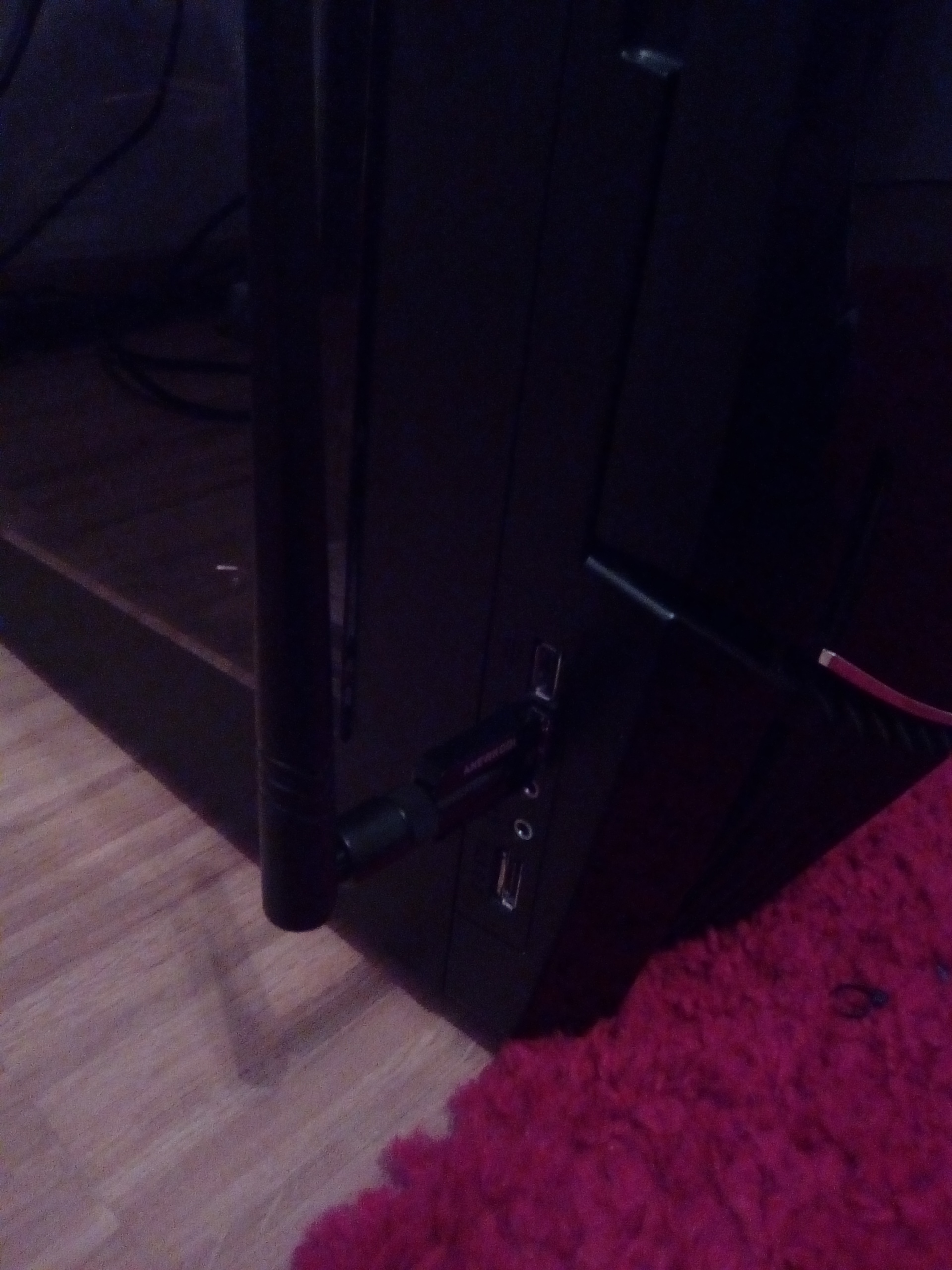

Der Stick an sich und der USB Anschluss kann ja nicht kaputt sein. Der Stick wird dauerhaft erkannt, nur Windows deaktiviert ihn von selbst und das in unregelmäßigen Abständen. Und ich weiß nicht, ob der Kauf eines neuen Sticks das Problem lösen wird.
Gibt es da noch andere USB Ports, Hinten am PC soll ja oft besser sein.
Ansonsten weiß ich auch nicht an wen es liegt und wer da nun den Stick dann deaktiviert weiß du auch nicht.

Die hinteren USB Ports auf jeden Fall nutzen.
Die hinteren habe ich auch schon ausprobiert, sogar USB 3.1 aber das hilft leider auch nicht D:

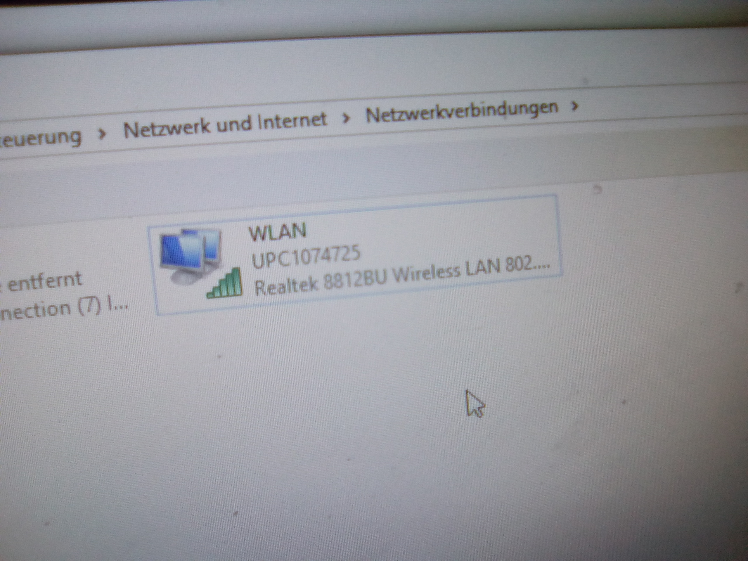

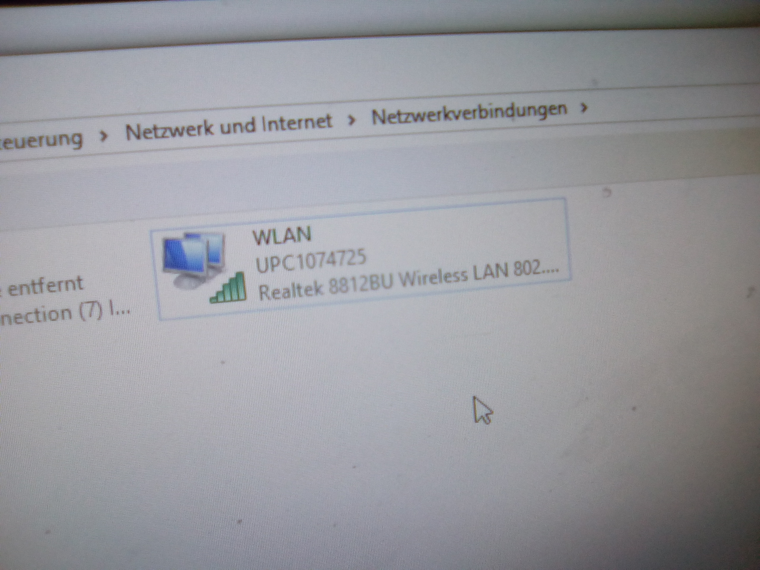

Kurzer Zwischenstand: Gerade läuft es "etwas" besser. Der Stick kann ordnungsgemäß verbinden und verbindungstechnisch funktioniert auch alles., Nur wird der Stick (wie gewohnt) für ca 5 bis 10 Sekunden deaktiviert und dann automatisch wieder aktiviert. Ich weiß nicht wie lange das so anhalten wird.
Habe jetzt auch nach langer Suche das Modell gefunden: Anewkodi Wifi Adapter AC1200
Und noch etwas: Sobald ich den Stick einstecke, gehe ich immer in den Geräte Manager und Stelle fest, dass dieser immer alle drei Sekunden aktualisiert, also komplett selbstständig. Das passiert immer nur dann, wenn mein WLAN Stick als "deaktiviert" gekennzeichnet wird, im Geräte Manager selbst ist er bei "Netzwerkadapter" eingetragen, ohne gelbes Ausrufezeichen oder sowas.
