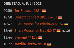

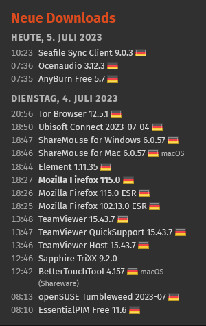

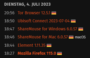

stefanstp schrieb:Oder wie kommt ihr immer an die neuesten Treiber, ohne immer jeden Hersteller abzugrasen?
Wer es sich einfach machen möchte, findet die neusten Versionen über die Hauptseite von ComputerBase unter "Neue Downloads"
oder über ComputerBase Downloads
Wichtige Updates werden hervorgehoben - wie gestern Firefox
Die Liste ist auf den neusten Stand, da andere und ich neue Versionen dem Team von ComputerBase mitteilen:

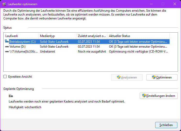

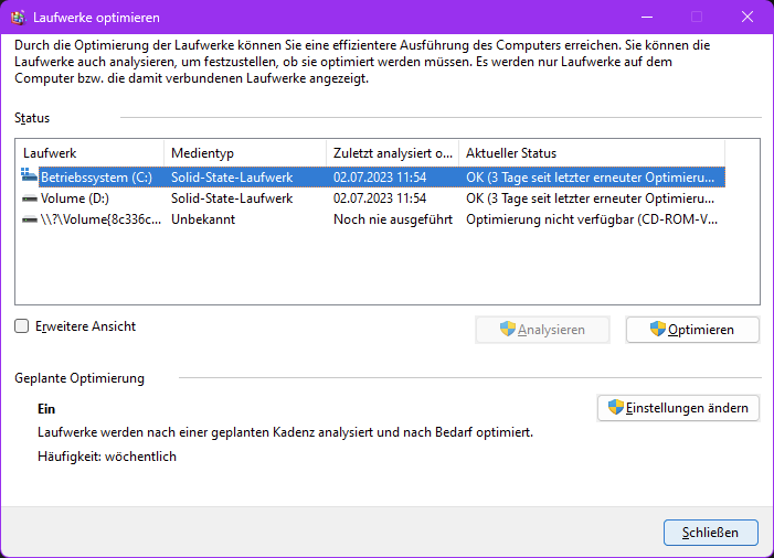

cumulonimbus8 schrieb:Wozu TRIM erneut?
Es geht um die Laufwerksoptimierung die Windows in periodischen Abständen ausführt:

Da passiert sogar ein wenig mehr als dass nur der Trim Befehl ausgeführt mehr,Hauro schrieb:Es geht um die Laufwerksoptimierung die Windows in periodischen Abständen ausführt:
bei der SSD Optimierung. Passiert aber mit der Zeit automatisch.
Und "getrimt" wird ja auch so ständig.
