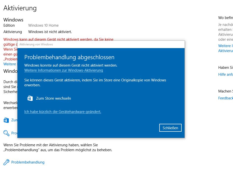

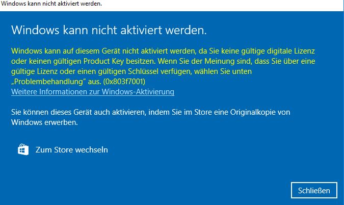

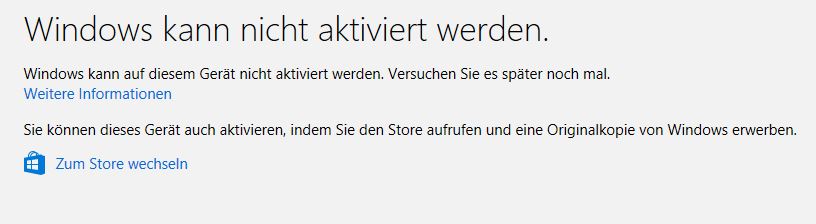

Nach dem der Rechner aus dem Standby kam, ist jedoch die Aktivierung futsch. Ich habs schon über dir Problembehandlung und Hardwarewechsel versucht. Ich wähle meinen "alten" Rechner aus, Häkchen bei es ist dieser PC. Dann kommt jedoch die Fehlermeldung:
Windows konnte nicht aktiviert werden, bitte versuchen sie es später nochmal.

Hm ne entfernen musst du erstmal nichts , normal wenn du Windows installierst fragt der dich ja ob du ein ms Konto hast , bei meinem Tausch von mainboard und cpu habe ich beim Windows 10 installieren meine ms Account Daten angegeben (dadurch habe ich dann auch beim Windows starten mich immer mit meinen Daten anmelden müssen) nach dem ersten starten war es auch nicht freigeschossen , habe mich dann genau daran gehalten ( https://www.deskmodder.de/wiki/index.php?title=Windows_10_nach_Hardwarewechsel_wieder_aktivieren )
Runter scrollen bis zu dem Punkt: Probleme mit der Aktivierung von Windows 10
Sollte die Aktivierung nicht funktionieren, so hat man die Problembehandlung.
Einstellungen -> Update und Sicherheit -> Aktivierung
Die Aktivierungsprobleme werden ermittelt.
Hier nun "Ich habe kürzlich die Gerätehardware geändert" anklicken.
Nun bietet Microsoft in einem Auswahlfenster ein Gerät an.
Haken setzen bei "Dies ist das aktuell verwendete Gerät"
Aktivieren drücken.

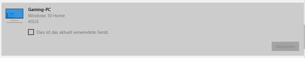

Das mit dem Link habe ich ja schon gemacht, aber es kommt eben immer windows konnte nicht aktiviert werden, versuchen sie es später nochmals.

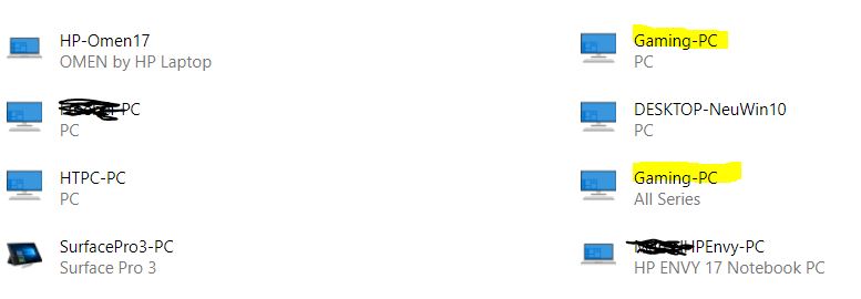

Und Im Microsoft Konto sieht es eben so aus:

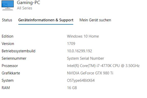

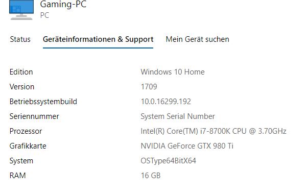

Der Rechner ist 2 mal vorhanden

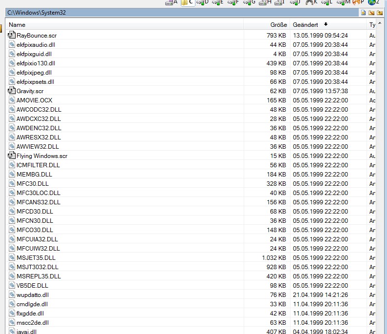

War noch nie so und wird auch nie so sein. Ich spreche da aus Erfahrung, weil mein System jetzt immerhin schon 19 (Neunzehn) Jahre ohne Neuinstallation läuft.:D
Da sind sogar immer noch alte Dlls und Bildschirmschoner aus seinen Win98-Zeiten damals drauf. :D
Zu erkennen am Datum.

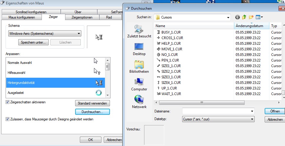

Dei alten Cursor gehen auch noch. Wer braucht schon blaue Kreise, wenn es die gute alte Sanduhr gibt.:freaky:

Was da in seinem MS Konto für ein Geräte und Gamer PC Chaos ist, was der Alte und was der neue PC ist, was Desktop PC ist usw. kann ich auch nicht entschlüsseln.
Natürlich war der Rechner digital Verknüpft. Ich war/bin ja auch mit meinem Online Konto (also der Mail Adresse) angemeldet.
Die Ersten drei Screens zeigen was passiert, wenn ich Windows Reaktiveren möchte.
Mann klickt auf Problembehandlung, das blaue Fenster öffnet sich, klickt auf Hardware kürzlich verändert, wählt seinen PC aus, setzt den hacken, dann sollte sich Windows aktiveren.
Das passiert aber nicht.
Die Fehler Meldung steht ebenfalls im 3. Screen. Eben dass man es später nochmals versuchen solle.
