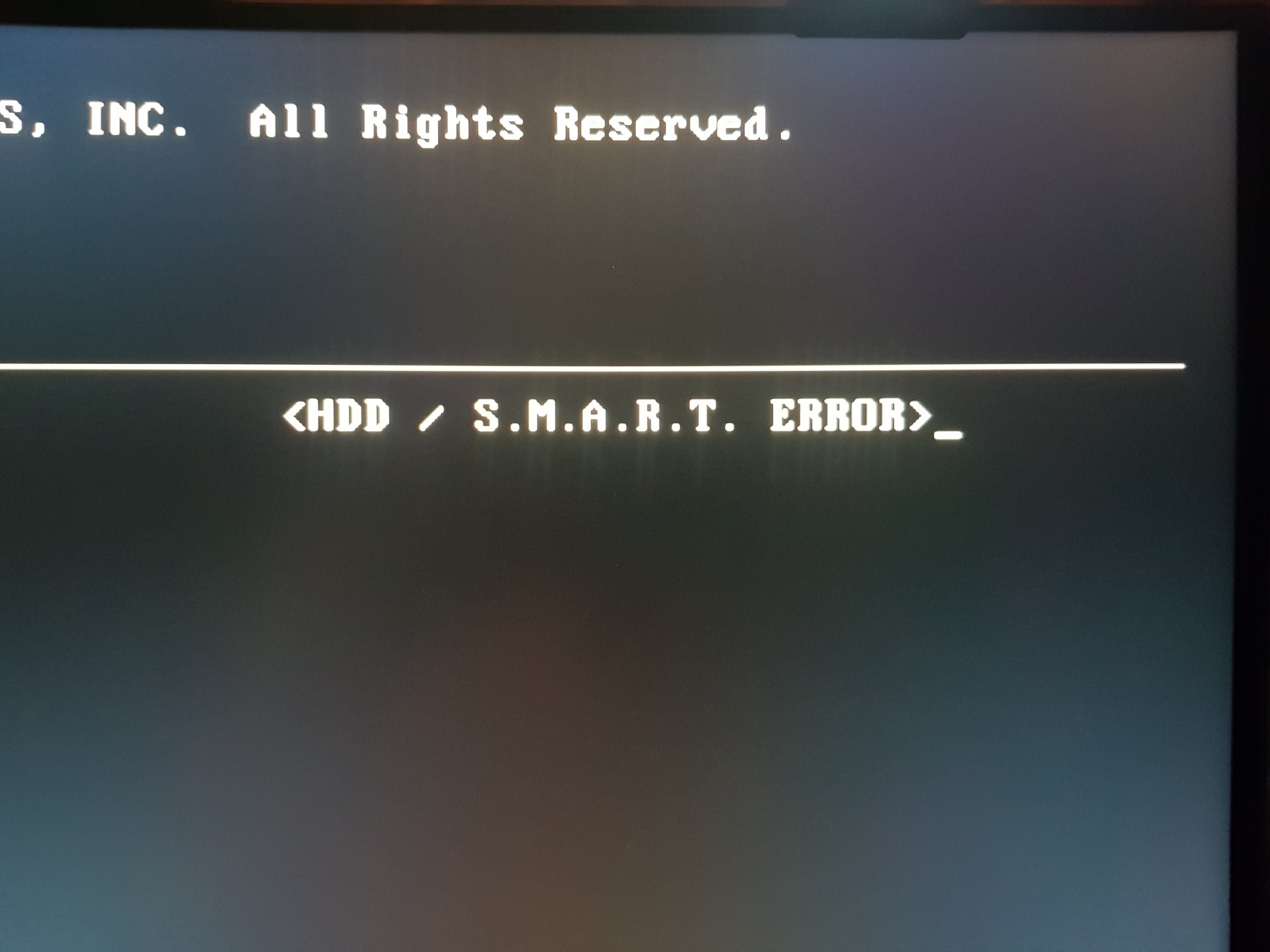

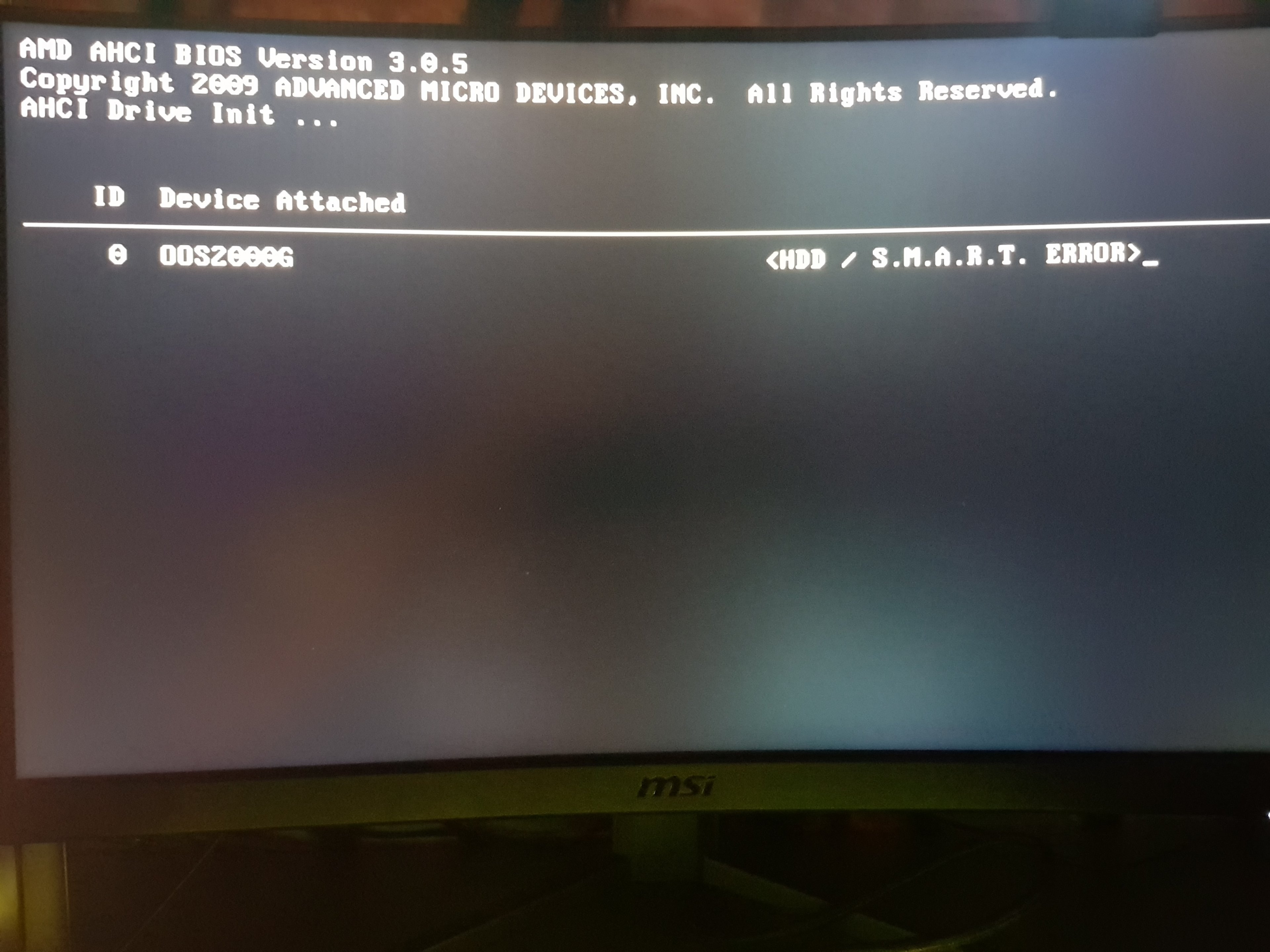

Mir ist aber was Anderes aufgefallen:
Mich wundert aber eigentlich, dass meine HDD kaputt sein soll, Die war ja komplett leer und hat nichts mit Windows zutun und Windows konnte ja schließlich auch nicht starten, wenn nur die SSD drin war. Merkwürdig.
Und Windows startet mittlerweile ab und zu mal, aber halt nicht so richtig, Windows zeigt manchmal Fehlermeldungen und manchmal lädt es einfach Ultra lange. Aber so richtig starten tut es nie.

Und eine defekte HDD im System kann durchaus einen Windows Start sehr stark verlangsamen. Aber wenn du das SATA Kabel von der HDD ziehen würdest, dann müsste zumindest die SSD normal starten.
naja das selbe problem halt, es stand immer master Disk error. Mittlerweile startet Windows wieder ganz normal, aber was mich wundert ist halt, dass Windows noch vor ein paar tagen nicht starten konnte auch wenn meine SSD (mit Windows) angeschlossen war und die vermutlich kaputte HDD ab war.
Ich werde nachher nochmal in einem anderem Pc die HDD prüfen und hoffe das, dass problem jetzt weg ist.
