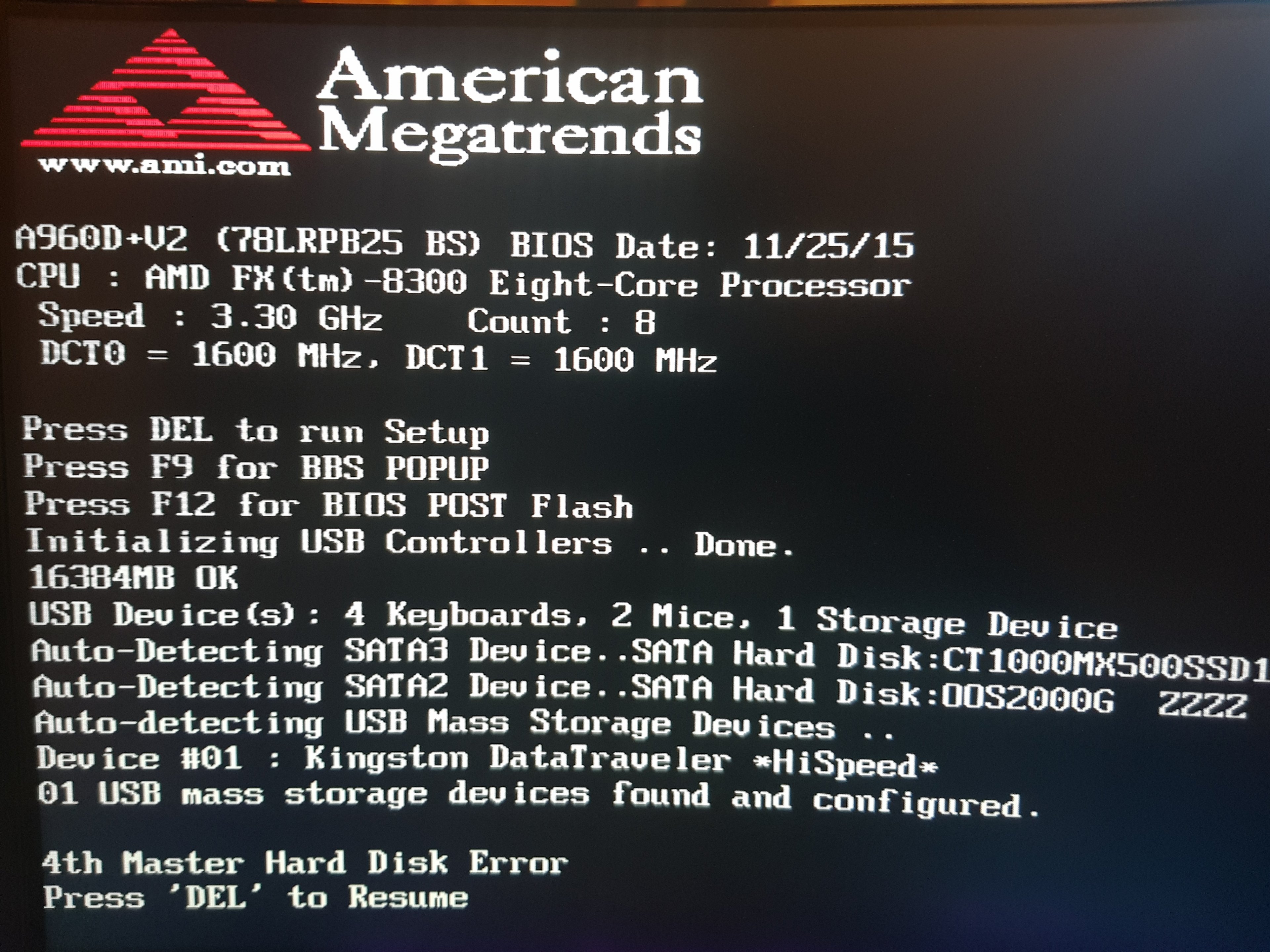

Kannst du mal ein Foto machen von der genauen Meldung?
Hört sich ja eignetlich so an wie die Meldung die kommt wenn zb die S.M.A.R.T funktion der Festplatte überprüft wird, und ein Fehler gefunden wird. Allerdings steht da meist auch "Press F1 to Continue" oderso.
Und der SMART Check liese sich normal zumindest im BIOS deaktivieren.

F9 meinst du wohl, steht zumindest im Screenshot.

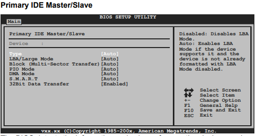

Du kannst auch mal im BIOS bei Main/Primary IDE Master/Slave den SMART auf enabled stellen. Vielleicht steht dann eine genauere Meldung.
Also Das mit F9 kann sien, wenn ich aber beim start F9 drücke passiert nicht, anders bei F12 dakommen ihc ins Bio-Flash Utility. Die Festpallten über andere Sats Ports anstecken habe ich auch schon probiert. Und DAs im Bios probiere ich mal aus
Also ich habe mich jetzt etwas dadurch geklickt und das Aktiviert, was du sagtest, was genau ist denn jetzt der Unterschied? Ich bekomme immer noch die selbe Fehlermeldung
Mir gings darum ob da irgend ein SMART Status steht wie
Oder eher "BAD"
Aber vielleicht liegt das nicht am SMART bei dir

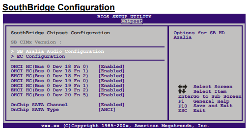

Schau mal im BIOS ob der SATA Controller auch richtig auf AHCI steht, oder ob da nicht eventuell RAID steht unten bei OnChip SATA Type
Kannst du denn die SSD oder HDD irgendwo anders gegentesten ob die noch funktionieren?
Vielleicht hat ja auch der Controller vom Mainboard ein Problem.
Vorher war es bei OnChip SATA channel auf Disabeld, so auch bei On chip SATA TYPE. Das ändern auf Enable und auf AHCI, hat auch nicht geklappt, jedoch gibt es jetzt einen Unterschied:
Danach lädte es noch kurz und dann Steht da Reboot and Select proper Boot device or Insert Boot Media in selected Boot device and press a Key
ohh... es hat doch geklappt, ich komme bis zur Instalation
