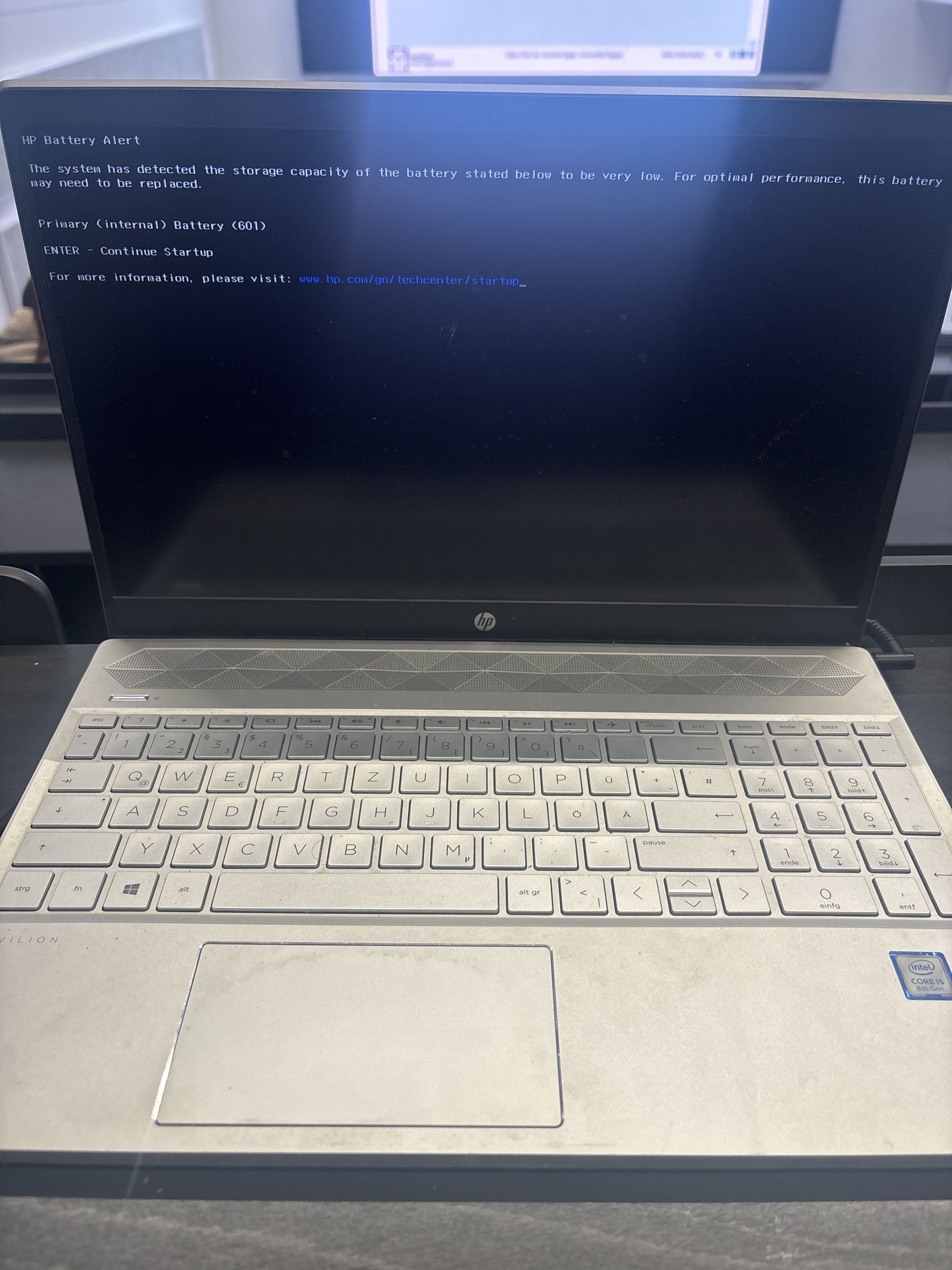

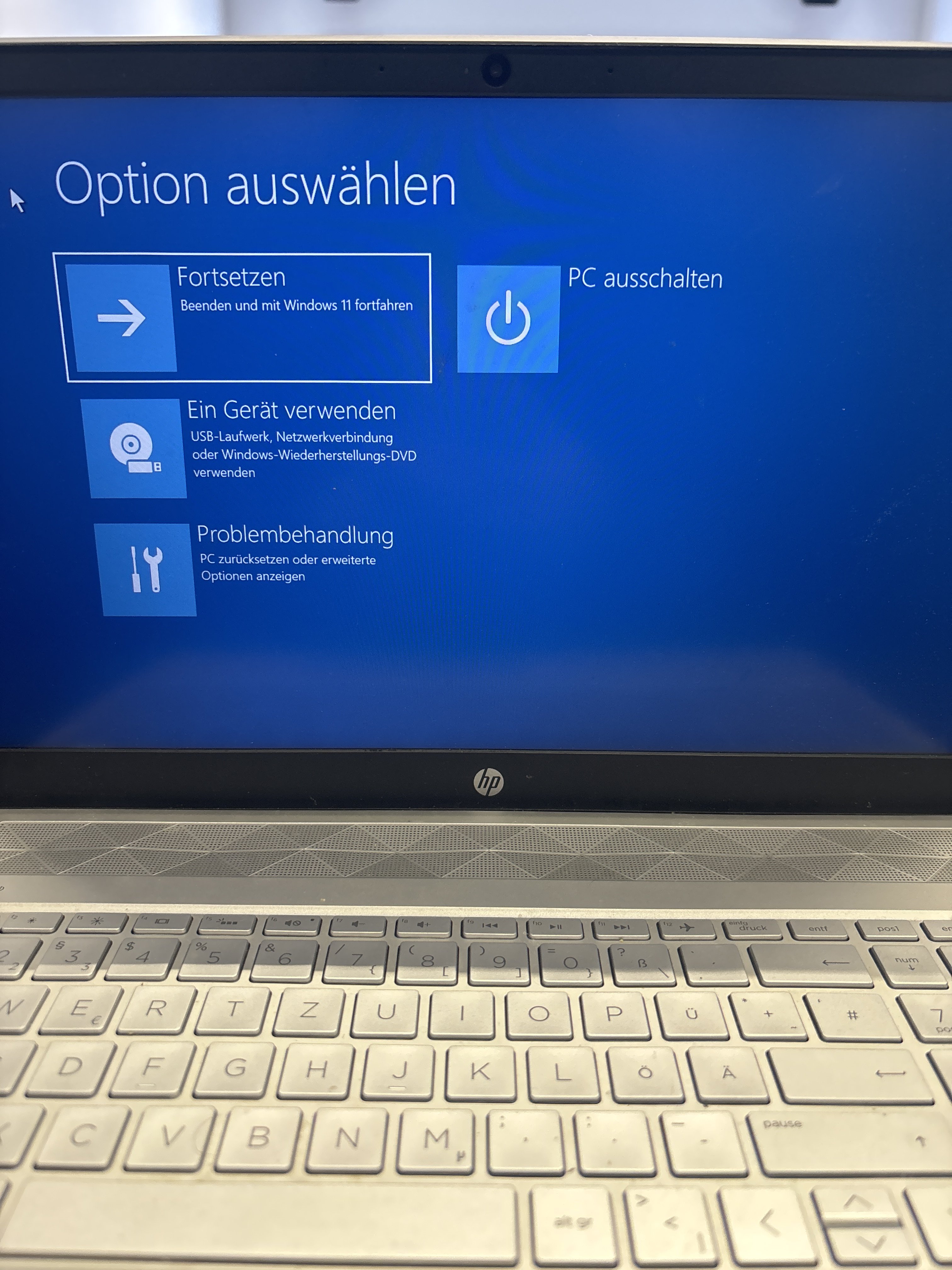

Hallo, ich brauche dringend eure Hilfe, da ich Student bin und meinen laptop dringend für die uni brauche. Mein laptop ist schon was älter, wurde nachts auch oft angelassen um mein handy zu laden. Vor 2 tagen wollte ich mein Laptop starten und es hat zu lang geladen also hab ichs einfach aus gemacht und wieder an. Seitdem hänge ich hier in diesem reperationsmodus fest und keins von den vorgeschlagenen optionen hilft. Brauche dringend eure hilfe bitte

Hast du mal gemacht was da steht?
alsoenter um weiter zu machen
und dann fortsetzen?
Reaktionen: drrrk
Hat damit nichts zu tun, steht da schon seit 3-4 monaten weil die batterie einfach überladen wurde und nicht mehr richtig funktioniert

Kannst du noch das BIOS aufrufen? Wenn ja, dann schaue dort mal nach, ob sich an den relevanten Einstellungen etwas verändert hat (Bootreihenfolge, Bootmethode (UEFI only, UEFI plus Legacy, ...), Secure Boot an oder aus, CSM an oder aus, ...)?
Reaktionen: Baal Netbeck
Hast du Wiederherstellungspunkte und hast du den laptop mal auf eine frühere Version zurueck gesetzt? Siehe Problembehandlung
Sonst kannst du ein linux vom stick starten und schauen wie es der Festplatte geht. Geht es ihr schlecht, kann sie in den Schrott und du brauchst eine neue.
Geht es ihr gut, kannst du windowsneu installieren
Primary battery ist schon der Normale akku.
Steht eigentlich ganz eindeutig da, primäre Batterie zu schwach, entweder ist der Akku defekt oder Ladegerät oder Mainbord.

Bei dem, was als Fehlermeldung da steht, wirst Du doch sicherlich auf die Idee gekommen sein, den Akku zu tauschen.
Was passiert mit einem neuen Akku?
Also es ist ein hp pavillon 15-cs0211ng und ja ich habe versucht die systemwiederherstellung zu machen aber es geht nicht. Zurücksetzen lässt es sich auch nicht, da es nicht genug speicher gibt die daten zu sichern. Den akku habe ich noch nicht ausgetauscht. Was soll ich machen ?
