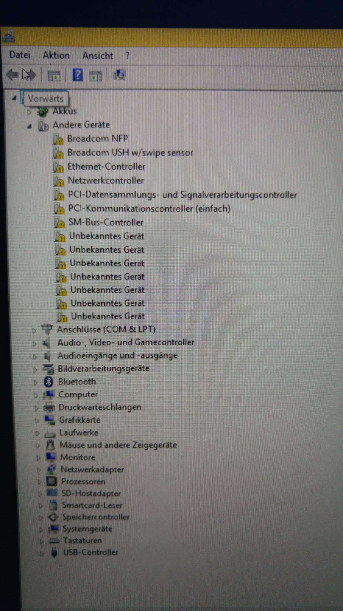

Welche Treiber du brauchst kann mn z.B. über den Geräte-Manager und den dort zu findenden Geräte/ Komponenten und deren Bezeichnung(en) feststellen. Auch ein Systemanalyse- u. Diagnosetool wie z.B. AIDA64 ist dabei behilflich die Geräte/ Komponenten mit ihren Modell-/ Verkaufsbezeichnungen in Erfahrung zu bringen.

Oben schrieb ich schon, installiere als erstes den Netzwerktreiber, der fehlt laut deinem Screenshot.
Geht man auf "selbst suchen", wird genau ein einziger Gigabit-LAN-Treiber angeboten.
Danach ist vielleicht das Notebook online und du kannst mit dem neuen Notebook auf die Treiberseite gehen und die Funktion "Ermitteln Sie automatisch Treiberaktualisierungen für Ihr System. Treibe ermitteln" nutzen. So installieren sich die weiteren Treiber.

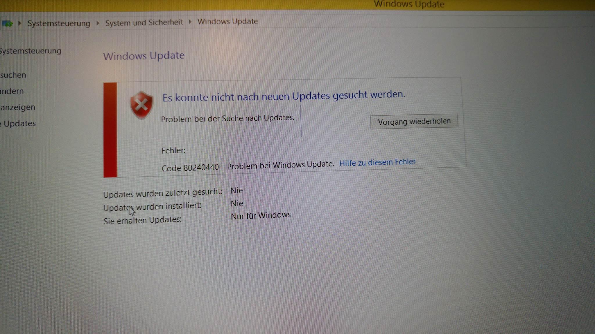

Allerdings kommt diese Fehlermeldung, wenn ich nach Windows Updates suche... wenn ich nach dem Fehlercode suche finde ich nichts hilfreiches

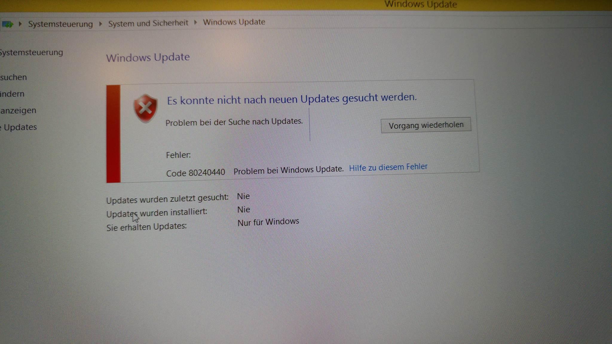

Mögliche Problemlösung für den Fehlercode siehe

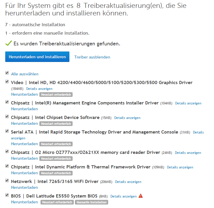

Habe jetzt nochmal auf der Dell Homepage die Treiber gecheckt, ob alle aktuell sind.
Es wurden 8 Treiberaktualisierungen gefunden. Die meisten von den angezeigten Treibern habe ich allerdings schon zu Beginn installiert (bis auf das BIOS).
Muss ich die jetzt nochmal neu installieren oder ist das unnötig?

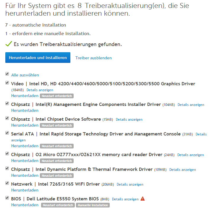

Wenn du die Treiber bereits nach der Installation des Betriebssystems installiert hast, so sollte eine erneute Installation nicht mehr notwendig sein.
